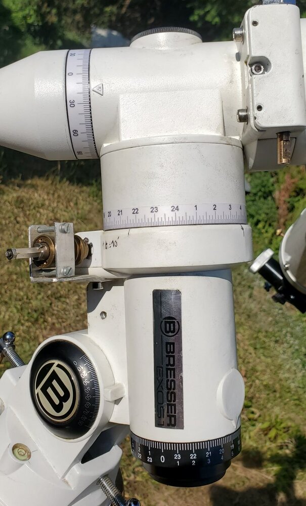

j'en ai profité pour améliorer mes limbes
le nouveau limbe du haut est la DEC il recouvre la graduation foireuse genre de celle du bas (AD) et à moitié effacée
les chiffres allaient par pas de 10° qui étaient divisés en 3 parties donc de 3,33...° !!!! maintenant c'est à 2 °
je pourrais faire mieux en augmentant le diam du tambour
le limbe du milieu  est l'angle horaire avec des graduations à 5' (d'heure) et remplace le tambour du bas
le petit trait à 21h40 sur la carcasse est l'index fixe
on a 24h lorsque la lunette vise le méridien et qu'elle est à droite (comme sur la photo)
si on a besoin de mettre la lunette à gauche pour ne pas buter dans le pied, il faut prendre comme référence un index situé à 180° du premier puisqu'on fait faire 180° à l'axe horaire
le machin en laiton à gauche est un réducteur à bille 1:8 trouvé sur un vieux poste à lampe dans une décharge il y a 50 ans, d'où l'intérêt des boites à "ça peut servir"
bref j'ai fais des pointages aux cercles avec stellarium et ça marche pas mal
reste à perfectionner, le 0 de la déclinaison et ma satisfaction intellectuelle sera atteinte.
