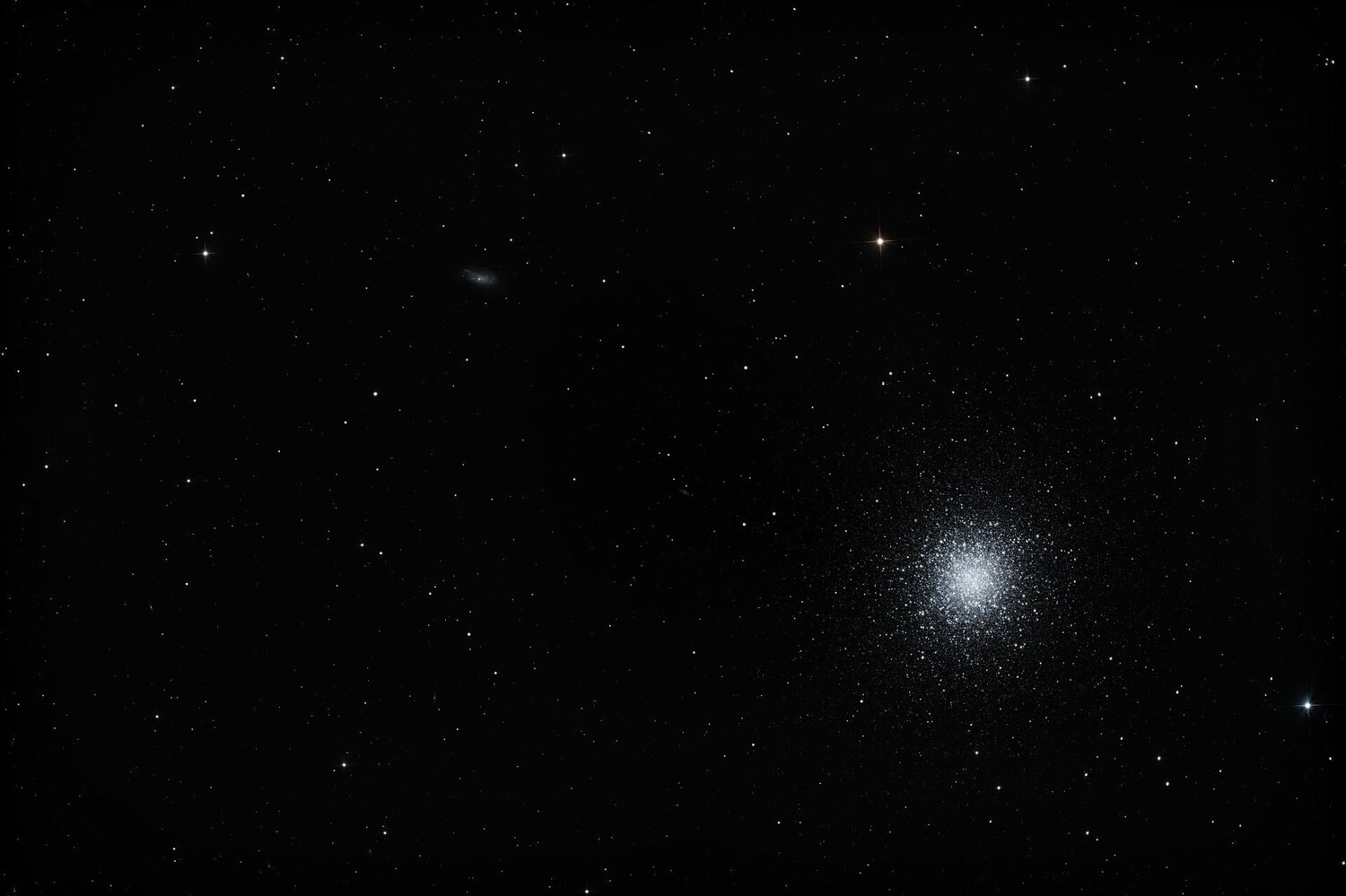

Newton 300/1200 + ASI 2600 MC Pro :

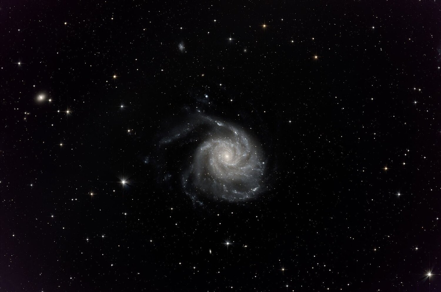

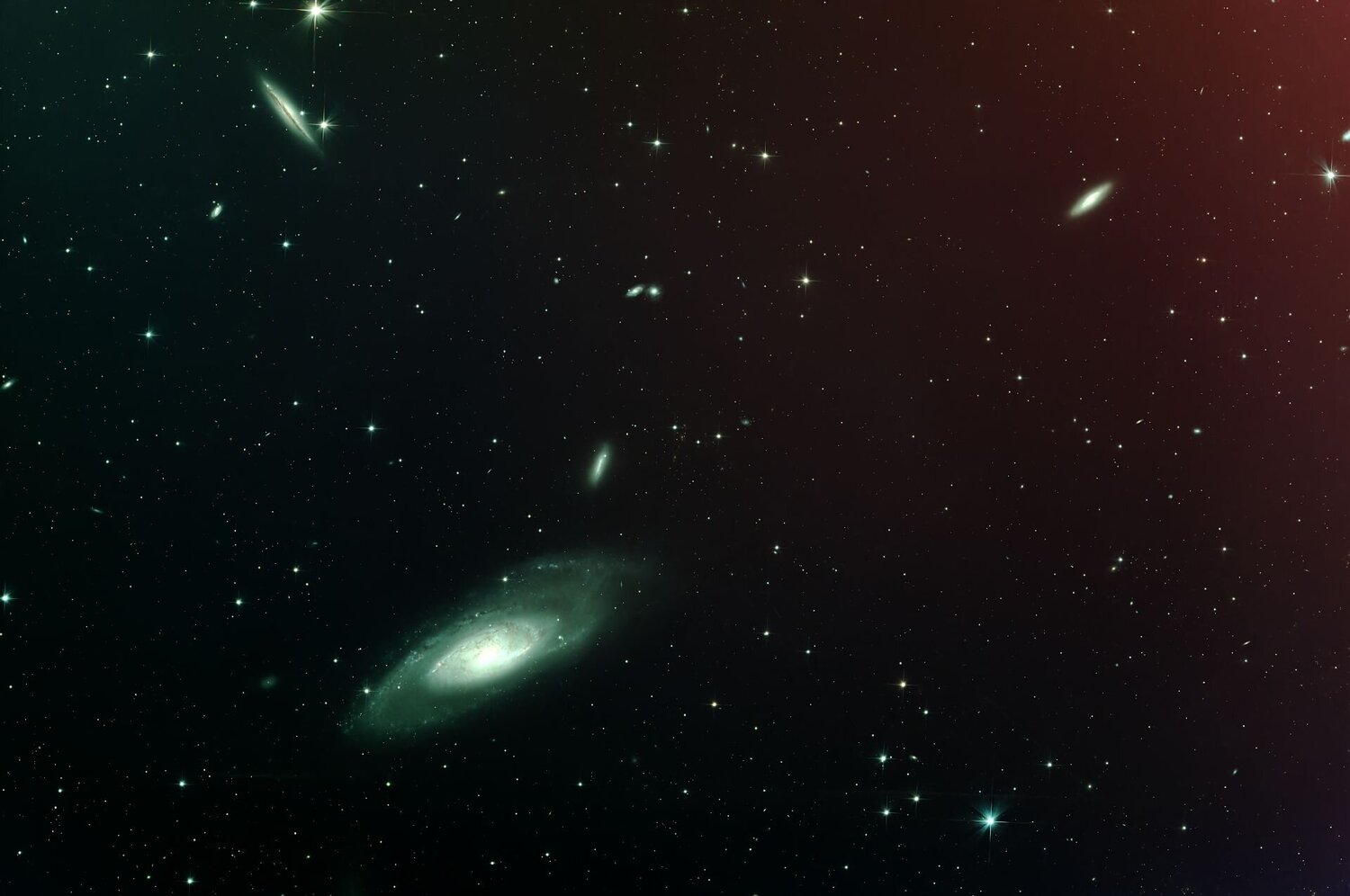

Newton 250/1000 + ASI 2600 MC Pro :

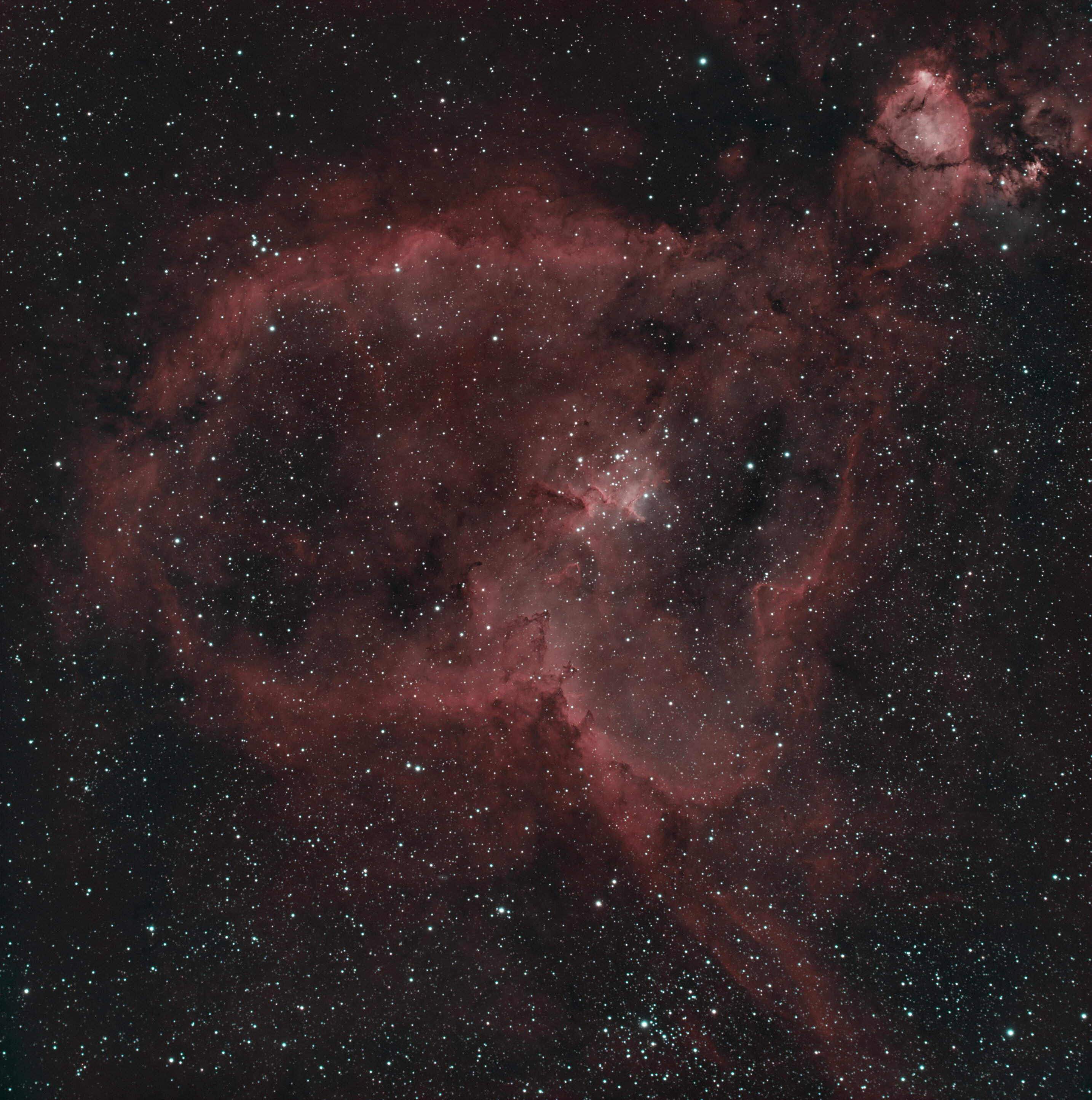

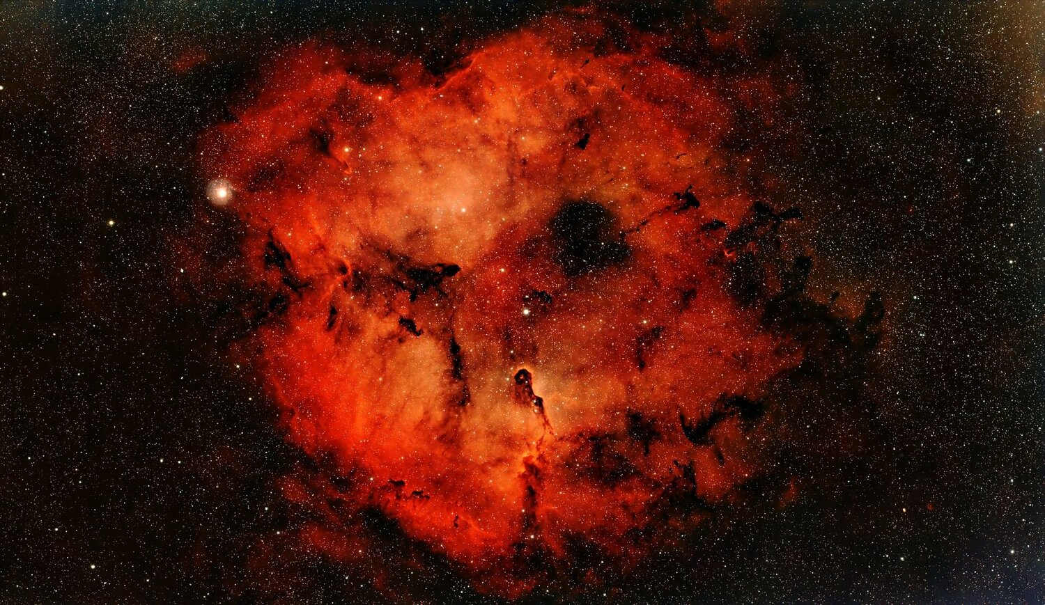

61 EDPH + Asi 071 MC Pro :

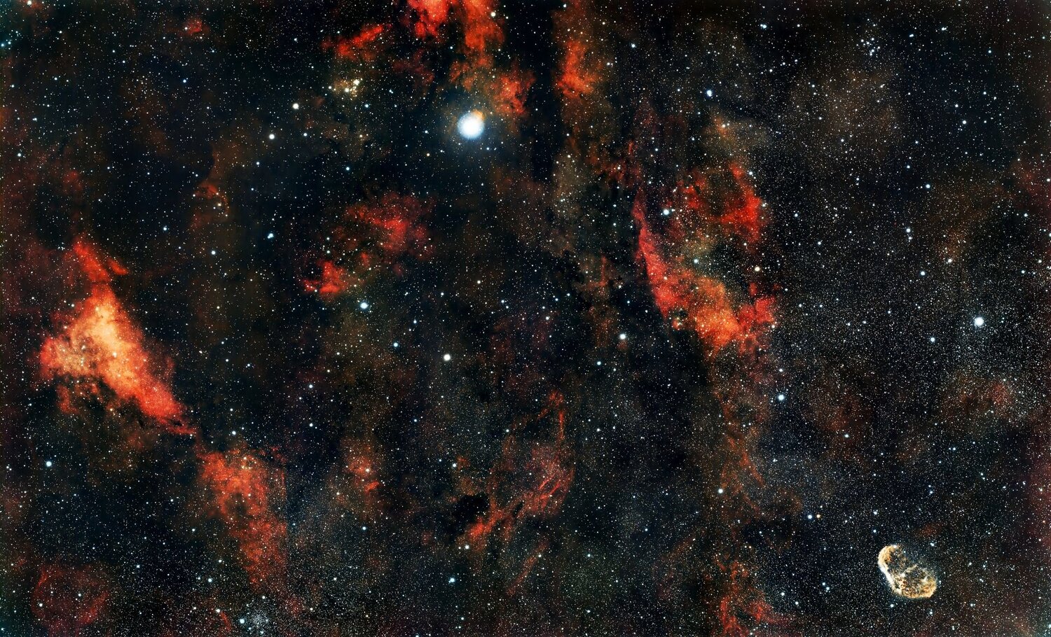

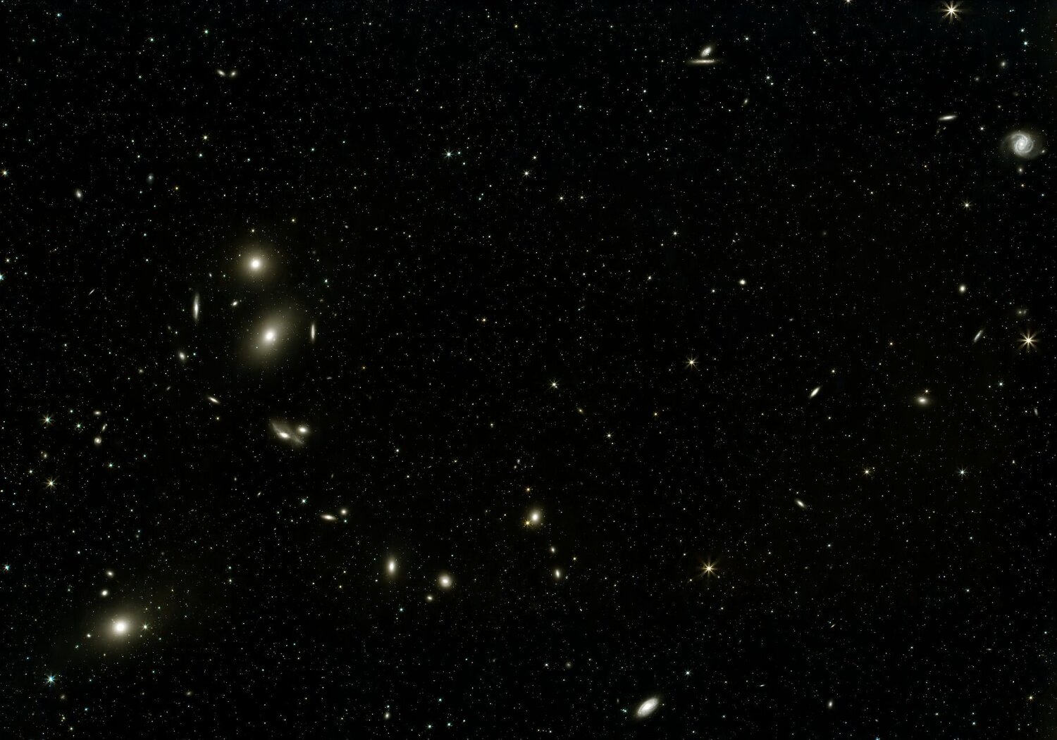

Canon EF 300 f2.8 + Canon 600d, pas de filtre :

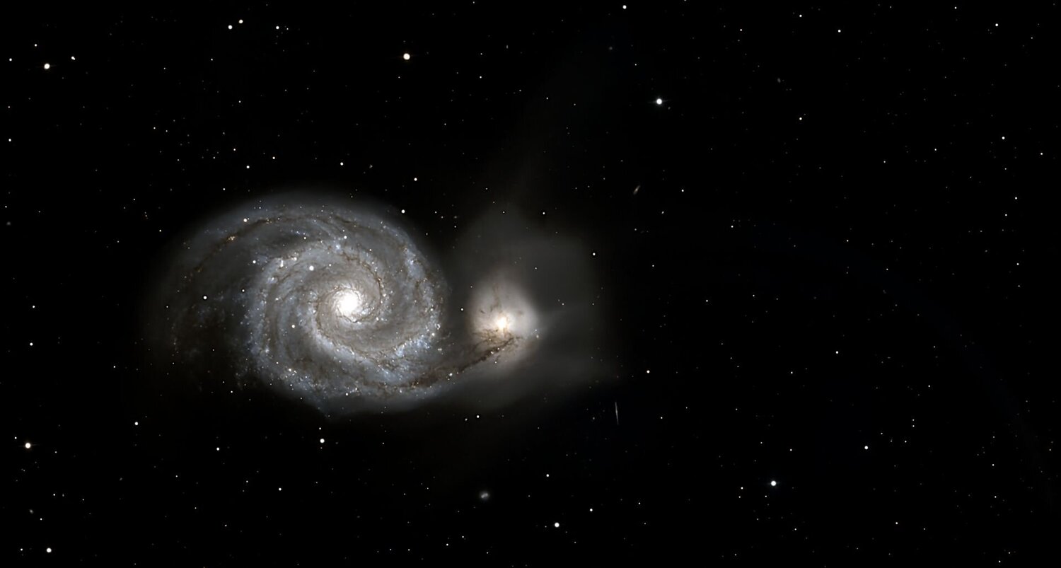

Newton 300/1200 + ASI 585 MC Pro :

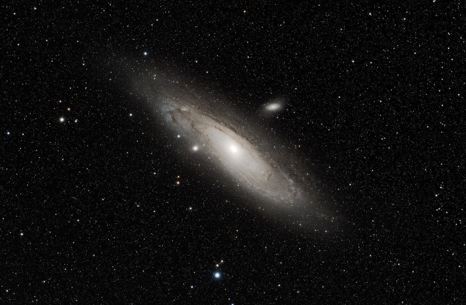

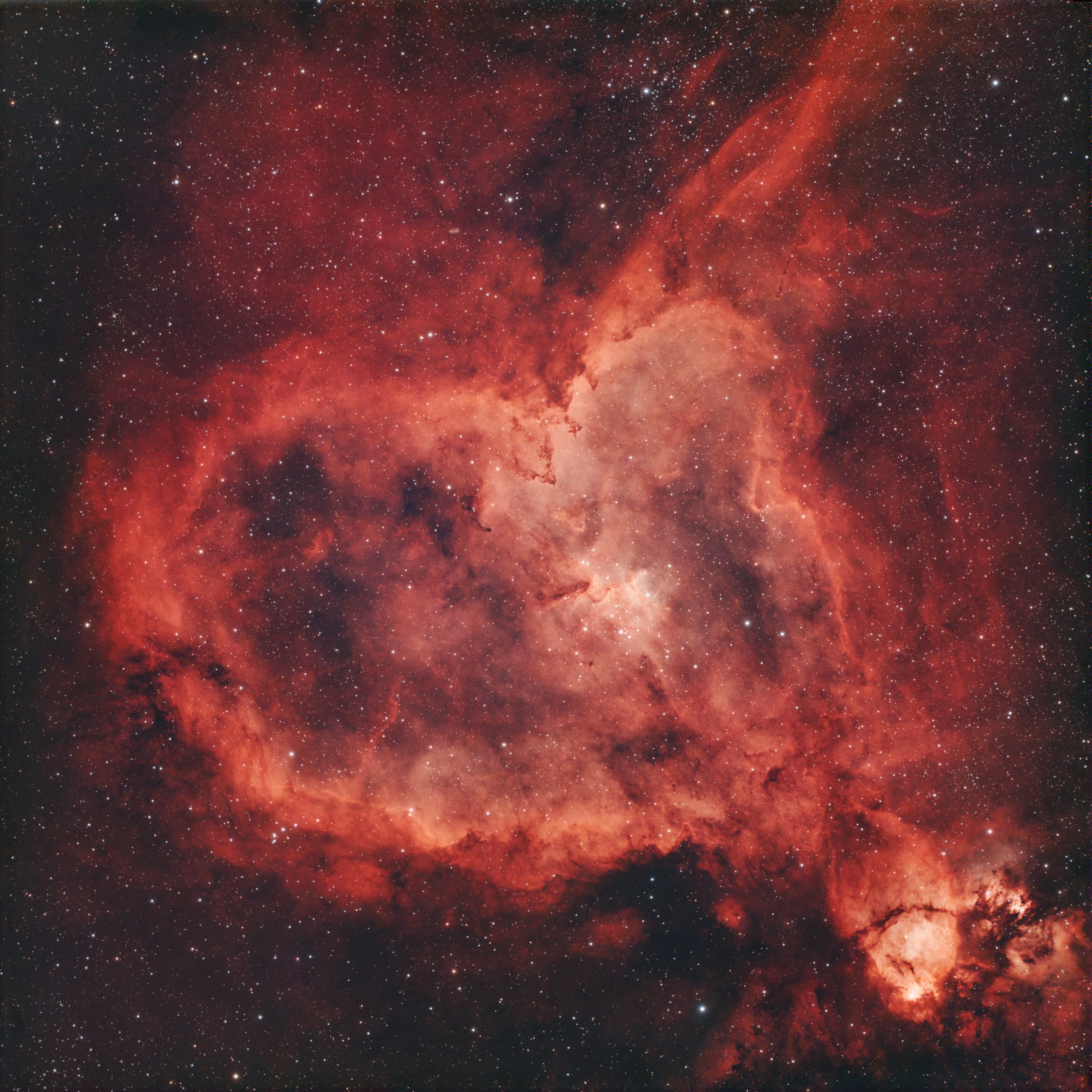

61 EDPH + ASI 533 MC Pro :
AstronomieJanzIC18052025070320250704traite.thumb.jpg.e5b5b32e4bd467e79c5654e7cb846f31.jpg

M51 tres réussi !
M31 aussi M13 ressort bien.
Tu as plus de mal avec le traitement des nebuleuses manifestement. Tu utilise un filtre a priori.
Et un gros gradiant sur M106, passe un click de Graxpert et ca sera reglé !

M106, c'est volontaire, il s'agit d'une prise de vue lors d'une aurore boréale. J'avais retiré cette coloration puis j'ai fait marche arrière en me disant que finalement cela apportait quelque chose d'inédit.

2600 ou 071 + Pix, sans vouloir être vexant, tu peux sortir mieux. Rapidement, je vois :
- Un fond de ciel trop noir comme pour cacher quelque chose, du bruit ?
- Des couleurs non calibrées sur les objets RGB.
- Des étoiles toutes blanches.
- Trop de saturation sur les HOO. Accessoirement, la saturation flingue les détails.

Bonjour et merci beaucoup pour ta contribution et ton aide ! Je ne doute pas pouvoir sortir mieux, ce qui est toute la substance de mon post d'origine :).
En ce qui concerne le fond de ciel, c'est un choix. J'utilise noiseX pour nettoyer tout résidu de bruit (qui reste modéré). Le fond de ciel est géré via l'histo sous Gimp. Je démarre ma courbe dès que j'ai du signal. En clair, je peux éclaircir le fond de ciel mais pour ajouter... rien et perdre du contraste. J'essayer de travailler mon traitement pour n'exprimer que l'intégralité du signal (les hautes lumières sont finalement les plus délicates à appréhender).
Pour la colorimétrie, je n'applique pas les outils d'astrométrie. La couleur présente est la couleur qui ressort du capteur. Je rééquilibre (éventuellement) les courbes en les alignant seulement sans brutalité, mais c'est assez très rare et léger. Seule la trompe a été un peu poussée pour essayer de faire ressortir autre chose que du rouge... mais là je galère un peu.
Pour les étoiles, je ne les traite pas encore les couleurs (hormis BlurX). Je sais que c'est aussi un point d'amélioration.
Je n'applique pas de saturation du tout. Je ne sais pas d'où peut venir cette saturation. Peut-être devrais-je désaturer un peu ?

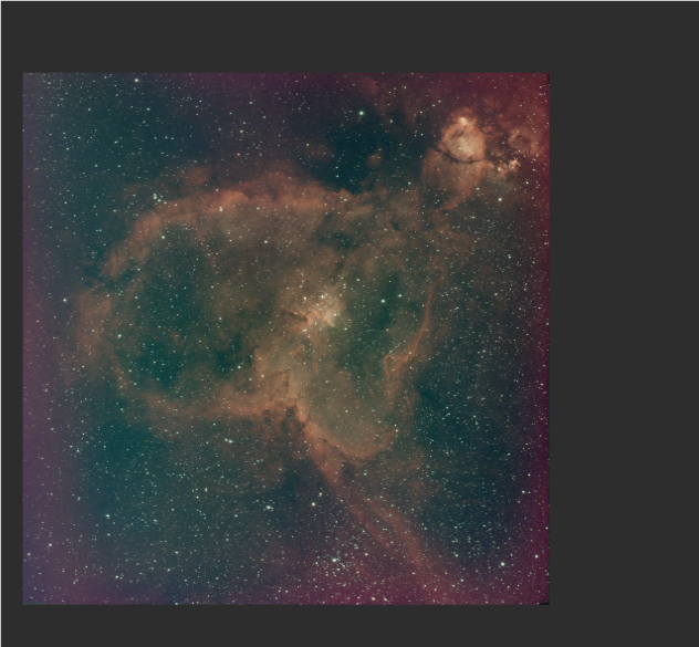

Ton image présente un gradient assez sévère que je n'arrive pas à enlever totalement sur le bord droit. Puisque tu as Pix, tu devrais essayer de stacker par WBPP avec Local Normalisation coché.
Alors, avec un empilement brut on voit quelquesprobleme:
Calibration: tu fais comment ton empilement ? Biases ? Darks ? Flats ? C'est pas obliger du tout, tu peux tout faire sans, mais il y a un probleme ici:
Voici un simple autostretche de ton image sur siril:
- Les bords rouges (ou magenta) c'est probablement un probleme de DOF, je sais pas lesquels. Donc voir a refaire tes dof plus proprement. C'est tres important car ce gradient sur les bords est ingerable (j'ai pas réussie a l'enlevé.) Au pire, tu empile tes images sans les biases dark et flat et ca sera mieux.
- Pas d'exces de vert, c'est etonant (sauf si APN) voir bizarre.
Ensuite quand tu traite des nebuleuses (tu as moins de mal avec les galaxies) si tu y arrive pas autrement modifies ton Fichier en HOO.
C'est a dire du R - V - B en H - O - O, donc tu met le rouge sur le rouge, le vert sur le vert et tu jette ta couche bleu, tu la remplace par le vert.
Ca se fait sur Siril, Pix, gimp, il y a le choix. sur gimp ca prend 1min.
Ensuite redure le bruit, equilibré les couleurs, reduire le gradient, et apres c'est comme tu veux, niveau , GHS ou autre pour faire une image comme tu aimes. Mais tu pousses trop le contrast (ou baisse trop les noirs et montes trop les blancs, ou alors tu etire trop le stretch. Tout ca a le meme resultat: ciel trop noir, nebuleuse trop flashy et aspet cracra...
Voici mon essai sur le coeur, gradient difficile, j'ai du le corrigé en plusieurs fois a la main. Calibration des couleurs HOO a la main traitement blurx + siril + gimp

Je me suis interrogé aussi sur ce gradiant. Je me demande si cela ne vient pas des flats.
D'habitude, je mets un écran à flat et je laisse l'asiair se débrouiller. Là pour la lunette, j'utilise une table lumineuse. Gain mini et je laisse l'asiair se débrouiller mais je me demande si la lumière émise par la table n'est pas trop forte... Je vais vérifier le temps de pose.
A croire que le capteur a été voilé...

C'est une blague ? Tu as regarder un jour ton flat ? Je click dessus et ....
Donc le probleme est la. tu utilise quoi pour faire tes flat ? 1.8 ? les miens c'est 0.1s sinon c'est grillé. une simple image blache sur ton telephone portabl posé au dessus de ta lunette et le probleme est regler.
La blague...
Pour cette lunette, je n'ai pas de boîte à flat spécifique, j'utilise une table lumineuse A4 que je pose sur tube, gueule vers le haut.
Je laisse ensuite l'Asiair gérer le temps de pose comme un grand. Ici 1,8 secondes.

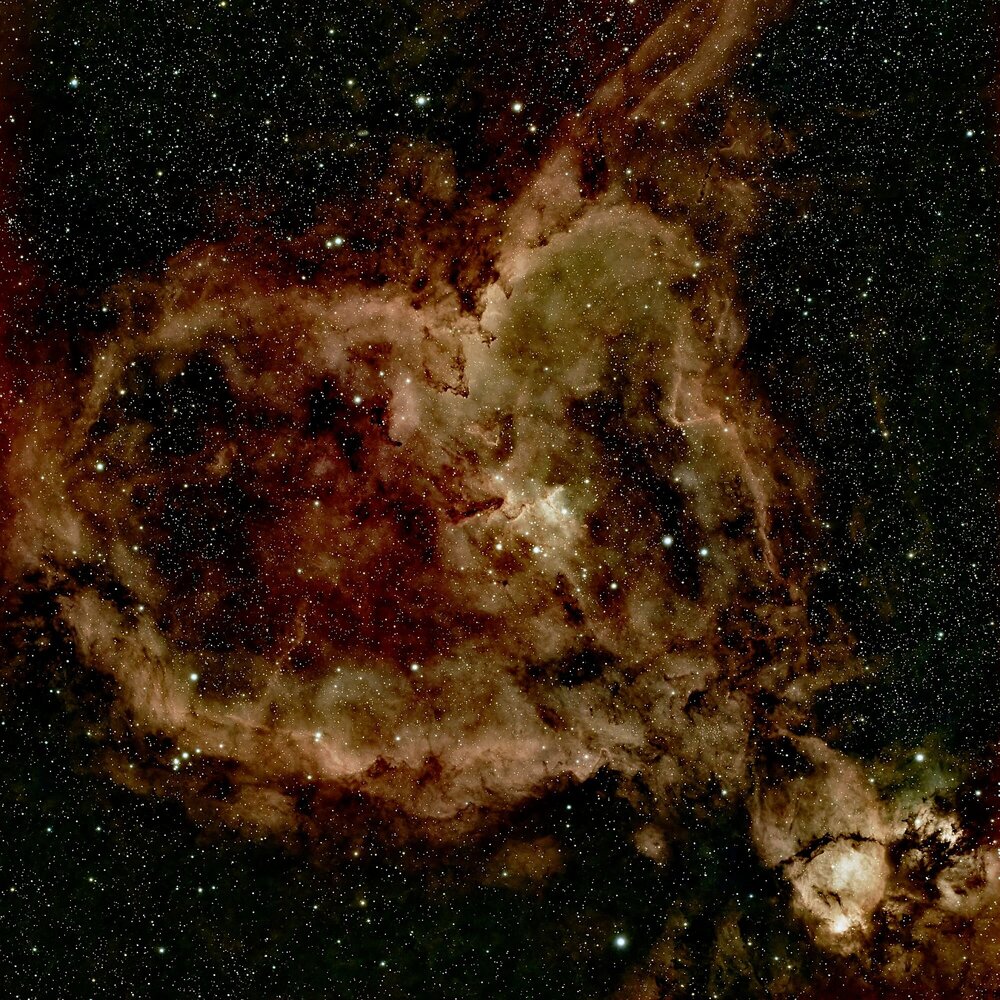

Donc, voici ce que j'ai fait :
- DynamicCrop
- GradientCorrection
- ArcsinhStretch
- histo
- scnr
- channelextraction
 - channelcombinaison (RGG)
- BlurX
- NoiseX
- LocalHistogramEqualization
ensuite sous Gimp : correction histo
105x300"
Modifié par hallam
C'est mieux, fond de ciel pas noir, couleur pas orange fluo, meme si ce ton rouge saumon est un peu particulier, enfin ca se modifie facilement sur PS/ gimp.
mais l'ordre des operations me semble bizarre, meme si j'utilise pas Pix:
- Tu stretch pratiquement au début. il faut faire blurX et noise X avant.
- couleurs: Fait le RGG d'abord, et pas scnr en premier. car tu sais pas si tu en a besoin (en general en HOO pas besoin)

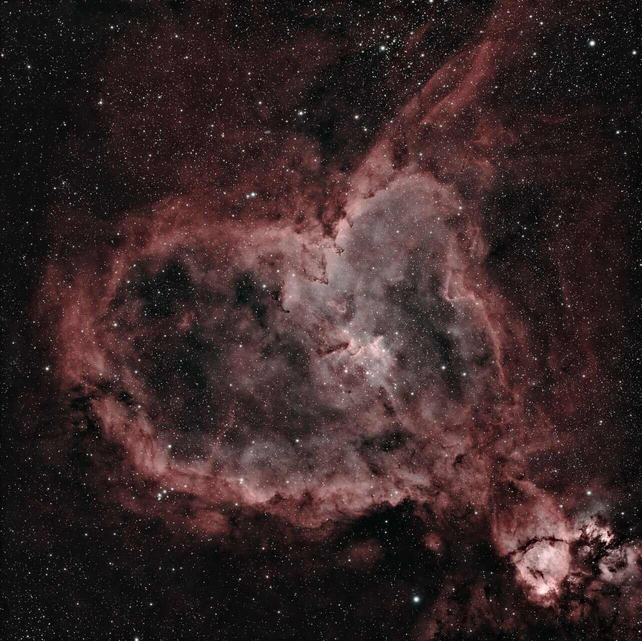

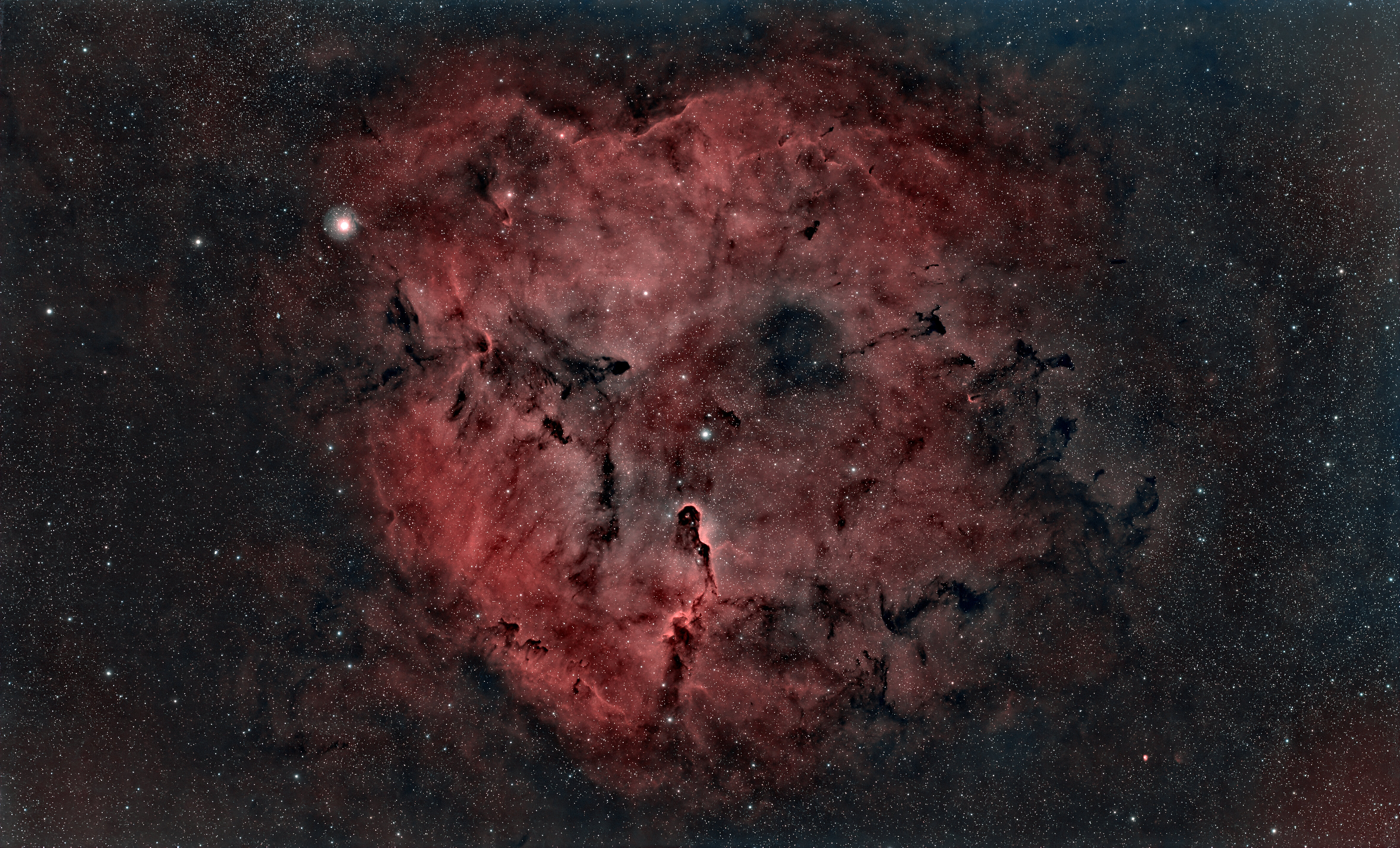

Pour vérifier la solidité du process, le voici révisé et testé sur cette ic1396.
- DynamicCrop
- BlurX en mode "correct only"
- ArcsinhStretch
- histo
- channelextraction
- scnr
- LocalHistogramEqualization (100)
- BlurX en mode normal
- NoiseX
Le résultat me laisse perplexe...

Perso, ce résultat s'approche davantage de quelque chose d'équilibré, en terme de dynamique et de couleur. La saturation n'a pas explosé et certains détails faibles ressortent mieux du fond de ciel (d'ou l'importance de ne pas cliper les basses lumières avec un fdc noir+++).
En ce qui concerne le mix des couches H et O, tu peux faire ceci pour tester : R(Ha) - (0.65B+0.35R) - B(OIII). Tu peux jouer avec les facteurs de R et de B, l'important c'est d'arriver a exploiter l'hydrogène et l'oxygène.
Autre point important a environ 125 milliards de quadrillions de pourcents :
Sauf erreur de ma part, tu ne mentionne pas le retrait des étoiles avant ton stretch ! Tu peux donc séparer les étoiles de ton champ afin d'étirer l'objet visé indépendament, et ça c'est puissant : ça permet de faire ressortir les structures et détails interressants sans exploser les étoiles.
Par ailleur, ça peut aussi te permettre de retrouver une colorimétrie des étoiles proche du réel, meme en narrowband. Et quand il s'agit d'une image en RVB pur, ça permet d'avoir un meilleur controle sur leurs éclat, leurs saturations etc...
Il y a 11 heures, hallam a dit :
- DynamicCrop
- ArcsinhStretch
- histo
- channelextraction
- scnr
- NoiseX
BlurXterminator c'est stade linéaire, donc AVANT toute forme de stretch. Tu peux à la rigueur l'utiliser en toute fin occasionnellement pour ajouter une petite touche de netteté en lieu et place d'un éventuel masque flou, mais c'est tout et il faut y aller avec une grande prudence.
NoiseXterminator peut en revanche être utilisé avant ou après, le moteur interne opère de toute façon une modification de l'histogramme. Au stade linéaire il peut être parfois utile pour les cas difficile, mais en petite quantité, ça peut aider pour la montée d'histogramme.
Sinon, il faut suivre ça religieusement dans un premier temps, après chacun fait ce qu'il veut en fonction de son setup et de sa sensibilité : https://www.astro-photographie.fr/traitement_pixinsight.html
Voilà ce que j'obtiens avec ton fichier, en suivant les fiches de Philippe. C'est fait avec un filtre à bande étroite par contre, non ? Les étoiles sont toutes vertes et minuscules.
Pour l'histogramme, c'est du Star Stretch + GHS pour les étoiles, et Statistical Stretch + GHS pour la nébuleuse. Un peu HDRMT et LocalHistogramEqualization pour faire ressortir les détails, et quelques courbes pour la saturation.
Super !
Je sais pas ce que tu fais mais il y a un gros probleme pour moi, je ne sais pas comment l'ecrire, c'est la texture de l'image et puis la gestion du gradient aussi. Trop de contrast, et les coins sont plus lumineux que le reste.
Et dans le process c'est pas dans l'ordre.   ordre avec les numéros :
- DynamicCrop                          OK 1
- GradientCorrection                        6
- BlurX en mode "correct only"         2
- ArcsinhStretch                                   7
- histo                                                     8
- channelextraction                               4
- channelcombinaison (RGG)               5
- scnr                                                     Essai sans !
- LocalHistogramEqualization (100)    je connais pas
- BlurX en mode normal                     9
- NoiseX                                                    3
Envoi nous ton fichier de la trompe.
Mais surtout regarde ton image a chaque étape. Tu vois bien quand ca commence a donner cet aspect bizzare, non ?
Toujours en suivant religieusement les tutos de Philippe. Et là sur un sujet que je ne maitrise absolument pas, on peut faire le foufou vu que c'est shooté en narrow band :
  • J'aime 5
Je me posais la question, pour le traitement HOO, plutôt que de virer le bleu et de faire RGG, possible de faire R(G+B)(G+B) histoire de profiter du signal dans cette couche bleu ? Qu'en pensez-vous ?
Alors c'est ce que je fais mais attention c'est pas super simple, parce que il faut pas les additioner comme ca, il faut mettre des coef qui corresponde a la qualité du signal de chacun,  car si tu fait la moyenne, tu va perdre en qualité, car le bleu va augmenter ton bruit.
Donc commence simple, vire le bleu. Quand tu arrivera au meme resultat que Tromat sur le coeur, on pourra voir ca.
En tout cas, si on critique ton traitement, (il faut le voir en potentiel, le but c'est que tu arrive au meme resultat que tromat)  Rien a dire sur ta prise de vu !!  Etoiles nickel piqué, signal super !
L'image est tres bonne !
il y a 6 minutes, Ant-1 a dit :
C'est clair ! J'ai été agréablement surpris au traitement.
ton denoise est meilleur que le miens,  j'ai fais NoiseX version 3 a 0.8 (et pas le default a 0.9).
Tu laisse par défault ? ou tu fais 2 passes ?
