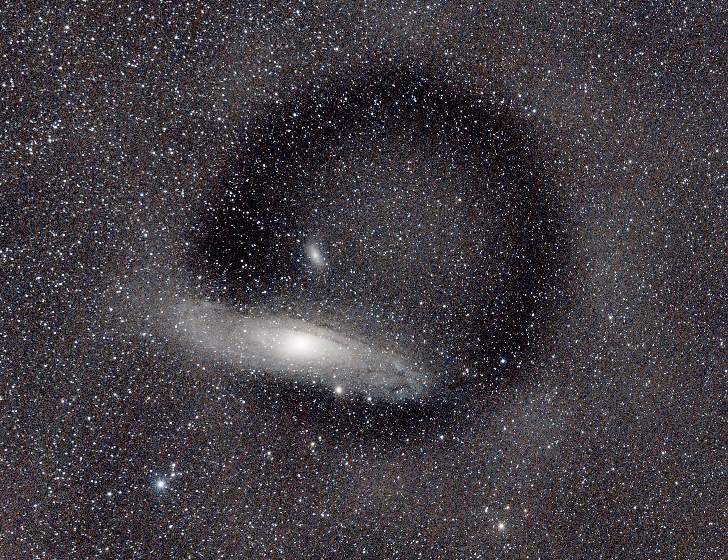

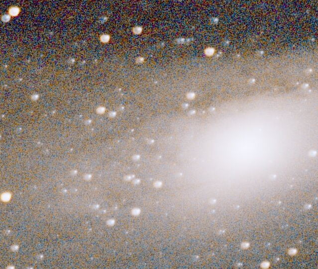

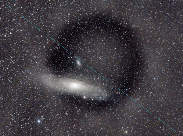

Bonjour à tous, j'ai fait une prise de vue de Andromède dans des mauvaises conditions car elle est très basse sur l'horizon et mon ciel est très pollué. Je suis dans la banlieue de Toulouse. J'ai fait à peu près 100 vues de 30 secondes à 800, RAZAT avec un canon R. Plus. 30 DOF. Je traite mes images avec siril et un script de base. J'ai une trace très importante au centre de mon objectif.. la première image et mon image après siril les autres sont retouchées avec Photoshop pour essayer d'atténuer la trace. Pouvez-vous me dire ce qui cause cette trace circulaire ? Et quelle solution pour la faire disparaître, sans altérer la galaxie ? Merci par avance de vos lumières. Philippe
C'est quoi ton tube ? Rasa8?
Ce qu'il faut faire c'est a la prise de vue faire des flats ! Regarde sur youtube, il y a des milliers de tuto.
Avecd des flats bien fait (ca veut dire juste avant ou juste apres tes photos sans rien touché au tube et camera, focus, filtre, rien) ca disparaitra completement.
Sinon on dirait aussi que la mise au point est pas bonne.
Bonjour Philippe,
Plus c'est gros plus c'est près du capteur, ça peut être une poussière, une arête non peinte dans le train d'objectif. Ou juste de la condensation. Est-ce que c'est présent sur les flats ? Sur toutes les brutes?
Essaye de voir avec graxpert ce qu'il te sort peut être 🤔
Bon ciel.
Nico
Merci de votre intérêt.
C’est un objectif canon 70/200 2.8L. sans pare soleil...
Les flats sont bien faits dans la même cession.

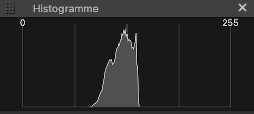

Mais, je les fais avec un écran d'ipad, avec comme base une image blanche et mon histogramme de niveau de l'APN est de 2/3 à gauche.
Mais c'est vrai ils ne sont jamais top top (visuellement) mais je n'ais pas de ref pour comparer.
Ci joint un exemple de mes flats habituels.

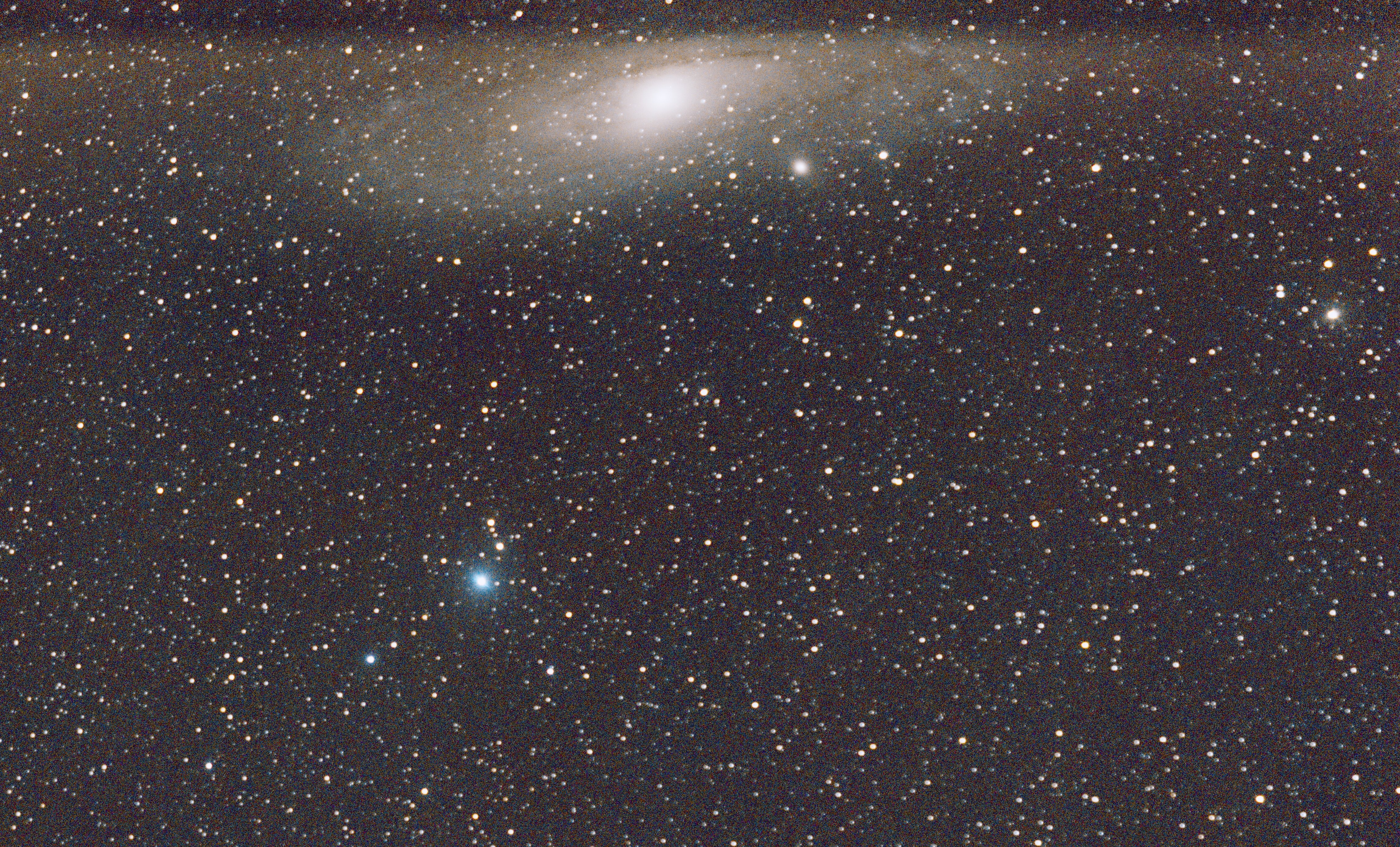

pour voir 😀, j'ai demandé a CHAT GPT de corriger mon image...
"retouche pour moi cette photo de la galaxie M31 pour assombrir et unifier le ciel"
Ci joint la photo chargée et le retour de Chat GPT.
avant cela il m'a proposé la démarche avec PS et GINP
Au pire un pad ca fait des bande horizontale a cause de la vitesse de rafraichissement, mais pas un rond comme ca.
1/3 gauche ou droite (2/3 en fait) c'est ok, tant que la courbe touche pas le bord.
sur le flat il y a un petit rond sombre au centre qui correspond pas a l'anneau sur le stack. Tu les a fait en meme temps? Meme mise au point, meme Ouverture, est ce qu'il y avais un pare buée, par soleil, n'importe quoi qui dépasse de ton objectif ?
Ipad a plat bien posé directement sur l'objectif  (qui pointe donc au zenit)?
Sinon on peut voir master flat, bias et dark ?

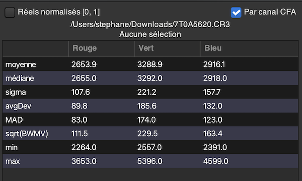

Quand j'ouvre ton flat avec les outils Canon (DPP), il me donne un histogramme qui est plutôt au milieu (note, DPP donne un histogramme sur des valeurs normalisées en 8bits, donc entre 0 et 255)
Par contre quand je l'ouvre avec Siril et que je demande les statistiques de l'image j'obtiens cela
Normalement ton Canon donne des images RAW en 14bitsn donc avec des valeurs entre 0 et 16385
Donc avec des valeurs moyennes à 5000 dans le vert on est pas au milieu de l'histogramme, on est plutôt a un tiers
Sachant qu'en plus à 800 iso l'offset (la valeur minimum lue est probablement à 2048, à confirmer en regardant les statistiques d'un dark ou d'un bias a même iso)), je dirais qu'il me semble que ton flat est trop sombre

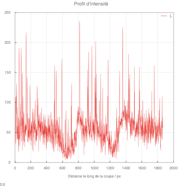

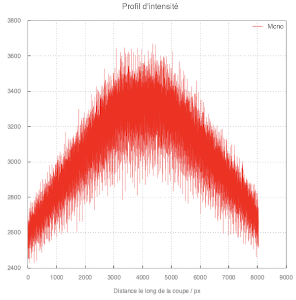

Avec Siril, si on regarde la courbe d'intensité lumineuse sur une ligne en diagonale de ton image
l'image, avec la ligne analysée
La courbe d'intensité lumineuse donne cela, on y voit bien les 2 pic vers le bas lors de la traversée de l'anneau sous illuminé
Par contre sur ton flat on ne vois pas la même chose (il montre un vignettage normal)

Jusqu'ici on est parti du principe que ce sont les flats qui n'ont pas joué leur rôle et qui ont altéré l'image (sur correction, cela arrive parfois)
Mais il y a une autre possibilité pour ce type de halo central, c'est la présence de buée (rosée) qui se dépose sur la lentille frontale de l'objectif en cours de prise de vue mais si c'était le cas je pense que tu l'aurais vu

Les flats comme les brutes ont l'air ok. On voit un vignettage normal.
Je vote pour un soucis de prétraitement, genre erreur de sélection des images ou je ne sais quoi. A quoi ressemble les images prétraitées ? A quoi ressemblent les masters, surtout le master flat ?
A ce stade il faut tout inspecter, étape par étape.

Par contre, cet anneau noir paraît très curieux et à cette taille... Il me paraît étrange du coup d'avoir une poussière annulaire aussi marquée...
Par contre, ce noir extrême est typiquement ce qu'on obtient justement si la vitre de caméra à condensé ou du moins que e la buée soit apparue.
As tu regardé tes brutes de début, milieu et fin de nuit en poussant en mode visuel hosto dans siril?
Un anneau, pour moi, c'est pas une poussiere ! c'est un probleme de DOF.
Tu nous a mis des brut, peux tu poster les master bias, dark, flat.
Est il possible que tu ai fait les flat a 2.8, et les image a F3.2 ? Ca pourrait donner un anneau comme ca. ou les bords plus clair.
Les lumiere parasite, pollution lumineuse et lune ne donne pas un anneau comme ca.
Le par soleil, c'est necessaire mais paspour ce que tu pense. C'est le meilleur par buée possible ! Des qu'il y aura de l'humidité, ca va condensé. et en hiver il faudra rajouter une bande chauffante sur le par bué. Si tu en a pas, tu peux en faire un en carton, plastique, mousse ... peint en noir.
Concernant les bias, dark et light fournis, je ne vois rien de problématique (rien qui pourrait expliquer le gros "donut" sombre sur l'image finale), les paramètres de prise de vue (iso, ouverture) sont homogènes
Sur les light, l'analyse de la courbe de luminosité sur la diagonale ne fait apparaitre qu'un vignétage normal, pas de gros "donut"  (donc a priori pas de buée)

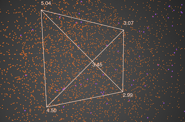

Par contre l'analyse de la PSF (forme des étoiles)  fait apparaitre du tilt.
C'est bizarre car avec un APN canon et un objectif canon l'ajustement entre les deux devrait être nickel avec très peu de jeux mécaniques donc peu de tilt. Mais si ton objectif est un 70-200 à monture EF, que tu as monté sur la monture RF de ton APN, alors il y a une bague intermédiaire EF vers RF, donc  des jeux mécaniques entre chaque élément qui au final sont cumulés. A noter que si l'objectif est léger, on fixe l'APN sur la monture et on laisse l'objo en "porte a faux", mais si par contre l'objoo est plus lourd que le boitier de l'APN (et il me semble que c'est le cas avec cet objectif), alors il est préférable d'utiliser un collier à pied pour l'objectif, afin que ce soit l'objectif qui soit fixé sur la monture et que ce soit le boitier qui soit en "porte a faux"
Ceci étant le tilt c'est pour les puristes qui veulent des étoiles rondes et fines, mais à ma connaissance cela ne cause pas le problème de "donut" sombre que tu rencontre.

Au final, je ne vois rien dans les images fournies qui explique le résultat obtenu avec le gros "donut" sombre
Ce que tu peux tenter c'est de refaire elle traitement sans les flats. si ce sont eux qui sont la cause du problème, alors les supprimer devais faire  disparaître le gros donut sombre, et au pire tu aura un peu de vignétage dans les coins

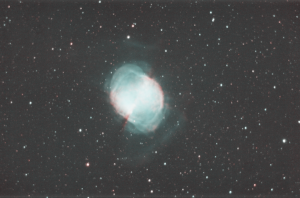

Petit aparté, histoire que tu te sentes moins seul, moi aussi il m'arrive d'obtenir des résultats surprenants.
ci dessous M27 imagée le 11/07  avec un C8 et un filtre ha+oiii, stack de 200x60sec, traitement avec les flats, capture d'écran de l'affichage de siril en mode auto-ajustement
la même  traitée sans les flats (post édité pour mettre l'image avec la même orientation...)

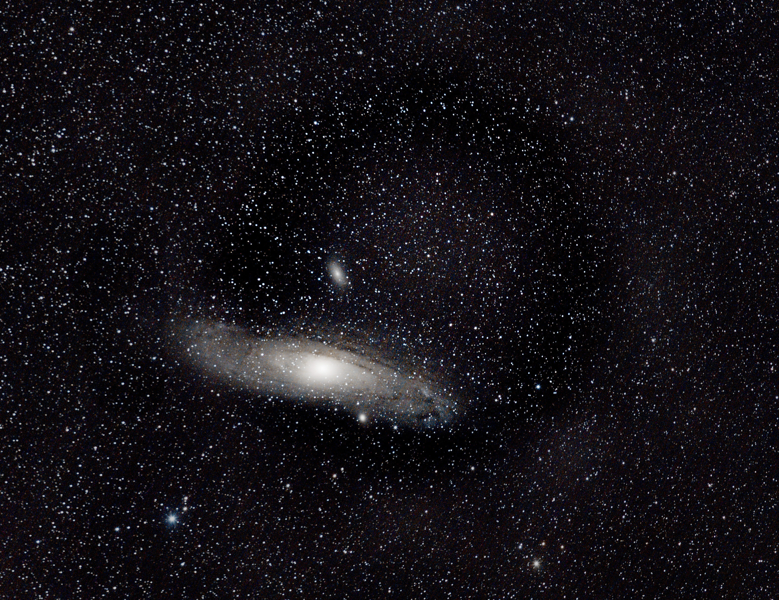

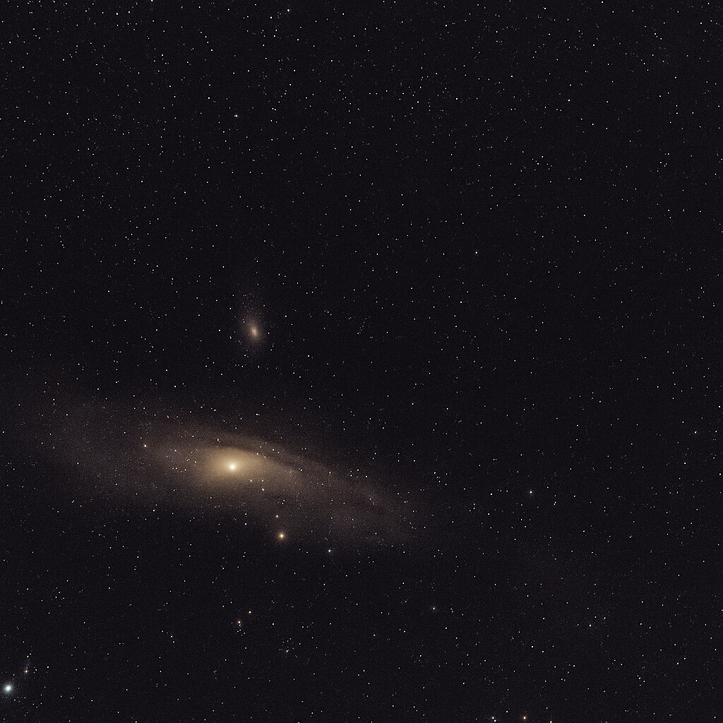

Bon cette nuit, j'ai refait une série mais 7 × 140 Lights et 40Dof. J'ai utilisé mon 200 mm avec un convertisseur canon x2 ce qui m'a amené à 400 mm pour 5.6. Sur mes images, j'ai toujours une zone claire en partie basse, mais ça c'est dû à la pollution.. j'ai aussi un éclaircissement différent entre le début et la fin de session, mais ça aussi c'est dû à la luminosité de la ville. Par contre pas cerclé sur l'image. L'image est beaucoup mieux.. Je referai un essai à 200 mm..  Je vous montre pas l'image car comme un idiot j'ai eu un problème de visée et j'ai coupé la galaxie en deux sur la partie haute de mon image.🥹🥹🥹🥹. Mais il y a beaucoup plus de détails dans les anneaux..

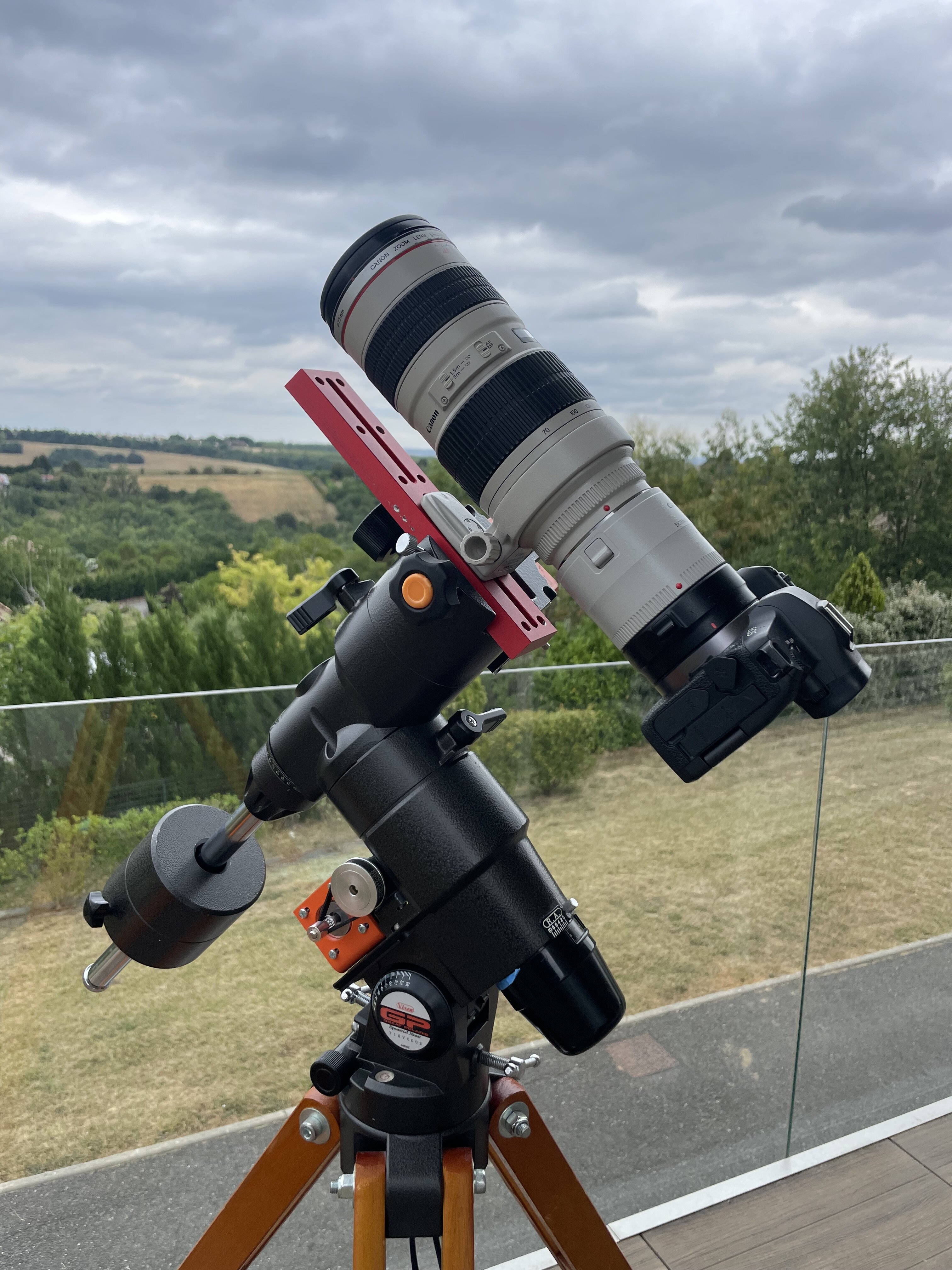

Alors oui, sur un canon de R. Je dois utiliser l'adapteur canon entre mon objectif EF et l'appareil. L'objectif, à un collier de fixation, et c'est là-dessus qu'il est fixé à la monture, avec l'appareil en porte-à-faux, mais qui est très léger
Une photo plus efficace que des longs discours
il y a 7 minutes, philippearchi a dit :
Et en complément j'ai mis un pare soleil
Allez, je vous la montre, elle a déjà été recadré
On veut bien voir un light avec tes 400mm incluant le convertisseur. D'habitude les convertiseur tue l'image, c'est en général une tres mauvaise idée.
Ah, c'est fait, en meme temps ! Dans ce sub, en dehors du cadrage ... (tu regardes pas l'écran de l'apn ?) la definition est tres mauvaise. regarde les étoiles, elle on toute une bulle de lumiere autour qui veut dire que la focale ne se fait pas partout pareil sur l'objectif. C'est vraiment pas bon.
Pour ref, un sub de M31 avec une petite lunette de 400mm (doublet TS) de focal sur APN sony:
La meme zone, meme focale, meme echelle de zoom. la photo a la lunette c'est que 30s, donc moins lumineux.
Avec ce montage tu as probablement le piqué d'un 135mm, loin d'un 400mm. pas une bonne idée.
