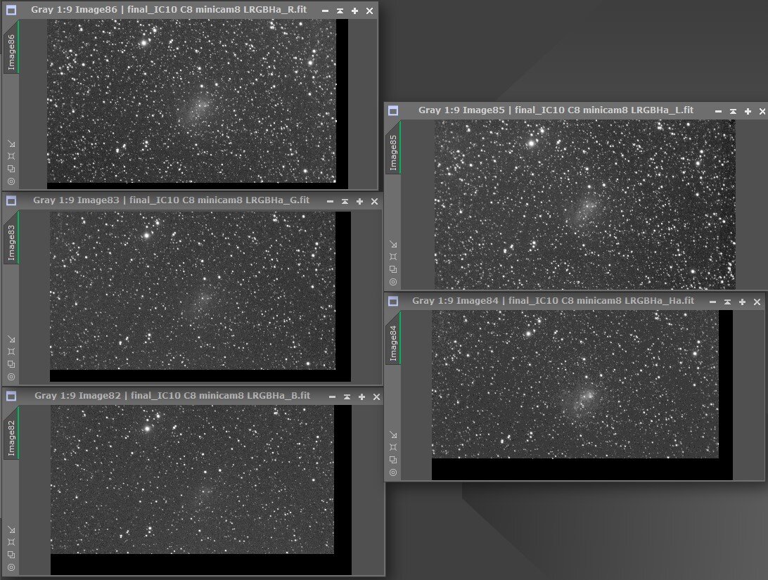

Traitement Sirilc,Siril, Pixinsight.

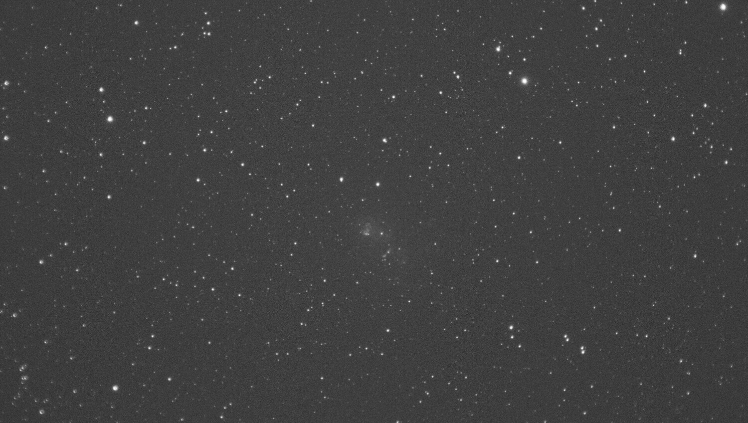

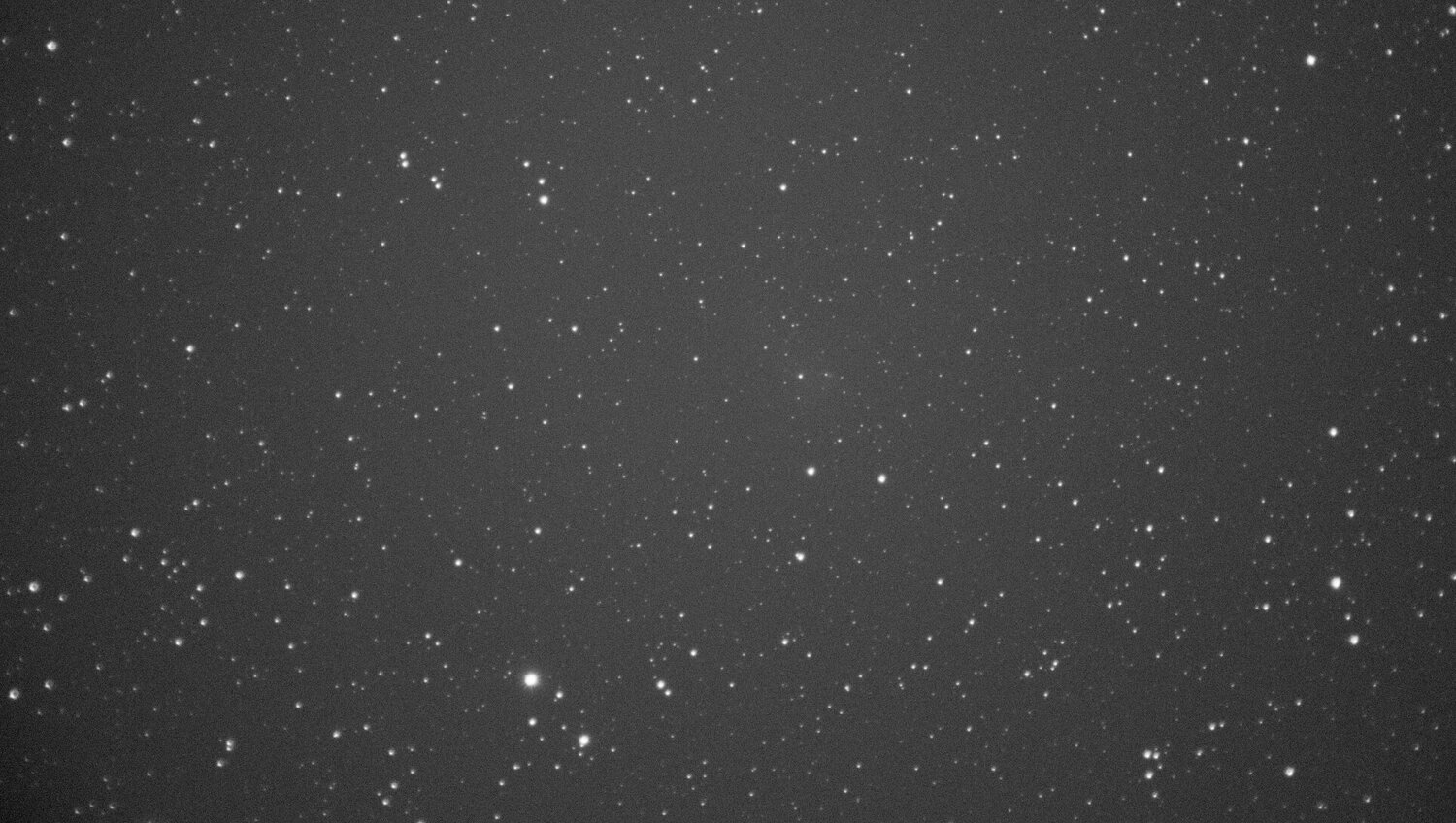

une brute de 30s en L:

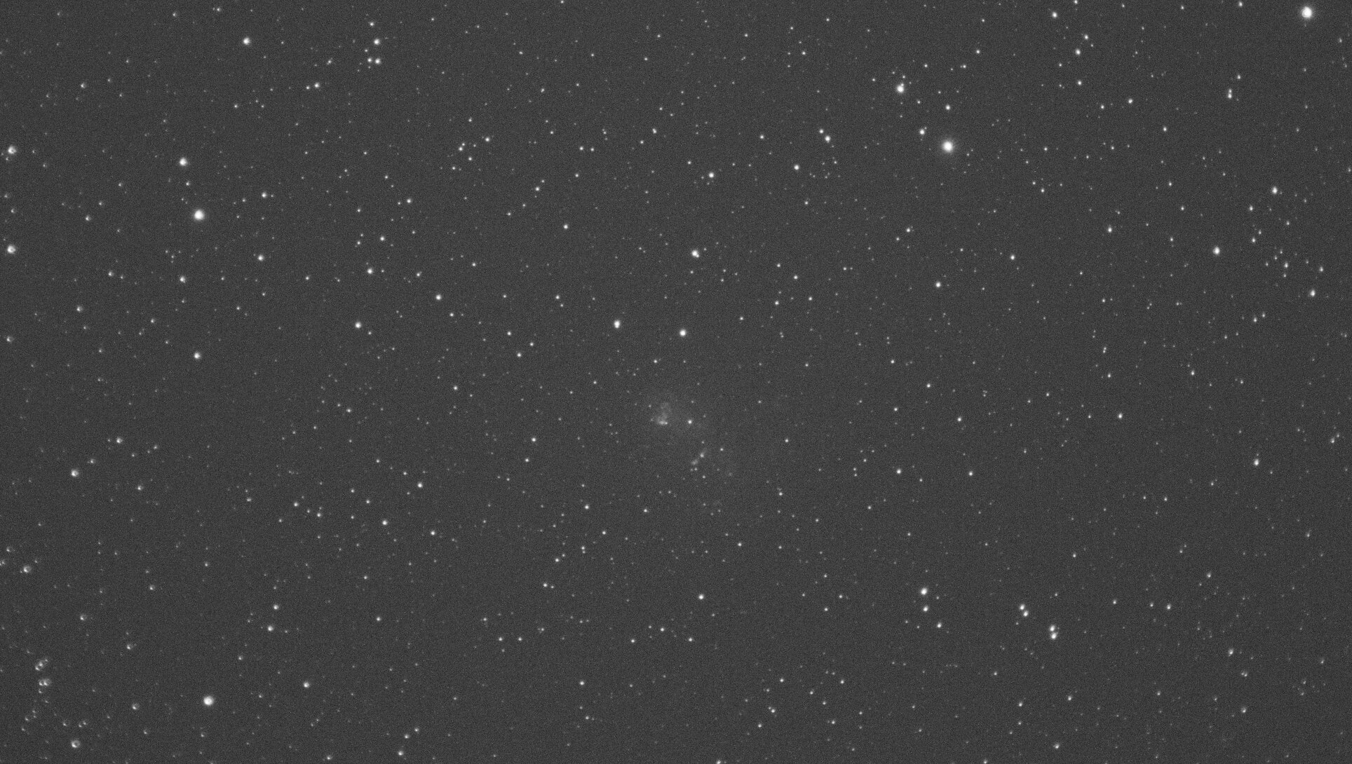

Une brute de 240s en Ha:

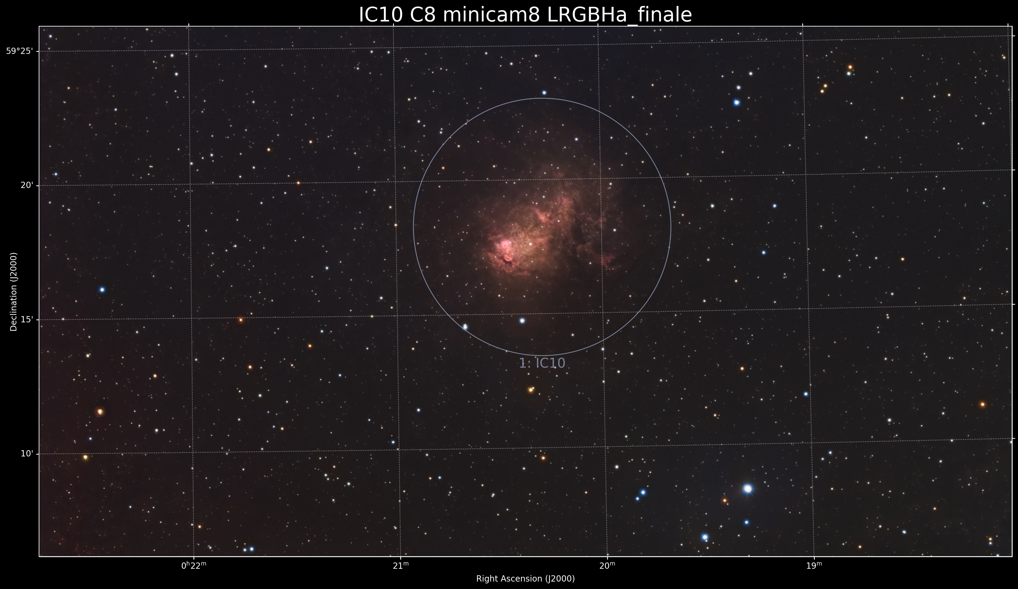

Les stacks LRGB/Ha

il y a 25 minutes, 180Vision a dit :
(Sympa cette présentation coordonesque céleste)
Merci Julien :)

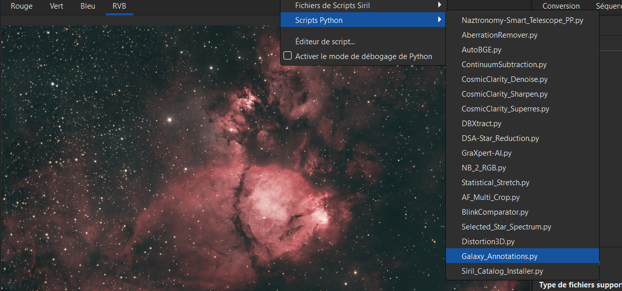

Faite avec Siril:
Prendre l'image finale, astrométrie dessus puis script python "Galaxy annotations"image.png.aa57ac51c139e61f23c64e77bbe8cd5b.png
Comme son nom l'indique ça va mieux marcher avec des galaxies dans l'image.
Quand il n'y a que des nébuleuses ça ne trouve pas grand chose.
Plutôt prendre l'outil de Siril directement ou celui de Pix qui a une autre présentation ;)
