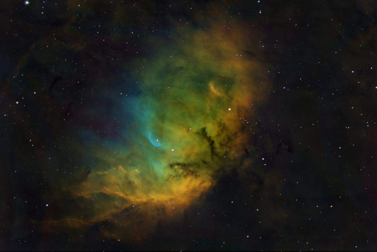

12 heures de poses en SHO à la 2600 + des bricoles en rgb pour les étoiles
Toujours un problème de réflexion en O3 avec des halos (non mais halo) et de gros arcs de cercles  (éta cygne ?) depuis que j'ai mis le réducteur
traitement : siril, Iris, Graxpert, PS5

Il y a 9 heures, Ant-1 a dit :
 je ne vois pas de hallos ici, donc si il y en avait tu les a bien retirés au traitement.
pour voir les halos bizarres en O3 seulement , clicker ici : non mais halo
C'est fait avec des Antlia 3nm
et donc étoiles traitées à part après starnet avec quelques poses courtes en rgb

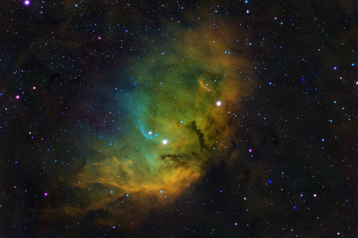

L'image sans corriger les étoiles :

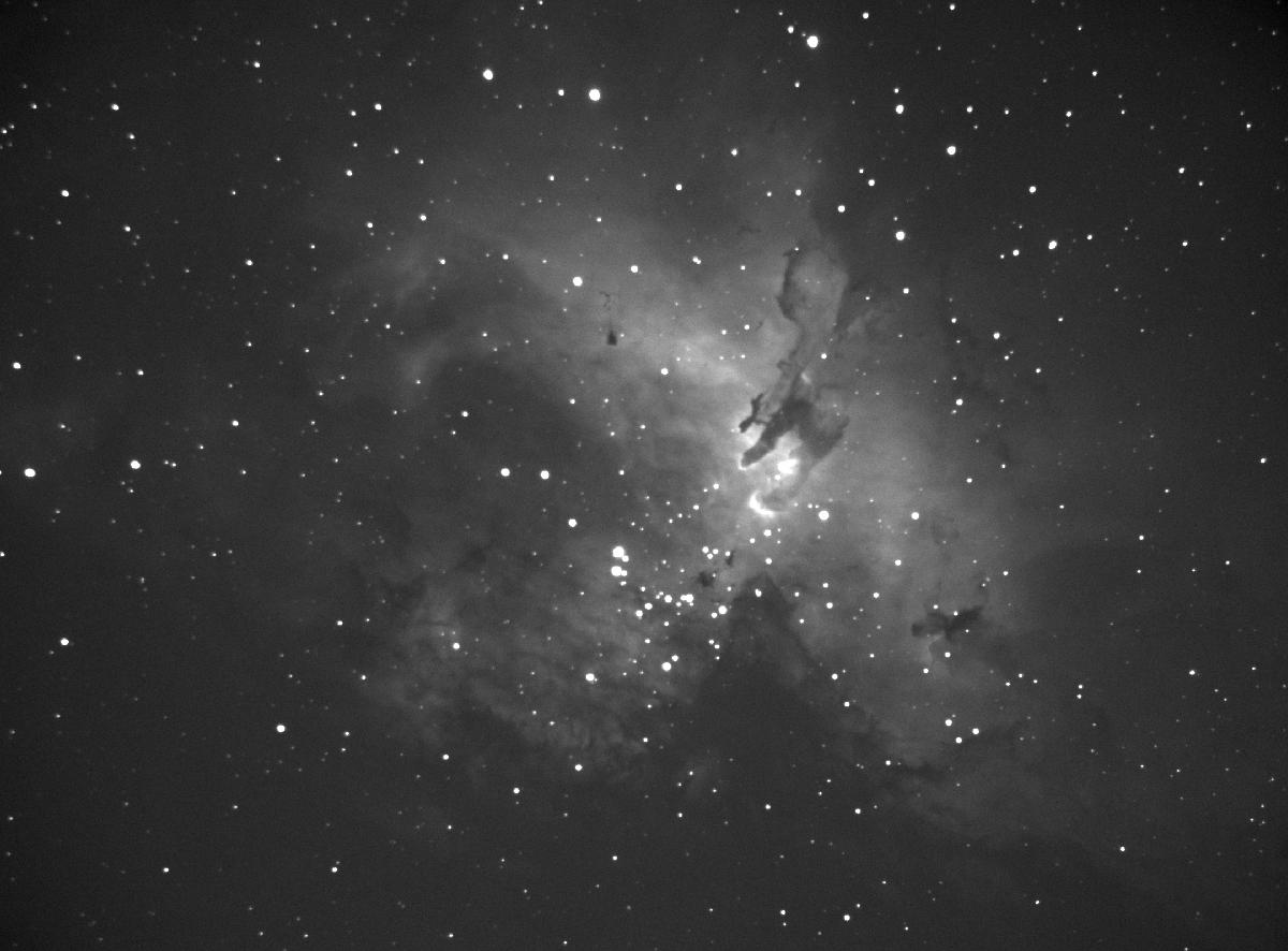

M16 en O3 sans le réducteur :
