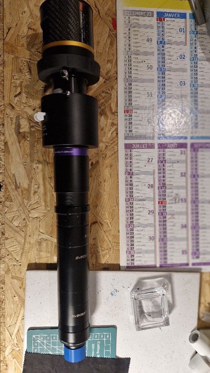

voici le montage en simple stack
du bas vers le haut :
coulant 1.25" pour protéger de la chaleur du au spot qui fait environ 2cm au foyer
filtre Ha 7nm
le glasspath x1.25
TZ4
LS40
Camera
Le montage est volontairement long pour que les filtre en entrée s'éloigne du foyer afin de réduire un peut l'Energie reçu car même avec mon ERF de 120mm en interne avec la 228mm sa chauffe un peut sa me permet de réduire le turbu interne. je vais devoir passer sur un ERF de plus grande taille en entre de lunette mais le budget n'est pas encore la!
le bloque Ha 7nm + Gasspath x1.25 qui me permet de passer de F8 a F10.

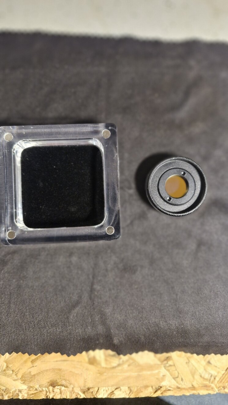

le filtre de 12mm de diamètre d' Antlia qui sera monter de différente manière :
- soit apres le filtre Ha sur la Barlow
- Soit sur la camera mais j'aurai du vignetage.
C'est le contraste qui me fera prendre la décision de position du filtre.
je part pour le moment sur un simple stack car j'ai un point de comparaison avec un BF12 de chez lunt sur le même montage.
Tout les filtres sont susceptibles de bouger dans le train optique en fonction de mes testes.
je pense que le montage final sera le BF Antlia en fin de train avec le Ha juste devant.

Bonjour à tous, je vous fais une petite remontée sur le montage. Vous trouverez ci-dessous un montage en double stack de 2 LS40.
Du haut vers le bas:
Camera imx428
Filtre Ha 0.5nm
Ls40
Filtre polarisant circulaire
Ls40
Filtre Ha 7nm monter dans a la place du filtre rouge du lunt
Tz4
Glasspath x1.25
J'ai rendu le montage le plus compact possible afin de limiter le porte-à-faux sur le porte-oculaire, car mine de rien, ce montage commence à peser...
L'inconvénient de ce montage est que, comme le filtre de 0,5 nm ne fait que 12 mm de diamètre, cela génère pas mal de vignettage. Pour le moment, je n'ai pu le tester que sur un écran à flat afin de me rendre compte du vignettage, car les nuages sont en position statique au-dessus de chez moi.

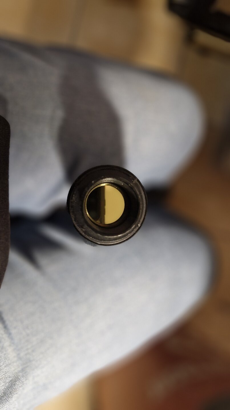

Je vous fais un petit retour après pas mal de tâtonnements sur le positionnement de l'Antlia. Pour être honnête, je n'ai pas vu de différence flagrante selon les positions ; je pense qu'il va falloir que je passe par la case spectromètre pour régler mon double stack proprement et caler la bande passante pile sur le H-alpha. Ça me permettra aussi de voir ce que le filtre apporte vraiment avant ou après les LS40.
Le gros point noir pour l'instant, c'est la réflexion. Dès qu'il est devant la caméra, c'est la fête aux reflets... J'ai essayé de le tilter un peu, mais rien n'y fait. Finalement, là où il s'en sort le mieux sur mon montage, c'est à l'entrée de la barlow TZ4.
L'avantage, c'est que je garde tout mon capteur (IMX428). Sinon, je suis obligé de faire un gros ROI dedans pour éviter les zones dégueulasses, comme vous pouvez le voir sur les screenshots.
