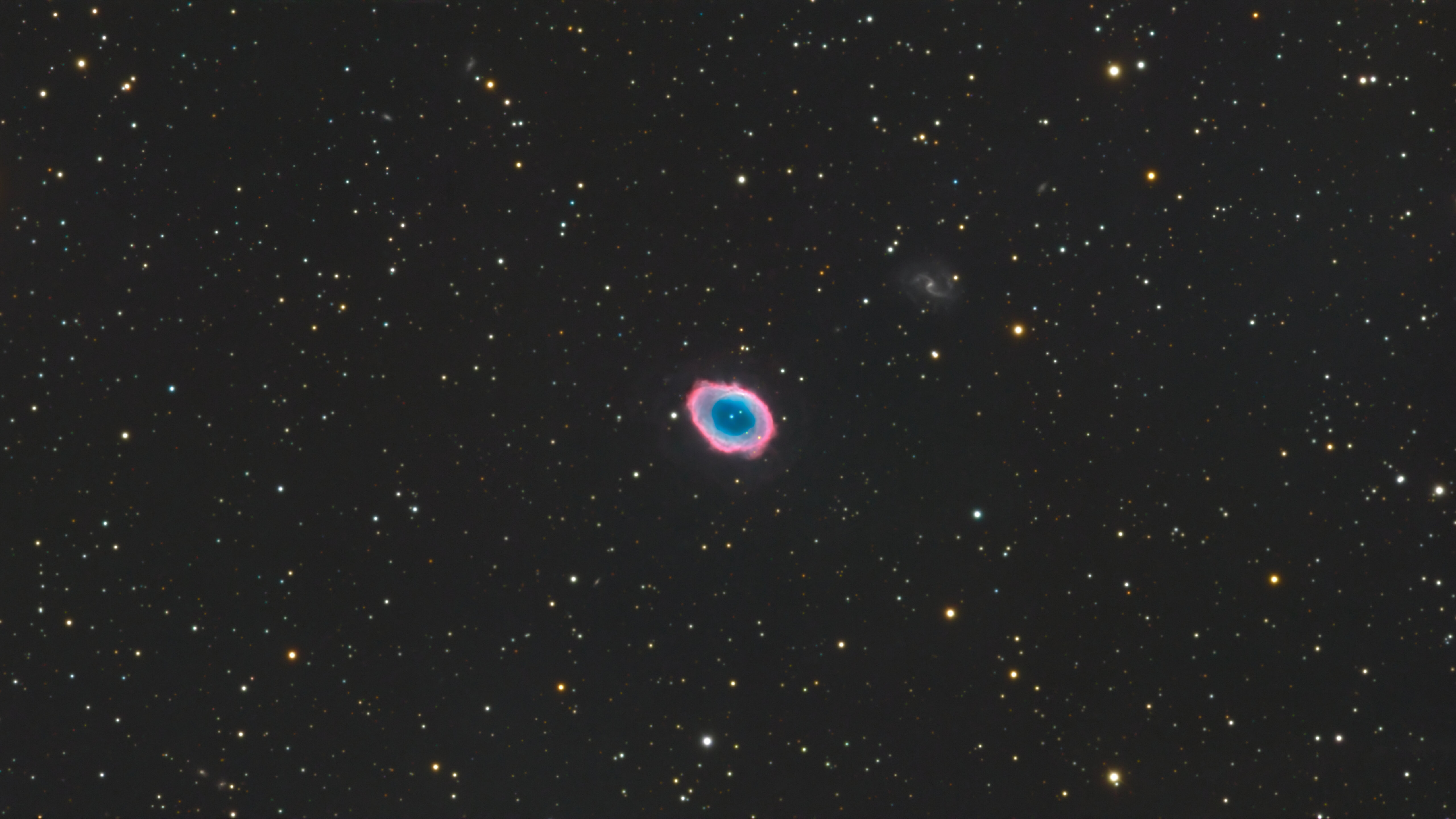

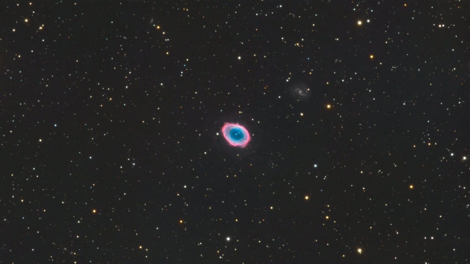

Salut à tous !
Je vous présente une M57 express dans le sens où je ne l'avais pas vraiment prévue et qu'elle ne compte que 2 heures de poses. Initialement c'était pour paramétrer NINA suite au passage de ma miniCam8 sur mon C9 + réducteur Starizona x0.63.
Premier coup de bol, tout a marché au premier voyage et le deuxième, les nuages prévus ne sont pas arrivés. J'ai donc (encore) visé M57 et lancé 80 x 45" en L (1h) et 30 x 45" sur chaque RVB (22'30" chaque) en mode Linear HDR.
La montée d'histo a été un peu pénible et donc un bon moment plus tard, voilà M57 et IC1296 sa voisine de photo.
Comme à mon habitude, NINA, Pix et Affinity Photo 2 et setup validé :)
Modifié par krotdebouk
  • J'aime 23

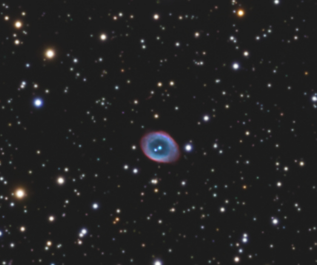

Pareil, j'avais jamais vu la galaxie à côté !
Il y en a encore une autre en haut un peu sur la gauche, mais moins caractéristique, tu as fait une résolution de plaques? Ca vaudrait peut être le coup...
On voit même "l'anneau" très très faible autour de la nébuleuse. De mémoire, ils avaient sorti un filtre qui permettait de mieux le distinguer mais je l'ai toujours pas vu en vente.
Belle photo en tous cas!

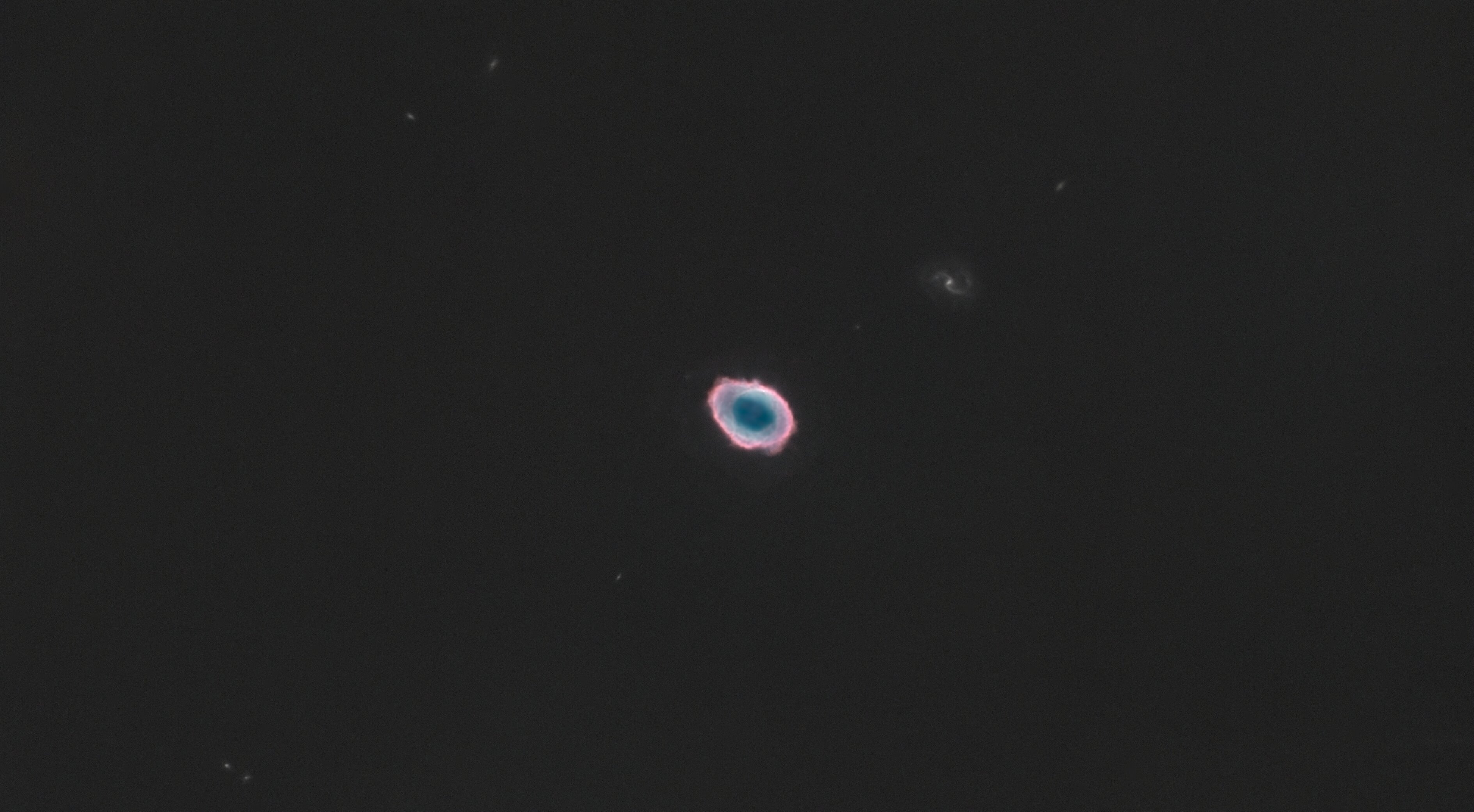

il y a 32 minutes, vegaltair a dit :
On voit mieux les galaxies sur l'image starless tout comme on commence à deviner l'extension autour de la nébuleuse. Pour elle, il faudrait faire des captures au filtre Ha..
Puis il y a la fonction What's In My Image des logiciels de traitement (Pixinsight, Siril) mais ça en oublie un peu, dont la principale, même après avoir coché galaxies de toutes sortes.. Je dois probablement m'y prendre comme un manche :)

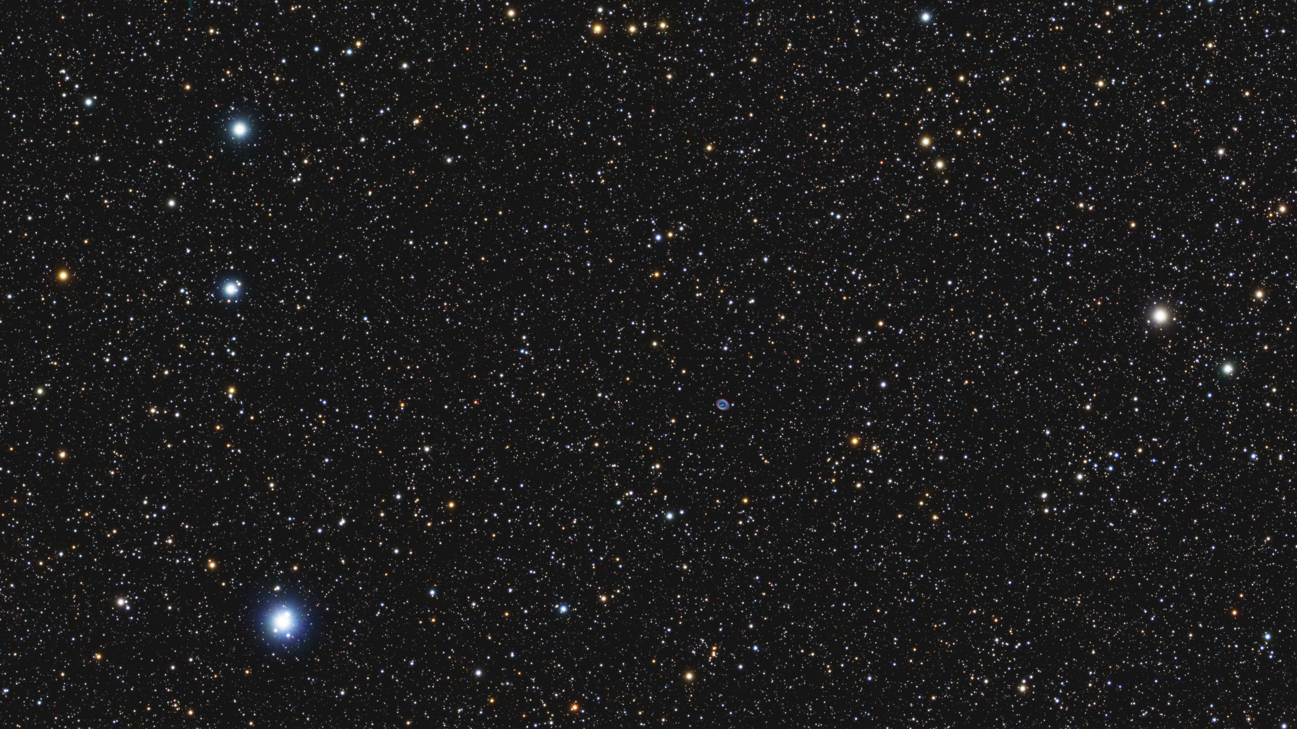

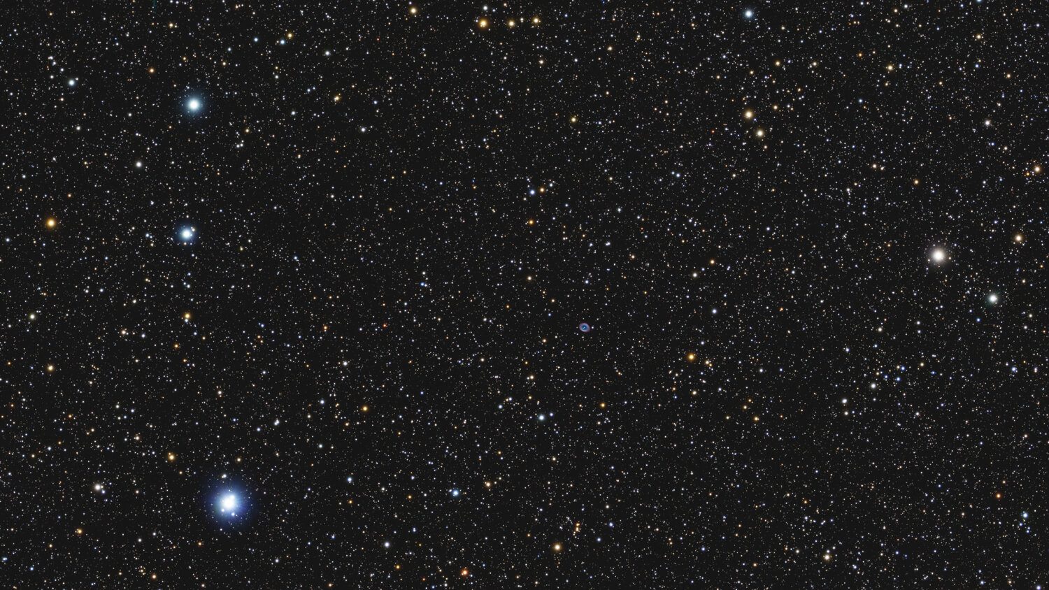

En mono + LRVB (miniCam8, IMX585). J'avais fait cette image grand champ et M57 me plaisait bien comme ça.
La montée d'histo a été un peu pénible, il a fallu que j'utilise un masque sur l'anneau extérieur justement pour pouvoir faire monter le centre sans tout cramer. J'avais probablement fait des poses unitaires trop longues en L et pourtant c'était que des 45" à très faible gain.. Sur les prochaines cibles lumineuses, je descendrai certainement la durée de pose unitaire.
image.thumb.jpeg.696cd9f57ffc5e2c79b5b076f4ddc68b.jpeg  image.png.23640b5fdc84e434c3bade3048af5ef4.png
Oui cette caméra est vraiment sensible et le full well se remplit hyper vite. Donc des poses en L de 20s sont à prévoir....vraiment déroutant. Par contre en SHO on peut tartiner plusiseurs minutes.
