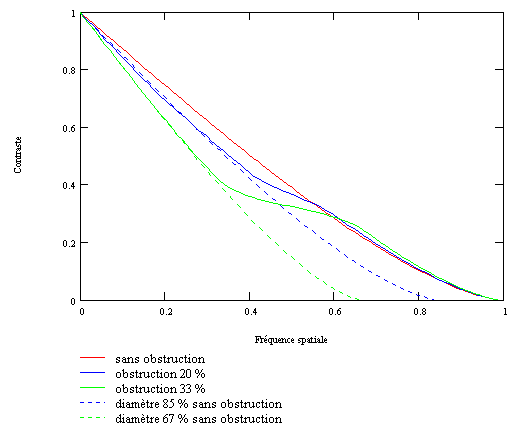

Je serais plus nuancé que toi pour l'obstruction:
 : http://www.astrophoto.fr/obstruction.html
Ok, L'article  parle de planétaire.  En CP, tout va dépendre donc du contraste spatiale que tu va avoir dans ton champ. Il y a beaucoup moins de chance d'être impacté de manière tangible... Mais des fois, çà risque de l'être.
On voit aussi qu'un diamètre 1.5x plus grand fait mieux dans toutes les fréquences spatiales qu'un non obstrué.
Il vaut donc mieux un Newt qu'une lunette 1/3 plus petite.

Avec un très bon ciel il est possible d'augmenter ce F/D afin d'agrandir l'image au foyer sauf que le F/D du train optique ne doit pas excéder 25, vous y êtes déjà au F/D minimum de votre setup. Vous êtes un peu bloqué avec cette caméra en planétaire. Ça n'est d'ailleurs pas du tout son terrain de prédilection.
Ney
Il y a 13 heures, houme16 a dit :
Moi , je reviens a la charge et je voudrais que l'on me dise clairement si je vais gagner quelque chose  en terme de prise de vue entre un 150 f5 et un 200 f4 avec la asi071mc pro 😅
Perso je suis passé d'un 200 f/4 à un 250 f/4.8. Le gain en termes de profondeur d'image a été flagrant (facile une-demi magnitude à temps d'intégration donné). Dans ton cas le gain serait un peu supérieur, car le rapport des surfaces collectrices est de 1,8 (au lieu de 1,6 pour moi).
Concernant la focale, si tu as un peu de marge pour le cadrage des objets qui t'intéressent et que ta monture est suffisante, je te conseillerais plutôt un 200/1000 qu'un 200/800. Ta caméra ayant de gros pixels (4,78 µm) tu aurais un gain notable en résolution,  à condition bien sûr que le suivi soit correct. L'échantillonnage est de 1,23"/pixel pour le 200/800 (un peu juste) et de  1"/pixel pour le 200/1000, qui est correct avec des conditions de turbulence moyennes.
Comme je l'ai écrit plus haut, un instrument à f/4 n'a pas d'avantage en termes de temps d'acquisition sur un instrument à f/5  🙂  Le 200/1000 a aussi l'avantage d'être plus facile à collimater.
Modifié par danielo
@danielo pour ce qui est du cadrage , j'avoue que j'aime bien la focale de 750 . Après,  n'ayant jamais eu d'autre instrument que mon 150/750  pour imager,  je ne peux pas vraiment dire .
Pour ce qui est du suivis,  avec ma eq6 r pro,  c'est vraiment pas folichon  et du coup je suis parti sur une cem70 qui , je l'espère,  sera meilleur.
Elle doit arriver courant novembre.
Il y a aussi les caméras qui évoluent a une  vitesse folle .
Donc il faut arriver a un bon compromis entre les 3 ( monture , tube et camera )
Sans parler des correcteurs .
