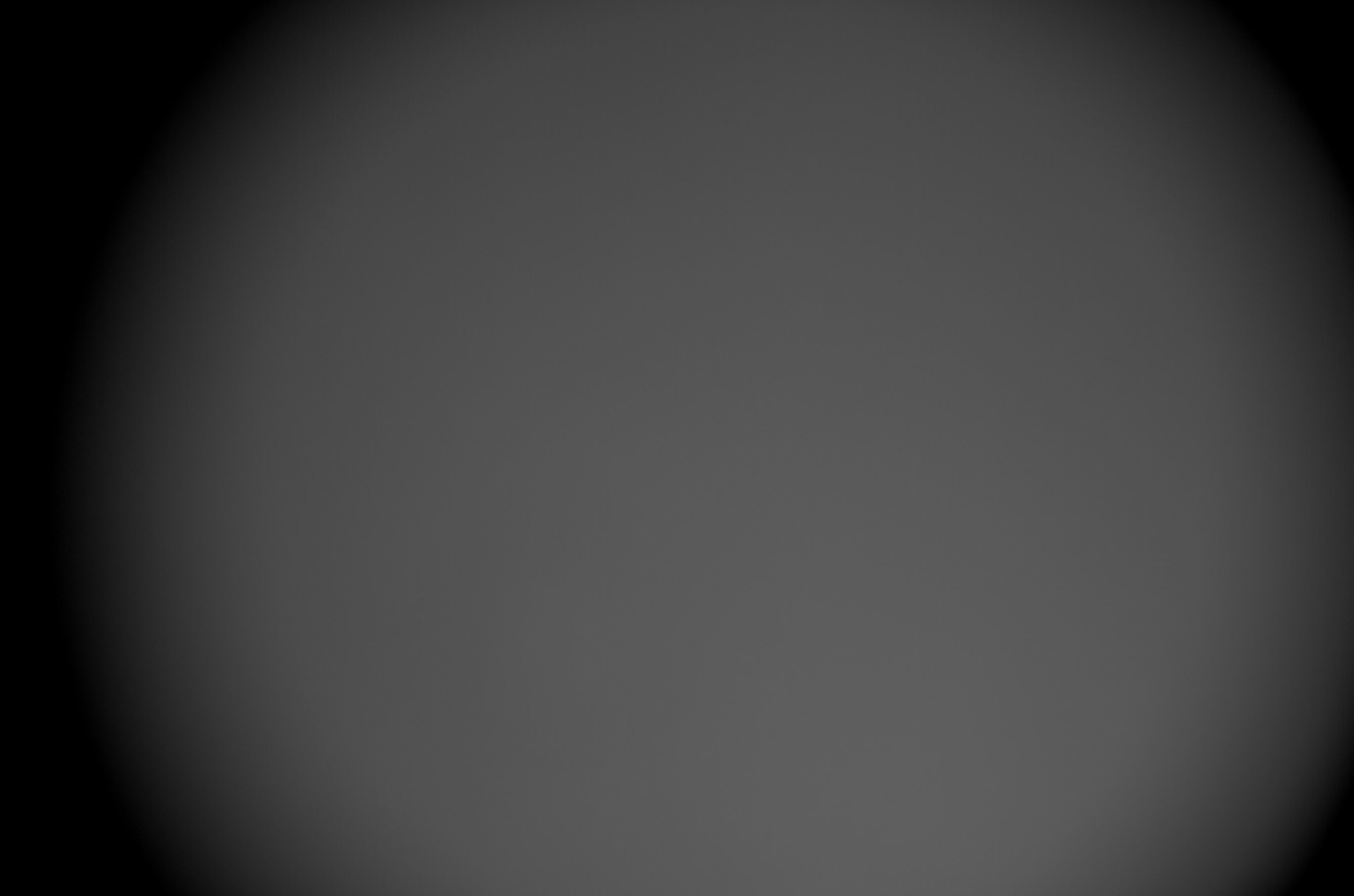

Je n'utilise pas pix et il y a effectivement pixel math dans siril mais je ne sais pas pour autant comment faire l'op=ération que tu m'indiques. Ci-dessous une copie d'écran de mon master flat.
