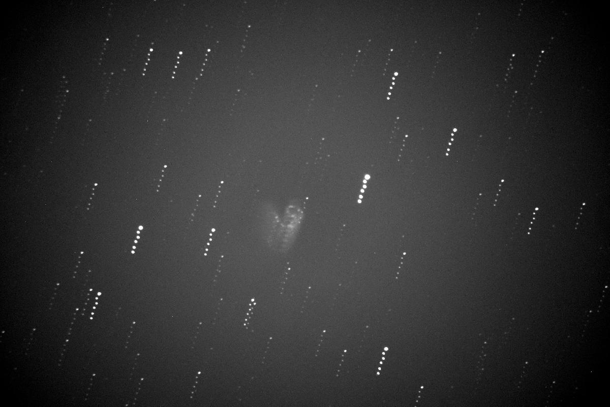

J'avais programmé une série de poses de 3' sur les antennes et ça s'est drôlement passé un peu avant le retournement. Et c'est la 2ème fois que ça m'arrive :
Ca commençait bien avec une quinzaine de poses nickel puis ça s'est mis à dériver avec un temps de latence de 5' entre les poses jusqu'au retournement. Puis après le retournement, tout rentre dans l'ordre.
On ne peut pas dire que Phd2 ne guidait pas puisque les poses sont toutes correctes mais décalées de 30 pixels environ en Ad pendant les 5 minutes de latence (donc 1 pose toutes le 8 minutes)
Ca n'est pas du dithering qui se fait normalement par ailleurs. Nina est sans doute le responsable, mais je ne vois pas ce que j'aurais pu mal faire : j'ai juste programmé une série de poses avec dithering (5 pix) après centrage manuel (sans plate solving).
Voici un empilement de 10 poses non alignées : les 5 premières s'additionnent et les 5 suivantes sautent :spacer.png

Comme je ne fais le dithering que toutes les 2 poses et que le paramètre donné est de 5pix, je doute que ce soit le problème.
Hier soir, même série mais en démarrant côté ouest pour éviter le retournement, et aucune latence.
Manifestement, ce problème n'apparait que peu avant (15' environ) un retournement.
