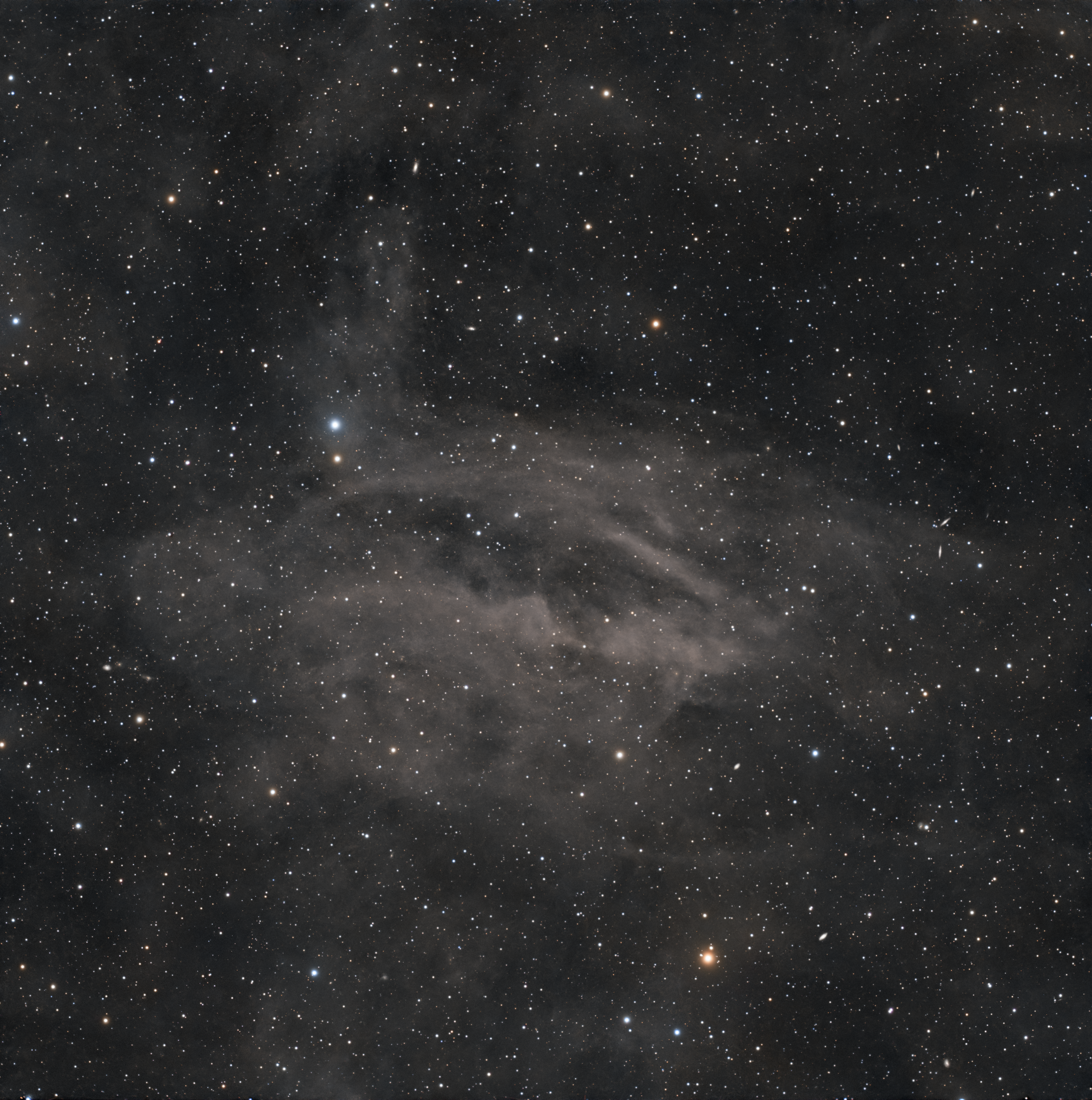

4 hours ago, chaps31 said:
Par contre j'avais une forte coloration bleue sur le côté à gauche
C'est un bon début. Il faut quand meme faire une correction de gradient ! ou DB, ou graxpert, ou autre. La clairement c'est pas fait ou ca a pas marché.
Merci de ton avis je suis toujours très curieux de conseils critiques , oui le gradient je craignais que graxpert me vire des nébulosités, je l'ai fait à la main avec très.. trop peu de points... OK pour l'image plus sérieuse j'essaie graxpert maintenant qu'avec cette image j'ai une idée de ce qui doit etre présent.

C'est déjà bien mieux. J'ai l'impression que tu as un peu malmené les étoiles cependant. Tu as essayé de débruiter aussi? potentiellement sur les canaux couleur en particulier, moins en luminance.

Ca progresse. Il reste un fort bruit de couleurs, comme dit par Gadac, et un bord tout autour bleu/vert. tu as ca sur le stack de départ ce bord, ou ca apparait apres avec le traitement ?
Tu as essayer un coup de Graxpert pour voir si ca ameliore?

Tu as nettoyé le bruit, qu'as-tu utilisé ?
Je pensais avoir viré le cadre totalement mais non

Par contre GraXpert n'y arrive pas il y a un très fort gradient pour un objet diffus c'est compliqué, il vire beaucoup de l'IFN, je l'ai fait à la main le gradient en regardant une photo réussie et avec plus de focale pour savoir où est mon fond du ciel et poser mes carrés, cette image est un défi, il y a le signal mais le faire sortir en éliminant le bruit et en ayant du détail n'est pas une mince affaire...

Mieux ?
Y'a encore pas mal de gradients et de zone colorées en conséquences. Voici ma tentative rapide sous pix, pas de lightroom derrière en revanche. Tu peux cliquer+ouvrir dans un nouvel onglet pour voir la full:

Voici une version un peu plus boostée dans lightroom:

Oui c'est déjà mieux. Y'a encore des zones colorées parasites mais beaucoup moins, hésite pas à désaturer sélectivement, dans lightroom avec les masques ça se fait très facilement.
Tes étoiles sont beaucoup mieux maitrisée. Sur tes premières version là orange en bas à gauche était vraiment cramée. Là non 🙂
Je pense que tu peux mieux maitriser ton bruit en faisant un léger débruitage avant l'étirement et en faisant un deuxième plus tard quand tu t'approche du résultat final. J'irai un peu moins fort sur l'étirement aussi, je pense que tu en demandes quand même un peu trop à ton signal. Tu peux faire ressortir l'IFN sans forcément plus étirer le fond de ciel également, en tirant sur les blanc dans lightroom par exemple (sur une starless) au lieu de jouer sur l'exposition elle même.

Bon je me suis contrôlé sur l'étirement, le gradient coloré fut une plaie... Un peu plus de 150 images, un peu moins de 130 conservées, pour un peu plus de 10h de poses cumulées. SI vous avez des choses à dire ne vous gênez pas ! Si vous voulez tâter de l'IFN sortie d'empilement sans aucun traitement je mets l'image à dispo comme l'autre fois.

C'est mieux, encore quelques zones de couleurs vertes ou magenta/marron qui parasite le champ.
Je te l'ai clean un coup si tu veux en partant de ton jpg:
sh2-73prelight-jpeg-b7c0cd7c9c13e1f5a5d9
Hésite pas à:
  • Réduire le bruit sur la couleur mais pas (trop) sur la luminance. C'est ainsi qu'on supprime le bruit de couleur qui est de loin le plus désagréable à l’œil. Le bruit restant sur la luminance garde les détails et le grain de l'image n'est en général pas désagréable à l'oeil.
  • Dé-saturer: c'est souvent le seul moyen de sauver une image avec des gradients dans tout les sens, parole de quelqu'un qui vis sous Bortle 8 avec un SQM<18. Tu peux dé-saturer de manière sélective pour pas trop affecter les zones que tu préfère garder tout en tuant celle qui montre des couleurs vertes, marronnasse ou magenta.

Ha oui c'est mieux tu as juste désaturé ?
J'ai mis un coup de denoise sur les canaux couleur (si tu zoom sur les deux tu verras la différence) + un coup de SCNR sur l'image pour enlever les quelques patch verdatre + dé saturation sur les parties les plus sombres de l'image (via un masque). En pratique l'étape du SCNR j'aurais pu faire la même chose en desaturant ces zone spécifiquement avec un masque dans lightroom.
J'ai mis un coup de BlurX pour corriger les etoiles aussi.
