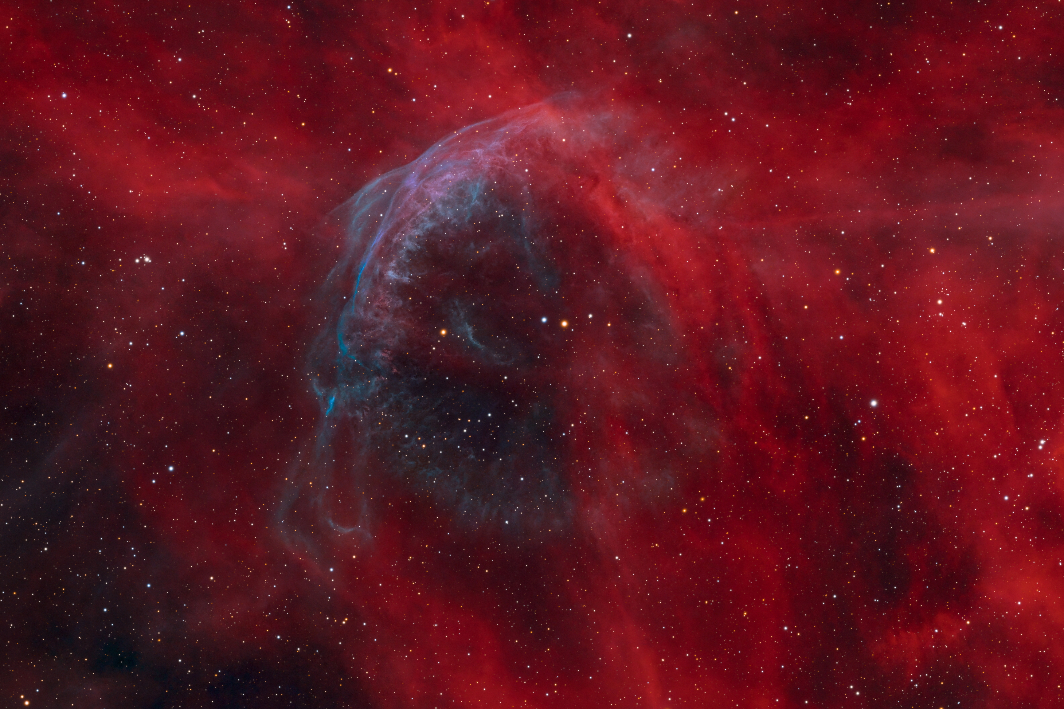

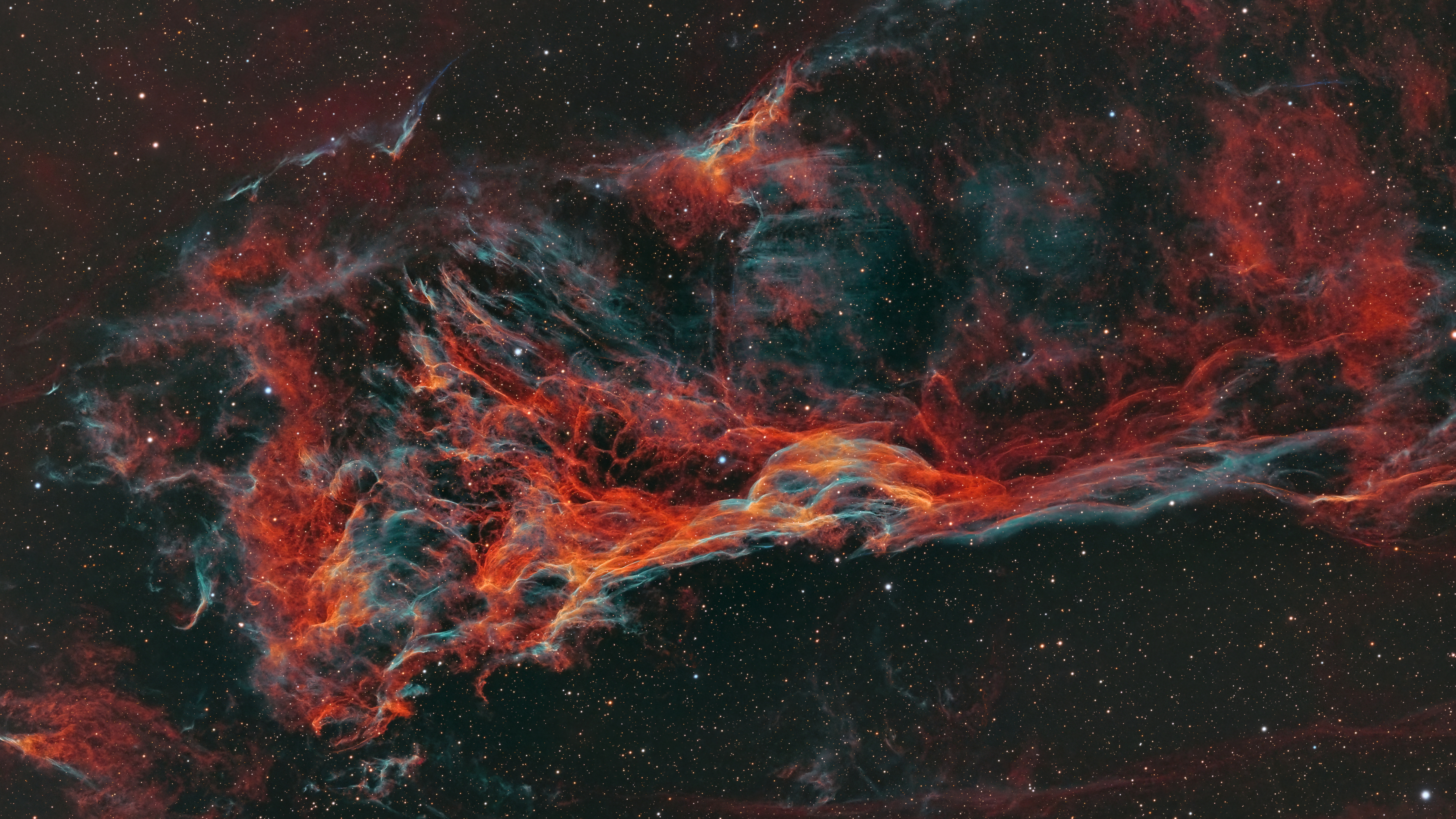

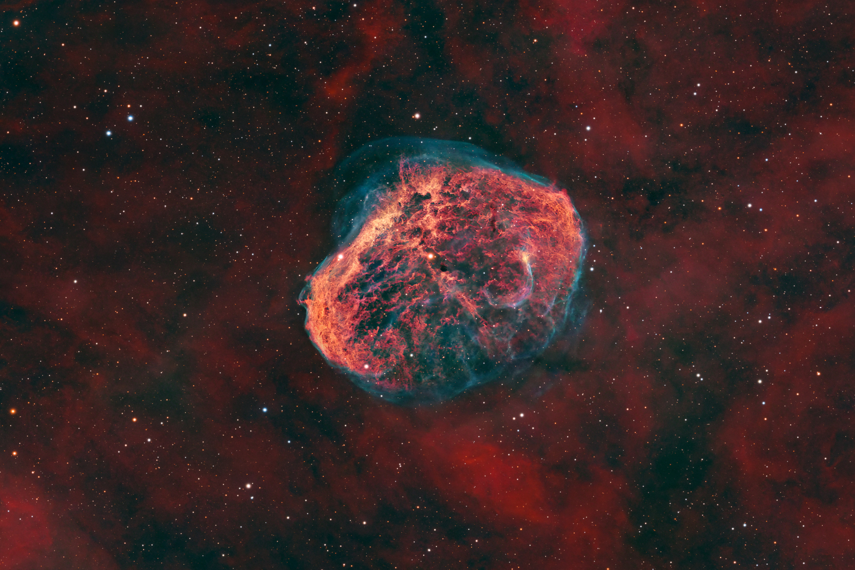

lviatour Posted Thursday at 02:37 PM Posted Thursday at 02:37 PM (edited) Perso, je suis passé d'un filtre dual band Ha OIII 7nm à un filtre Ha OIII en 3nm et c'est le jour et la nuit. Le contraste est bien plus fort, j'ai une impression de netteté dans les nuages OIII, pas de halo sur les étoiles très brillantes, une réduction importante des étoiles et, pour le moment, dans la constellation du Cygne bien chargée en étoiles, ça fait aussi une différence. J'ai un filtre qui n'est pas le moins cher : c'est un filtre ALP-T Dual Band (Ha-OIII) 3nm Antlia, coulant 50,8 mm. Mais le résultat est vraiment top ce mois de juillet avec le filtre Antlia 3nm (certaines photos ont même été faites avec la presque pleine Lune). Edited Thursday at 02:39 PM by lviatour 2 Quote
