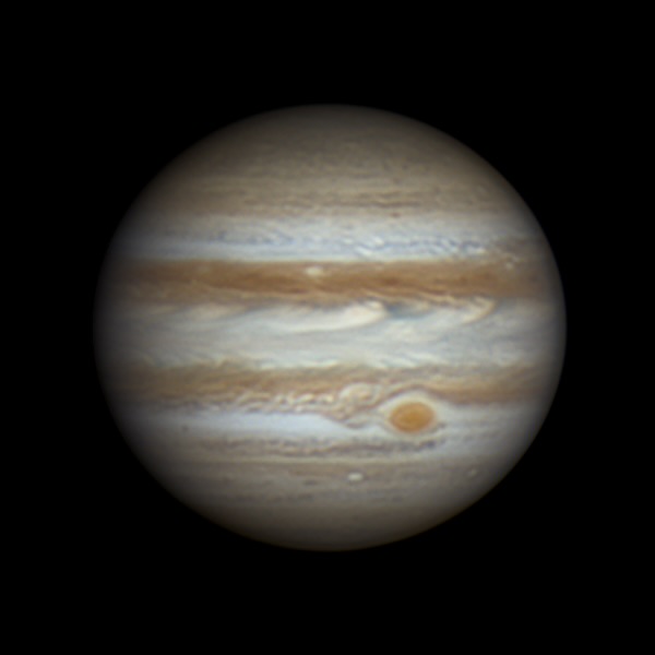

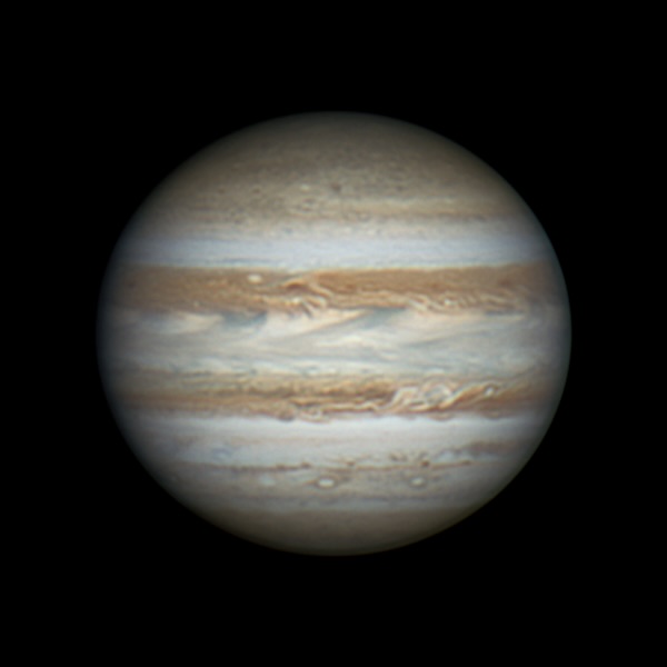

non.

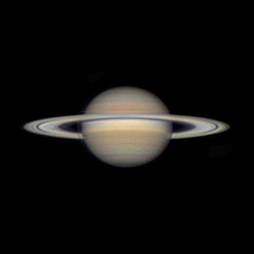

3x c'est très bien pour ton tube et ta caméra. Tu échantillonne autour de 0,16'' par pixel.
Par exemple, au 200mm
échantillon à 0,2'' par pixel (f/10, pixels de 2um) :
échantillon à 0,1'' par pixel (Barlow Baader vip) :
Si tu te demandes pourquoi les tailles apparentes sont similaires, je fais un suréchantillonnage cubic 2x quand je n'utilise pas la Barlow.
En résumé, pas vraiment besoin d'user le soleil sur le sujet.

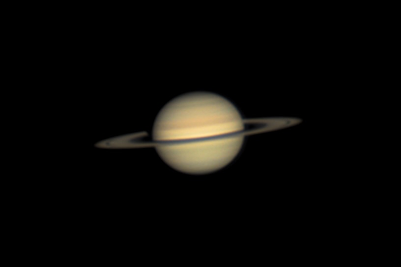

Merci pour vos réponses.
Maintenant en termes de qualité, si je veux remplacer ma celestron xcell lx x3 quelle barlow me conseillez vous?(toujours en x3).
Image réalisée avec la celeron x3.
Modifié par Carapitouille65
Salut
Elle est bien sympa ton image, ( un peu jaune vert sur mon écran ) je ne sais pas si le remplacement de la barlow sera bénéfique, il me semble avoir lu de bons retours sur la Celestron, pour mon cas, avec le même matos, mes meilleures images ont été faites sous un bon ciel coté turbu et transparence, et ce point est a mon avis très important
Modifié par jeap
Ta photo est très bien. Regarde ce qui se fait avec des 200mm, tu verras que tu es déjà dans les clous.
Apres il y a du paufinage au traitement, la couleur, le gradient de luminosité sur la planète, le point noir qui est un peu haut (tu perd l’anneau interne)
