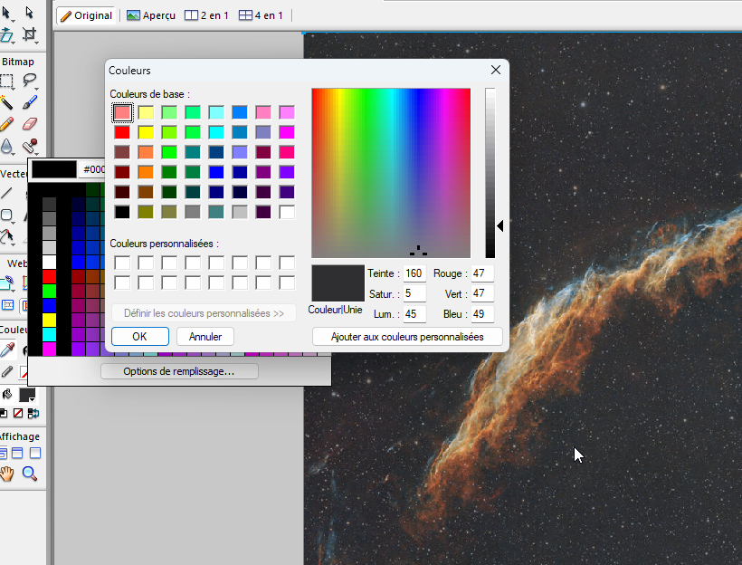

Ps : je pense que tu peux assombrir un peu ton ciel, sur tes images. Regarde la tête de la courbe :
Quand tu vois du vide avant, c'est que tu dois pouvoir rapprocher la barre de gauche ("black level")...
Tu peux aussi vérifier en cliquant sur une zone sans étoile avec la pipette qui sert à choisir une couleur, et tu regardes de quoi est fait le RVB :
On vise 20 comme valeur... A 10 le ciel est très noir et à 30 il est laiteux (donc entre 20 et 30, ça va)... Mais là tu es à 44, 48, 49...
Donc, en baissant le "black level" de 18, ça devrait être mieux :

Il y a 2 heures, Olivier-Fantasy a dit :
Super Olivier, merci pour cette astuce !
il y a 20 minutes, ruine babines a dit :
Le tableau  sélecteur de couleur , c'est dans quel appli ?
Alors, là c'est ma pipette dans PS... Je n'ai pas trop d'autres logiciels, mais c'est idem dans tous, je pense. Par exemple dans mon vieux Fireworks (ça date !!) :
Je n'ai plus Gimp, mais on doit avoir ça aussi...
