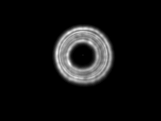

Tiens pour illustrer mes propos et la difficultés de finaliser une collimation précise :
Voila une image extrafocale prise au C11 :
Et en voila une autre ...
Outre la taille un peu différente, il y a accessoirement un rapport 2 de différence sur le PTV (de ~L/2 tu passe à un peu mieux que L/4) avec la seconde meilleure que la première !
Entre les deux, quelques coups de tournevis à coup de 1/10e de tour ... donc ca se joue à rien ! Accessoirement, la turbulence était plutot "pas mal" mais il faut savoir que la turbulence dégrade plus une optique que ... disons 2 à 5 x lambda ?
Mais cet effort on le fait pour les "trous" de turbulence surtout ... et là ...
