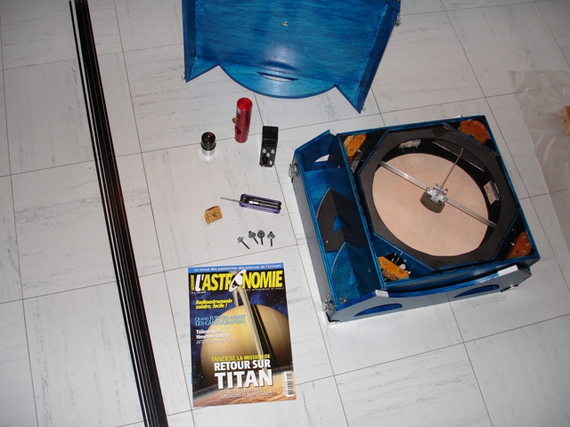

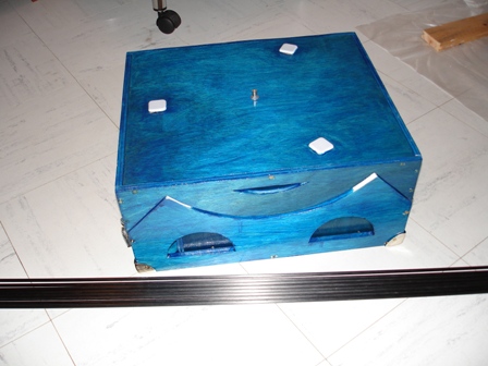

Toi, t'as jamas vu un Strock 250 mm qui tient entièrement dans une valise, que dis-je... un attaché caise. !
Par contre, ça ne se trouve pas dans le commerce et ça se fabrique. Tous les plans sont dispos sur internet et il y a pas mal du sujet ici. :)
