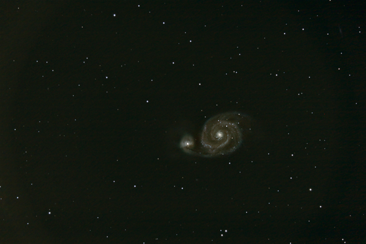

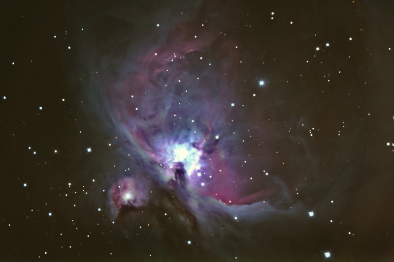

Je suis loin d'être un pro, mais pour tenter d'aider et répondre à la question, voici quelques exemples avec mon C9.25 :wub: :
M81 au foyer avec un EOS 40D:
M42 avec réducteur f/6.3 et EOS40D
M51 avec réducteur f/6.3 et EOS40D

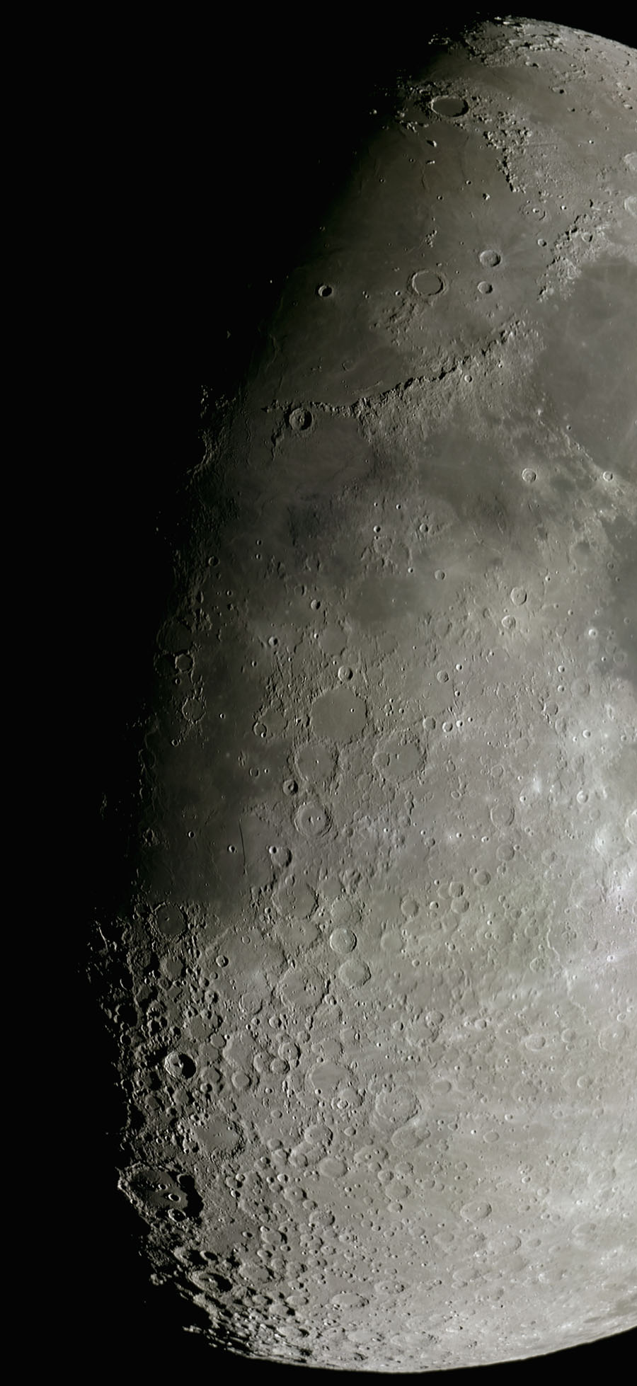

Mosaique lunaire au foyer et Webcam

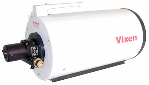

Et pourquoi pas le Cassegrain Vixen 200 : OK il ne fait pas tout a fait 2000 de focale ;), mais son champ est plan, et ça coûte moins cher qu'un C9
Tu parle du VC200 ou du VMC200 ?
Le premier est un cassegrain pur avec un correcteur pour couvrir un champ de 42mm (au prix d'une obstruction de 40% ... adieu le planétaire), le second s'apparente aux OMC d'orion optics avec un secondaire composé d'un module optique et d'un miroir.
Le premier est plutôt orienté CP, (correction, largeur de champ, obstruction) mais à F10 je me demande à quoi cela sert.
Le second, bon je ne sais pas. Il y a eu tellement de choses dites sur les cousins OMC (risque de déréglage fatal) qu'il faut que cela soit un choix longuement réfléchi !
J'ai tendance à essayer de répondre à la question posée ;)
Gibehem parle d'APN, donc exit le planétaire
Gibehem parle de focale assez importante : donc f/9 pour le VMC, ça me paraît correct.
Ensuite s'il veut diminuer la focale, il existe un red ramenant à f/6
Je trouve que pour le prix et la qualité de planéité du champ, entre un C8 (que je possède) et le VMC, mon choix serait le VMC actuellement

Super, ta comparaison entre le VC200 Visac et le LX200! On ne pense pas assez à ces belles alternatives aux SC, d'autant que le poids et le prix sont comparables.
Connais tu un test de ce genre pour le VMC200?
L'honneur en revient à son auteur, Christophe Demeautis, qui m'a expliqué sur un forum voisin, l'intérêt de ce tube, alors que je tentais de lancer une discussion sur les tubes Ritchey Chretien de 200 mm dont on voit des prix un peu au dessus de 2000 euros
Oui, j'ai eu un VC 200 quelques temps, je suis encore tenté je l'avoue.:wub:
Le champ est plat, le tube pas trop lourd et de bonne qualité.
Il y a quand même au moins 2 choses à améliorer:
- Le PO à est indigne d'un instrument dédié photo
- L'araignée à des branches de chène!!
