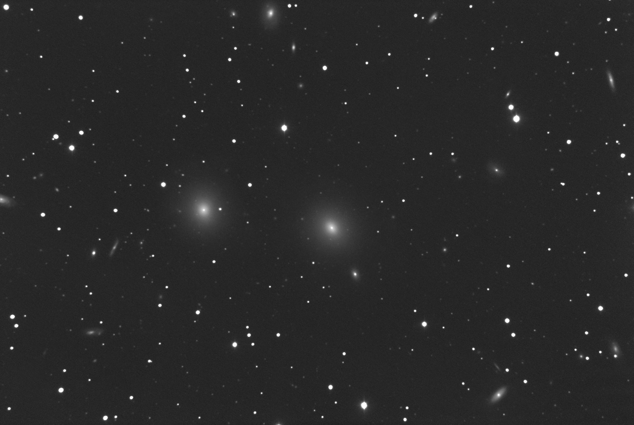

Les derniéres images avant la montée de la Lune.
Pegasus 1 est un amas de galaxie situées sous le carré de Pégase.
Il est dominé par les 2 supergéantes elliptiques Ngc 7626 et Ngc 7619 qui canibalisent probablement les autres galaxies environnantes.
Voici le centre de cette formation, image C8 à F7 + Sigma 1603
60 mn de pose par série de 4 mn autoguidées par Orion 80ED sur G11

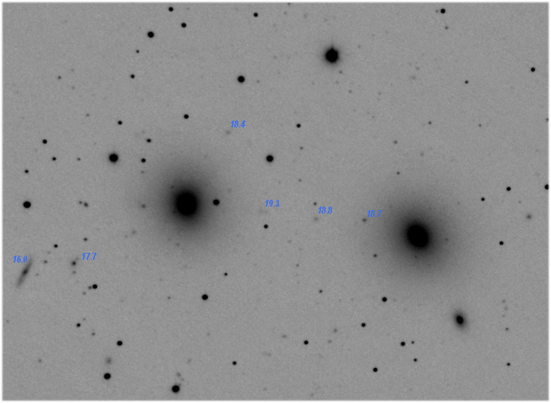

Image DSS avec magnitude des objets jusque 19.5 environ :
Et un zoom sur le centre de l'amas, image inversée. La bonne transparence du ciel du plat pays :be: permet d'atteindre des objets trés faibles, probablement proches de magnitude 21.
Absence de Quasars ou autres objets exotiques sur cette image :

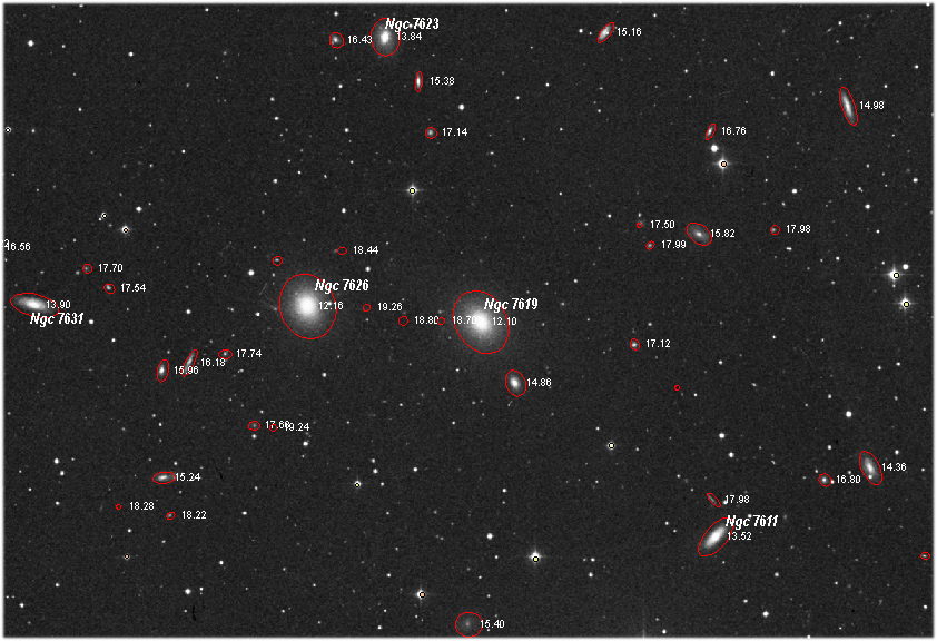

A propos des magnitudes, j'ai vu par hasard cette semaine que le lien du catalogue USNO B avec la base de données de Strasbourg (VizierR) était de nouveau ouverte pour Carte de Ciel.
Les étoiles jusque m21 sont donc accessibles par simple téléchargement sur une zone zoomée de la carte, en passant par l'option "ressources en ligne" :
Voila ce que cela donne sur l'image DSS N7626 (zoomée, sinon les étoiles sont trop nombreuses) :
La superposition de la base USNOB sur l'image DSS est plutôt bonne, les décalages sont rares et ponctuels.

Jolie cible une nouvelle fois, mais je trouve que depuis un mois ou deux, le centre de tes étoiles ressort un peu trop par rapport à leur halo, le contour du centre de tes étoiles devrait être atténué... il y a trop de différence de teinte quoi en gros. (C'est un avis d'oeil de merlant)...;)
Mais c'est pour faire un commentaire et faire avancer le chimilimilglique...
Tiens pour une fois une petite critique (c'est tellement rare, voire c'est la première fois !) Christian : je trouve que le traitement est trop soft, ça mériterait un peu plus de peps.
Merci les copains de faire avancer le smilblique.
No problem on peut faire ce que l'on veut, ou presque.
Franck : oui, je reprends les étoiles à part et je les passe un peu à la casserole pour les durcir.
Mais elles ne sentent pas le poisson, j'y fais attention...
Albéric : Oui, les galaxies sont soft et douces, ouateuses. Mais on peu les durcir un peu.
J'essaierai de faire mieux pour la prochaine image.
