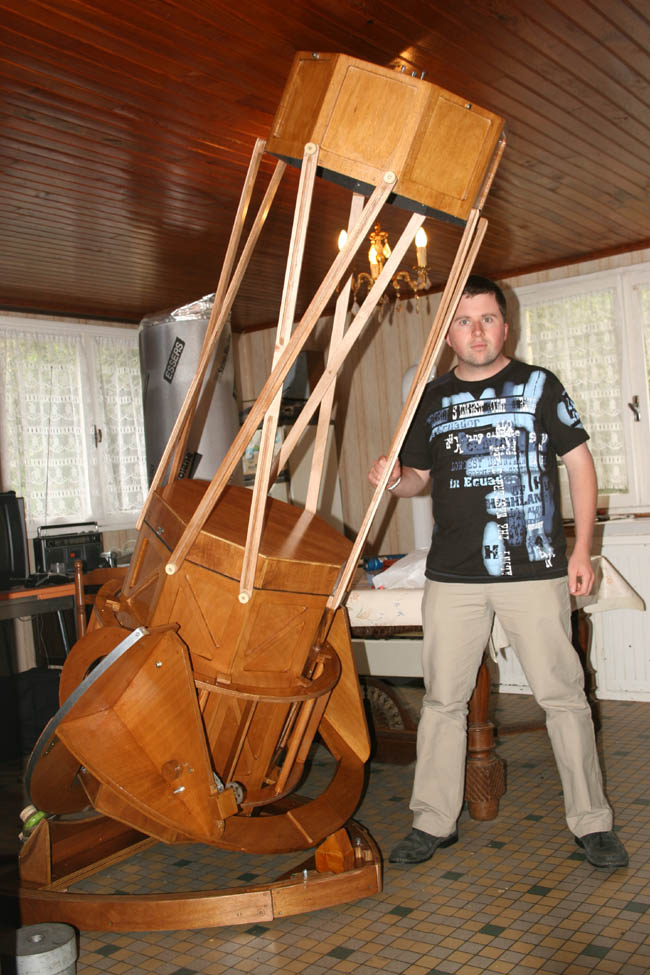

Au fait, il est sur quelle monture ton 460 ?
Sur la CGE ?
Ça doit commencer à faire lourd, sur une CGE... déjà qu'elle vibre beaucoup un peu avec un C14 quand il y a un peu de vent.
Pour répondre à sylvain voici une photo récente.C'est une monture fer à cheval comme celle de DEN

J'ai bien dit recente mais le picastro est installé que depuis quelques jours.Je ferais des photos dans les jours à venir.Pour çà il faut remonter la bête (en pièces détachées , stockées chez moi)

Peut être que tu ne compte faire que du visuel, mais est-ce que tu penses que cette monture va te permettre d'imager et d'autoguider avec le PA ?
Je pense qu'il est possible de faire de l'imagerie vu que la monture est relativement stable.De la faire de l'autoguidage c'est une autre paire de manche: il y a beaucoup d'inertie dans l'axe de déclinaison (pb de ratrapage de jeu), donc çà en autoguidage c'est pas bon.Néanmoins avec une bonne mise en station et une correction de la pec ( c'est encore à mesurer tout çà) il doit y avoir moyen de photographier des objets brillants.
Enfin rappelons que le but premier de cette motorisation est le confort en visuel.A mon avis c'est aussi important que le diamètre ou la qualité des optiques car c'est çà qui conditionne l'acoutumance de l'oeil à ce qu'il regarde.On voit forcément plus de détails dans des conditions confortables de suivit et de stabilité.Personne ne dira le contraire en planétaire mais sur le ciel profond c'est pareil.L'appelation d'équatodobson par DEN résume bien tout çà: faire du visuel mais avec le confort et les avantages de l'équatorial.
Sinon on verra bien ce qu'il a dans le ventre en photo.L'espoir est porté sur une faible erreur périodique due au grand diamètre du fer à cheval.En erreur périodique on devrait avoir quelques chose de l'ordre de 2h pour la roulette ( donc pour les poses que l'on fait c'est très très long) ou 1 min temps de rotation de la vis sans fin.Donc voilà à voir.

Alors pour le poids mon brave ami.Je vais faire le détail
Tube:
16kg tube seul sans le miroir
23 kg pour le miroir, son barillet/caisse de transport qui vient s'emboîter à l'arrière
9 kg de contrepoids pour équilibrer le tout
Total : 48kg
Monture :
environ 10 kg pour l'embase
moins de 10 kg pour le berceau (je dirais 7 ou 8 )
Total moins de 20 kg
Tout monté le télescope fait moins de 68kg ce qui n'est pas énorme pour un instrument de cette taille.Le miroir et les contrepoids représente 40% du poids total de l'instrument.Pour comparaison avec le 350 sur la CGE on arrive à 84 kg.

Certes, c'est encore proche d'un dob, je suis d'accord avec toi Jeff, mais mettre ça sur une vraie équatoriale eût été trop périlleux pour atteindre l'oculaire.
Ben faut tout simplement prévoir une bonne échelle et surtout une bonne assurance vie :be::be:
Mais c'est une vraie équatoriale, mais pas allemande.:p
