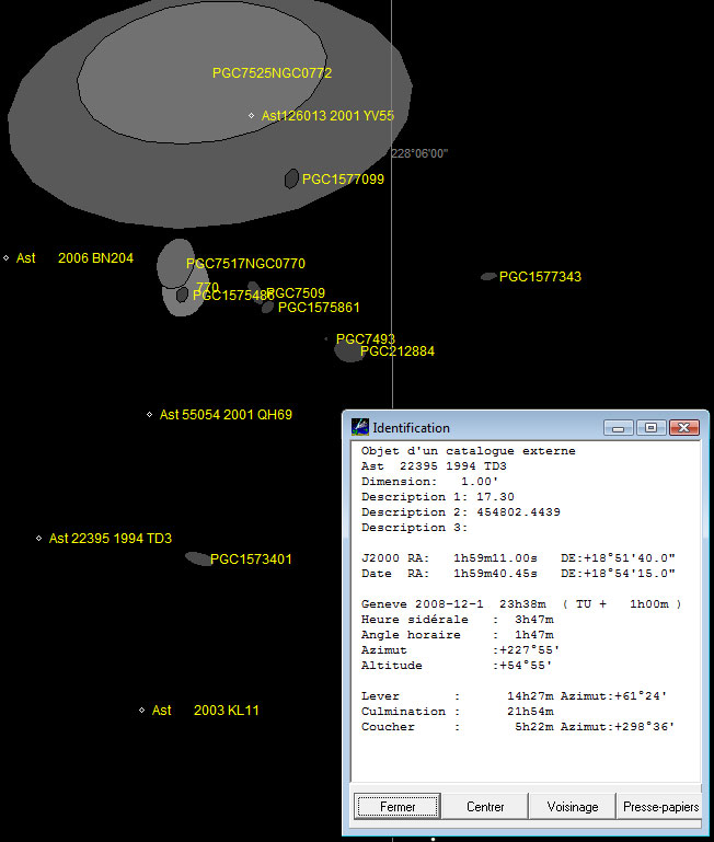

un petit besoin d'aide, j'ai sur mes brutes un asteroide sur la bordure droite (pas sur l'image presentée) un gif suivra.
qq pourrais t il faire des recherches sur ce cailloux ? je suis une quille dans la langue de shakespear !!!
le 01/12/2008 a droite de ngc 772 en entre 23h00 et 01h00 heure legale

Merci pour les renseignements Gerard
l'heureux élu est donc "AST 22395 1994 TD3"
