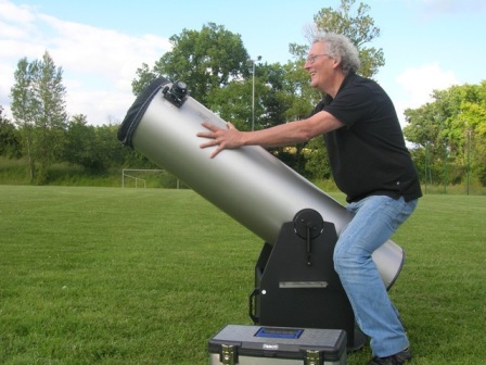

Pour info : Je précise que j'utilise une monture équatoriale, mais qu'il m'arrive d'utiliser les dobsons des membres de mon club d'astro. Je ne fais donc parti d'aucun clan ! (sauf peut-etre du clan Amiga... bien entendu !!! Mais y'a préscription...)
Whaou un Nelson Monfort en guise de chercheur !!!
T'as payé ca combien ?
:be::be::be::be:
Guik !
:be::be::be::be:
Guik !
:cheesy::cheesy::cheesy::cheesy::cheesy::cheesy:

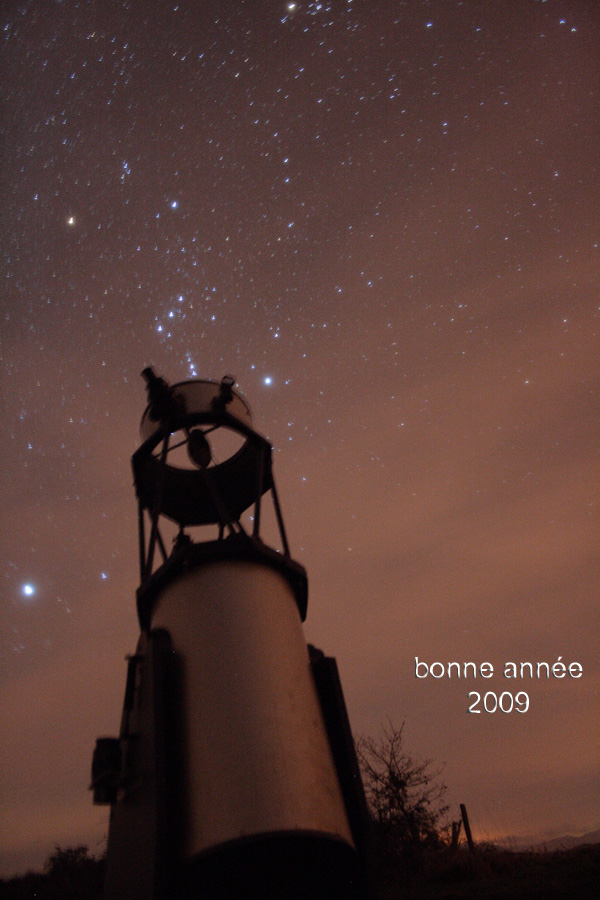

Moquez-vous!
après quelques tronçonnages, le voici transformé en gouffre photonique
astuce: mettre de l'appât "Galaxies Plus" sur le primaire et attendre
cela ne tarde pas: on voit sur cette image Orion se précipiter dans le tube
lorsque tout y est, remonter prestement la chaussette
en résumé: vive le dobson 300/1500!!
