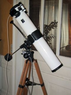

Salut à tous!
J'ai retrouvé dans le grenier un appareil que mes parents nous avaient offert avec mon frère tantôt...Je le cherchais parce que ça me titille de reprendre les observations, je traine de forum astro en forum astro...:cool:
Il s'agit d'un télescope 114/900 de Perl modèle Andromède, livré avec 2 magnifiques culs de bouteilles (6mm et 20mm), le 6mm de mémoire étant absolument horrible...L'appareil doit avoir plus de 15 ans.
Avant de me lancer dans un achat plus onéreux (ne pas regarder les C6 et C6, ne pas...), j'aimerais bien l'utiliser cet été pour voir si ça me plait toujours etc.
Pour pouvoir qd même profiter un minimum, je pensais au moins acheter un oculaire, que je pourrais garder plus tard si besoin. Plutôt un oculaire planétaire, 5mm, de bonne qualité.
Mais là horreur, le coulant actuel est 31.75mm et mon antiquité à un coulant de 24.5mm :D
Et les bagues n'ont pas l'air très simple à dénicher, par exemple ici ils en proposent un:
http://www.m42optic.fr/pro/catalog/product_info.php?products_id=274
MAIS sur cet site, ce qui semble être le même est marqué incompatible avec mon type d'appareil...
http://www.maison-astronomie.com/accessoires-1/porte-oculaires-bagues-et-accessoires-15/bague-o245-a-o3175-mm-214.html
que faire :confused: Sur un forum autre, qqun disait avoir pris une bague au magasin letelescope à Paris avec précisément mon appareil et ça fonctionnait (plutôt très bien)
Autre question, j'ai des souvenirs de moments galere à garder dans le champs mes observations avec mon légendaire oculaire de 6mm, donc pourquoi ne pas le motoriser? Et si je passe après au niveau supérieur il fera le bonheur d'un petit cousin...
Aucune idée de la monture, si ce n'est que c'est une équatoriale, est ce que ce genre de moteur passerait?
http://www.astroshop.de/fr/moteurs/teleskop-service-md-ajustement-de-moteur-pour-ts-newton-reflecteur-114-900-telescopes/p,5586
Ou quoi d'autre?
Question subsidiaire, que pensez de cet appareil? Ces investissement sont-ils vain, vaut-il mieux investir dans qqchose de neuf à 300€, ce qui est raisonnable?
Merci à tous!

dis-donc, je connais cette photo de ce 114/900. tu n'aurais pas été faire un tour sur astrobond des fois ? :)
Ma Prunelle!!!!!:wub:
Ce 114 est une petite merveille, il y a des tas de choses à en tirer!!

Ce n’est pas à moi qu'il faut dire cela. C'est une merveille. Quand je pense à lui, dans sa boite d'origine dans le fond du garage...:o))) Je lui avais acheté des oculaires orthoscopiques 25,12.5 et 5mm . Whaaoouuhh, que de souvenirs. Maintenant j'utilise le 12.5mm avec mon PST (c'est le meilleur résultat avec les oculaires que je possède) Bon ciel. PVG
Après avoir ton message en entier.
Des oculaires en 24.5 se trouvent encore sur internet.
Les bagues 31.7/24.5 ne te permettrons pas tjs d'avoir une mise au point. C'est comme les APN et autres webcams : il faut utilisé une barlow.
La motorisation en AD est "indispensable" pour au moins faire la mise au point sans perdre l'objet.
PVG
  jiji a dit :
Question subsidiaire, quelle est le nom de ma monture? EQ1?
Ta monture, si c'est la même que la mienne, est une EQ-2: elle est motorisable en AD mais pas en DEC où elle n'a pas de vis sans fin, mais juste un palier avec un ressort.
Honnêtement, avec une mise en station correcte (pas chiadée, juste correcte... genre "je vois la polaire pas loin du centre du chercheur"), ça suffit bien à suivre plusieurs minutes, voire plusieurs dizaines de minutes!
Ne change pas cette EQ-2 pour un petit truc motorisable double axe: j'ai voulu le faire avec la monture de la lulu Lidl et la notre (une fois nettoyée/regraissée) se révèle de bien meilleure qualité!
Il faut vraiment passer à la gamme au dessus pour voir une différence.

La maison de l'astro ou M42 optic, un des vendeurs te prévient qu'il y'aura un problème, pas l'autre.
Tu remarqueras que ça fait tube allonge en même temps.
Ca repousse la position de MAP.
Demande leur pourquoi c'est déconseillé par mail, je suis certain que c'est la raison.
Si tu achète des oculaires en 24mm, ou en double coulant 24/31, peu de chance pour qu'ils soient de bonne qualité et tu auras investi uniquement dans le 114, pas pour ton futur scope.
Si tu tiens à ce scope, et que tu cherche vraiment à le réutiliser:
Prends l'adaptateur, dans le pire des cas, tu couperas le tube pour enlever 2cm pour pouvoir faire la MAP (je parle du tube du téléscope, pas l'adaptateur).
Un 114, c'est F/D de 8.
Avancer le primaire, ça le vignette mais de 1mm pour 8mm avancés.
Avec le tube du téléscope 2cm plus court, ton 114 deviendra peut être un 112.
Vu que le secondaire est pas collé, il est surement un peu surdimensionné pour la bride.
Va surtout pas couper avant d'avoir reçu l'adaptateur et l'oculaire; peut être que ça marchera très bien sans aucune modif.
Une meilleure solution, ce serait de changer le PO si quelqu'un peut t'en fournir un en 31,75 pour moins de 50E.
http://www.m42optic.fr/pro/catalog/product_info.php?cPath=44_66_82&products_id=170
Le problème du changement de PO, c'est que c'est impossible de savoir si tu pourras faire la MAP avec des oculaires que tu n'as pas encore.
La position de mise au point change beaucoup entre tes oculaires plastique en 24mm et de vrais oculaires en 31,75mm.
Si tu as déjà 300E de budget et que tu es certain de te remettre à l'astro, le mieux à faire serait de le revendre ce 114 ou de ne rien dépenser pour lui et passer directement à l'instrument neuf.
Pas la peine d'entamer ton budget pour ce 114 si tu compte racheter un instrument dans les six mois.
Pour 300E, tu as un 150/750 Skywatcher neuf avec de vrais plossls 20 et 10mm.
Bref, pas plus de 70E, la moitié du budget d'un 114 neuf dans ce 114.
Ce serait vraiment pas raisonnable.
Si ton budget te donne le choix entre le restaurer et l'équiper
ou acheter un nouveau scope plus gros,
achète plutôt plus gros.
Un bon oculaire au coulant 31,75, ça compte pas dans le budget de ce scope puisque tu l'utiliseras sur un autre instrument plus tard. Je parle bien sur de choses que tu ne pourras utiliser que sur le 114.

Il faudrait que tu détermines où se trouve le foyer du scope.
Un truc pour cela:
http://www.webastro.net/forum/showthread.php?t=17461
Pourquoi?
Avec un adaptateur, tu seras 2,5 cm plus en arrière: est-ce compatible?
(sinon il faudra rehausser le primaire, avec le risque de perdre une partie du cône de lumière, ou alors scier dans le PO)
Savoir ce qu'il te faudrait pour remplacer le PO actuel.
Selon moi une bonne amélioration à faire.
Tu pourrais placer une petite annonce "cherche PO d'un 130" (celui d'un 150 risque d'avoir une trop grande courbure pour le tube du 114)
