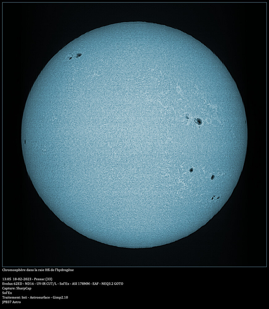

Bonjour à toutes et à tous, malgré les conditions décevantes ce derniers jours, beaucoup de vent, un seeing désastreux, je vous mets mes résultats d'hier, rien de bien folichon.
2023-02-28-1059_4_Continuum_P16-gimp-w.thumb.jpg.c1e0d37a67af83d89d73f2428feff484.jpg
2023-02-28-1112_7_Continuum_P11-gimp-w.thumb.jpg.ebaedb66fd814f323e8ea26444e14603.jpg
_2023-02-28-1012_8_SolEx-H-A_protus-gimp-w.thumb.jpg.ea1e7ec3c35133e786253125ff908a0a.jpg
_2023-02-28-1043_9_SolEx-H-A_clahe-gimp-w.thumb.jpg.caa435bd8c516563b776279ee19d2c08.jpg
Je me penche vers une autre solution en complément de ce que j'utilise en ce moment, a savoir l'achat soit d'un Daystar Quark pour monter sur ma Evolux 62ED soit une ST 60/930 SolarScout SS60-ds H-Alpha OTA Set, je n'arrive à me décider et à voir quels seraient les avantages et les inconvénient de l'une ou l'autre des solutions.
