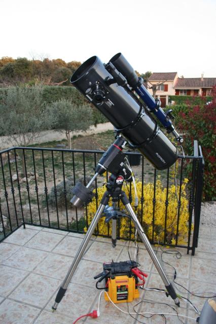

Pour la mes c'est normal que tu n'ai pas la polaire a l'oculaire , contente toi de jouer sur les vis de l'attitude et alt pour la centrer dans le réticule du viseur polaire.
Pour le goto , il faut que tu parte avec le tube en position comme sur cet photo :
Tu demande a cdc de l'envoyer vers une etoile proche de l'objet que tu veus observer , tu recentre l'étoile dans ton occulaire de la plus courte focale , puis dans cdc tu sinchronise l'étoile , a partir de là le goto tombera a un chouille prés sur l'objet que tu recherche .( c'est la procédure simplifié )
