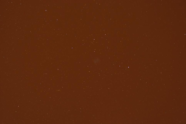

Salut et merci à tous pour vos commentaires et vos conseils sympas ! :)
La PL, oui, elle est bien là. Voilà une brute de M27 de 90s à ISO 400 : :confused:
( A 800 ISO, c'est même pas la peine d'essayer )
Voilà avec quoi je dois batailler pour sortir une image.
Mes images seront toujours un peu sombres, du moins à l'APN, car je fais en priorité la chasse au bruit.
Je ne supporte pas les images bruitées, même faiblement.
Pour cette image, l'APN montre bien ses limites sur les extensions latérales de la neb.

Impressionnant la pollution sur ta brute !!!!
Avec les conditions que tu as, et les résultats que tu nous proposes, nul doute que le jour (ou plutôt la nuit !!!) où tu seras dans un site meilleurs, tu nous feras de plus belles images encore.
Continue dans cette voie, c'est tout bon ;)

Gérard --> Oui, j'ai un peu tout essayé, tu penses bien. :p
A force de bidouiller, j'arrive à quelque chose d'à peu près propre. ;)
Jack

ha ouais quand même la PL que tu as!!!!! :confused:
moi avec une PL comme çà, j'arrête l'Astro sur le champs et je me mets aux vignettes PANINI :be:
tu as un sacré mérite Jack :)
:be:
Ceci dit, avec une CCD, ça sera un peu plus facile.
Christian a la même PL que moi, tout le monde voit les superbes images qu'il obtient. Je garde donc espoir.
L'APN sera réservé dans l'avenir aux grands champs avec de nombreuses poses courtes. ;)
