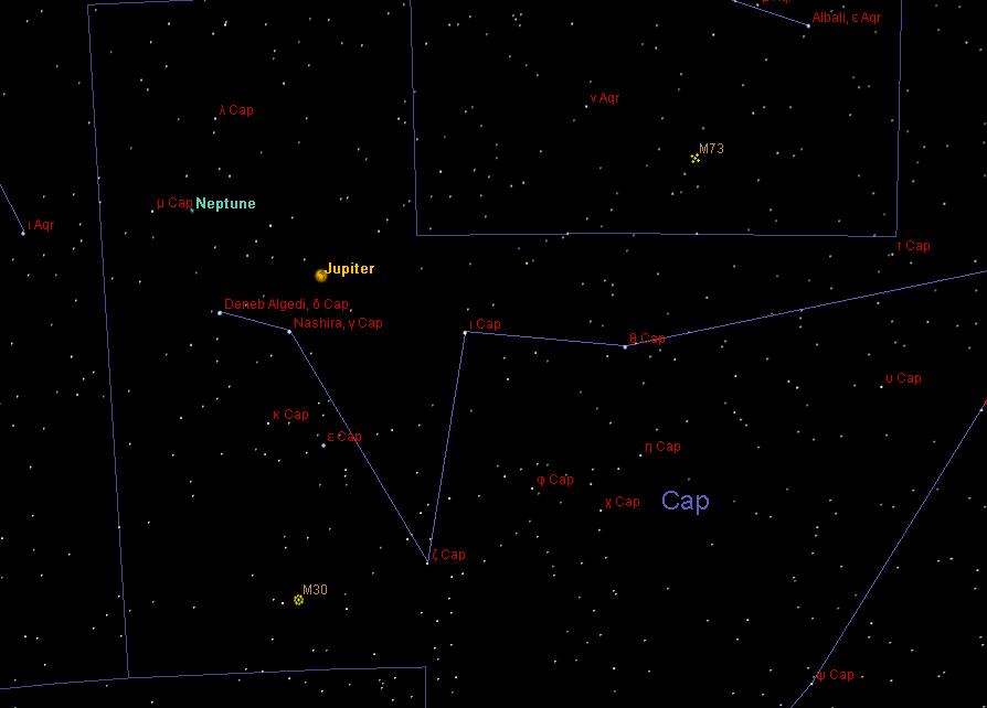

Salut, ça fait deux soirs, qu'armé de mon 114/900 j'essaie de trouver Neptune ...
Pas moyen de la trouver ... Please Help me :cry::cry::cry::cry::cry: !
Bonjour, Neptune & Uranus tu sais elle sont loin loin :confused:, bref ne t'attend pas à les voir comme saturne, cela reste un minuscule petit rond, avec ton 114 seul leur couleur peut te les faire reconnaitre par rapport au étoile, bleu pour Neptune, Vert/gris (je sais plus) pour Uranus.
Bref quand tu cherche Neptune si tu voit parmi les étoiles une qui est bleu, ça peut être elle, tente alors d'utiliser l'oculaire qui te fait grossir le plus, si cela reste un point ponctuel c'est une étoiles, si le points devient un minuscule disque c'est Neptune :).
Bon courage elle est pas simple à repérer.
J'ai regarder avec Stellarium elle est proche de jupiter, et surtout à coté d'une étoile d'une brillance voisine, si tu à deux points dans ton oculaire de brillance voisine, un blanc, un bleu il y a des chances pour que soit elle, regarde avec stellarium pour bien là situer pour ce soir.
yves.
Je sais bien mais c'est juste un challenge ...
Quelqu'un aurait-il fait une carte pour la localiser en ce moment ?
Mais les challenges c'est très bien , pour la carte le mieux c'est de t'en faire une avec carte du ciel ou stéllarium.
yves.
Come Yves te l'a dit: Stellarium ou Cartes du Ciel (téléchargements gratuits et légaux), et repère toi par rapport à Jupiter.

Bonjour Céb, :)
Voici la position qu'occupera Neptune ce soir, dimanche 16 août 2009 à 21h30 (Temps Universel ; soit 23h30 heure française), d'après les données de l'excellent logiciel astronomique "Guide 8" de Bill Gray (équinoxe : J2009,7) :
Données pour l'Observatoire de Paris :
* longitude : 02° 20' 00" Est ;
* latitude : 48° 50' 00" Nord ;
* altitude : 67 mètres.
Donc à 21h30 (TU) ce soir, la planète Neptune (magnitude : 7,8 ; diamètre : 2,35") sera à une élévation de 19,4° seulement par rapport à l'horizon théorique de l'Observatoire de Paris. Elle passera au méridien à 23h58 (TU), soit deux heures moins deux (heure française).
A 23h58 (TU) Neptune passera donc au méridien (point le plus haut dans le ciel), elle sera alors à :
* 27,6° au-dessus de l'horizon théorique ;
* 21h 50m 03,018s d'Ascension Droite ;
* -13° 33' 03,605" de Déclinaison.
* constellation : Capricorne.
Neptune sera légèrement à l'Est (1,06') d'une étoile de magnitude 8,7 (SAO 164 675 ou TYC 5800 789) dans la constellation du Capricorne.
Sinon, l'étoile la plus brillante près de Neptune sera Mu Capricorne (magnitude 5,1) à 54,6' à l'Est de Neptune.
Sinon, l'étoile encore plus brillante près de Neptune est Delta Capricorne (magnitude : 2,8) qui se trouvera à 2,58° au Sud-Ouest de Neptune.
Dernier point de repère : tu pointes Jupiter (magnitude : -2,9) et tu remontes en direction du Nord-Est ; Neptune est à 3,37° au Nord-Est de Jupiter.
Voilà, j'espère qu'avec tous ces renseignements tu pourras trouver enfin Neptune ce soir. :)

TRès bien, les outils sont supers ... je vien de faire ma carte ... vivement ce soir ! Merci et à plus ...

N'oublie pas de t'aider de la magnitude de Neptune: magnitude 7.8 donc pas très lumineux, beaucoup moins que 4 étoiles qui l'entourent: Mu, 42, 44 et 45 du capricorne (qui sont toutes les 4 entre 5 et 6 donc la limite du visible à l'oeil nu).
Regarde bien un logiciel comme cartes du ciel et fait la démarche suivante avec le tube:
1. Tu trouves Jupiter. (facile...)
2. Tu te décalles de 1.5° vers l'est (à gauche) pour trouver les 3 étoiles 42, 44, 45
3. Tu te décalles de 2° vers l'est (à gauche) pour trouver Uranus. Si tu vois mu, c'est que tu es trop loin (de 1°).
Fais ça avec un oculaire donnant un petit grossissement, le 25 par exemple. Il te donnera presque 1.5° de champ.
Le chercheur est aussi très utile. Il doit faire 6° de champ environ.
