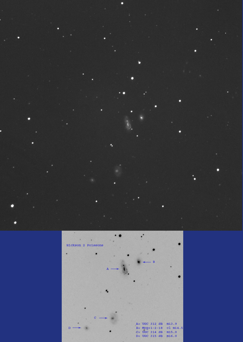

Le 1er est Hcg 2 dans les Poissons. Ce groupe distant de 180 millions d'AL n'est pas trés lumineux. La galaxie centrale présente une forme curieuse avec les petits nodules lumineux. On dirait des empreintes d'orteils :p.

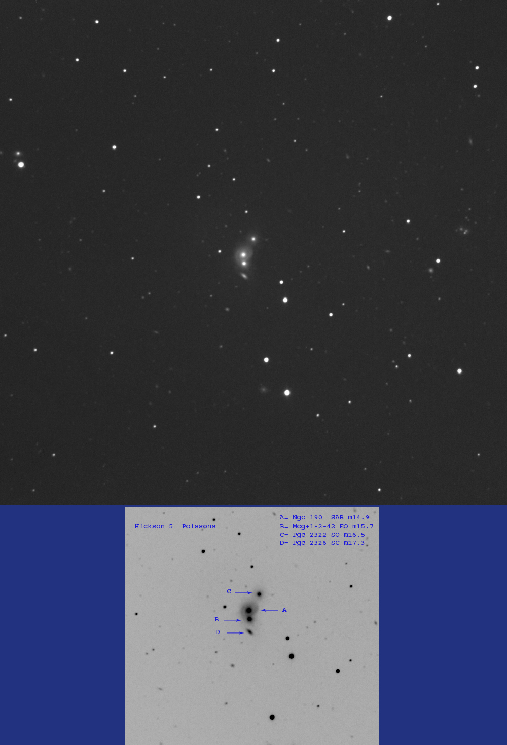

Le second est Hcg 5, un ensemble trés compact et beaucoup éloigné, à prés de 500 millions d'AL. La spirale de face laisse entrevoir la forme de ses spires :

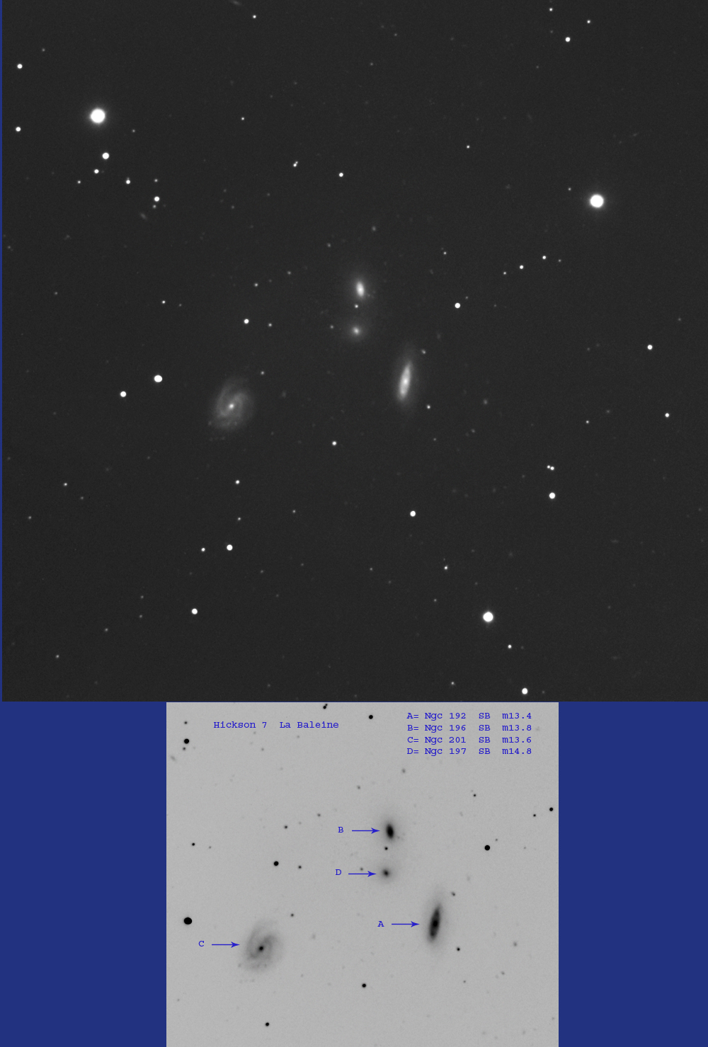

Cette 3eme image de HCG 7. Ce groupe de la constellation de la Baleine m'a bcp intéressé. La morphologie des composantes est diversifiée. Mais le background revéle de trés nombreux objets lointains. Parmi ces objets il existe un Quasar de redshift z = 4.51. C'est le plus lointain des objets que j'ai trouvé sur la base du NED.
Mais la pose limitée à 80 mn ne permet pas de le distinguer, même en forçant les traitements. Sa magnitude est située entre 21 et 22. Il faudrait poser 2 ou 3 heures avec le C8 et le KAF pour essayer de l'extraire du bruit de fond sous un ciel calme. J'y retournerai sans doute un soir, faire un objet à Z=4.51 ça me tente bcp !! .. :

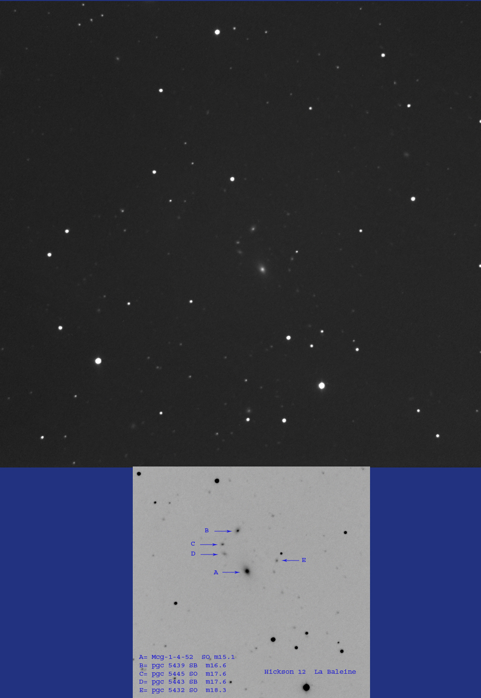

Encore plus loin, à 700 millions d'AL et encore plus faible avec ce groupe Hcg 12 dans la Baleine. Les composantes sont entre m17 et 18. Bon c'est fait mais l'intérêt de cette image est limitée par l'équipement de 200 mm :

Sympa la comparaison d'UGC312 avec une empreinte de pied. Certains trouvent des empreintes de dinosaures dans le Jura, d'autres des empreintes de pieds dans le ciel ....
On a également celle de l'Ours :p :
Pour intéressés par le Quasar situé 12 milliards d'années lumiére (10 % de l'âge de l'Univers), voici le champ de Hcg7 de DSS, messieurs, tous à vos "gros tubes !" :

Le quasar il faut le voir, je le raserais avec le bruit, même avec la flèche dessus.
Pour mon image je fais les tests, le bruit est du au courbes sous Toshop, asinh sous Iris ça tiens la route au niveau du bruit mais je eu des surprises. Il faut que je revoie mes méthodes de traitement.
