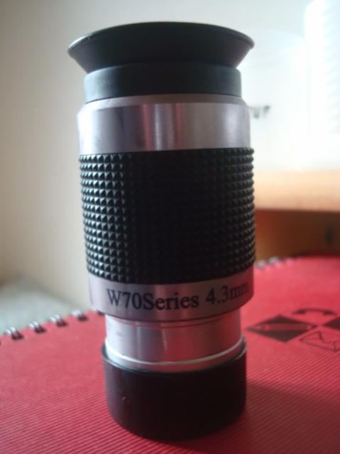

L'achat est fait.
Je sais bien qu'il faut faire attention aux turbulences et que je perds en contraste. J'ai déjà expérimenté avec les fournis par défaut.
Toutefois, c'est une grande aventure et une grosse émotion de passer à 280x. J'vous raconte pas comment je suis impatiente, hein ???? !orbite! YeeS !

Désolée pour la photo floue mal cadrée... but je tremble d'impatience.
Il est bôÔôÔôÔô :banana:
Salut Ingrid, félicitations :) Mais pour Murphy, il aurait mieux valu ne rien dire publiquement parce que du coup maintenant il sait... et là, ben...:confused:
Allez, pour toi il fera une exception :wub:
