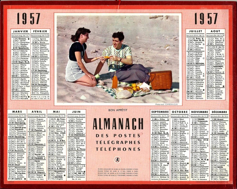

1)J'ai trouvé le 30 mai 1957 pour la dernière fois, et le 30 mai 2030 pour la prochaine.
2) J'ai utilisé les éphémérides de l'IMCCE. Mais puisque l'ascension suit 40 jours à partir de Pâques,  il faut voir lorsque Pâques tombe un 21 avril.

Effectivement, le jeudi de l'Ascension a eu lieu un 30 mai pour la dernière fois en 1957 et il se produira de nouveau un 30 mai pour la prochaine fois en 2030.
Comment peut-on assez rapidement trouver la date des jeudis de l'Ascension sur une très longue période ?   :?:
Eh bien, il suffit de savoir que le jeudi de l'Ascension se produit quarante jours à partir de la date du dimanche de Pâques, donc trente-neuf jours après la date du dimanche de Pâques (voir : https://fr.wikipedia.org/wiki/Ascension_(f%C3%AAte) ) ; le jeudi de l'Ascension peut varier (tout comme Pâques) sur 35 dates : entre le jeudi 30 avril (ce fut le cas pour la dernière fois en 1818 et ce sera de nouveau le cas en 2285 donc pas moins de 467 années après !!!…   :o   :o   :o  ) et le jeudi 3 juin (ce fut le cas pour la dernière fois en 1943 et ce sera de nouveau le cas en 2038, donc 95 années après).
Mais, comment savoir à quelle date a été célébré le jeudi de l'Ascension par exemple il y a dix en 2009 et à quelle date il le sera dans dix ans en 2029 ? Eh bien, pour le savoir il faut consulter tout simplement l'Annuaire du Bureau des Longitudes pour 1975, aux pages A.1 à A.17 (voir : https://gallica.bnf.fr/ark:/12148/bpt6k96263155/f771.image) où Jacques Lévy (1914-2004) astronome très réputé à l'époque à l'Observatoire de Paris a publié une très savante étude intitulée « La date de Pâques », et aux pages A.14 à A.17 il indique très précisément les dates du dimanche de Pâques dans le calendrier grégorien entre l'année 1583 (la première année complète du calendrier grégorien) et l'année 3000 (voir : https://gallica.bnf.fr/ark:/12148/bpt6k96263155/f784.image).
Que lisons-nous à la page A.16 ? Eh bien, qu'en 2019 la fête de Pâques a été célébrée le dimanche 21 avril ; ajoutons 39 jours et nous arrivons au 21 + 39 = 60 avril 2019, retranchons 30 jours (le nombre de jours du mois d'avril) et nous arrivons bien au jeudi 30 mai 2019 : https://pmcdn.priceminister.com/photo/1208259375.jpg.
Regardons maintenant quand Pâques a été célébrée pour la dernière fois un 21 avril ? Nous voyons, en haut de la page A.15 que ce fut en 1957. Vérification avec un calendrier de La Poste de 1957 (je signale à ceux qui l'ignoreraient que je suis un postier retraité) : https://i.pinimg.com/originals/3b/92/db/3b92dbc7367f5c052a809c2e4f5428a2.jpg.
Et nous avons bien la confirmation qu'en 1957 le jeudi de l'Ascension a été célébré, comme en cette année 2019, le 30 mai.

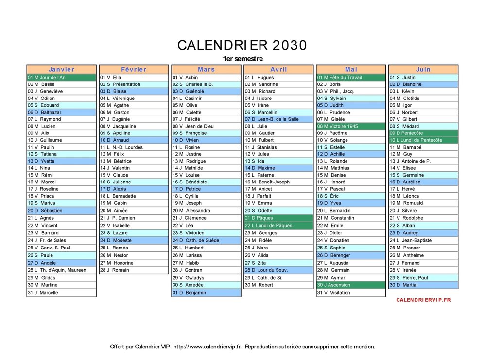

Et maintenant : quand le jeudi de l'Ascension sera de nouveau célébré un 30 mai ? Eh bien, la page A.15 de l'Annuaire du Bureau des Longitudes pour 1975 nous signale que ce sera dans onze années, en 2030.
Vérification : http://www.calendriervip.fr/calendrier-2030/calendrier-2030-complet.jpg.
Alors ? Serez-vous de nouveau à Craponne-sur-Arzon le jeudi de l'Ascension 30 mai 2030 pour l'ouverture des 32èmes RAP ? Eh bien, j'espère que serez encore très nombreux vous les webastrams rapeurs de 2019.
