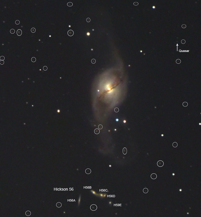

Quelques nuits intéressantes et calmes du Grand Nord ont permis d'explorer ou de récoucouvrir les objets extragalactiques.
A commencer par ce couple d'Arp trés connus, le 1er Arp 214 est représenté par Ngc 3718 et le second Arp 322 sous la référence Hcg 56 du catalogue des amas de galaxies compactes de Paul Hickson.
Ce sont des objets situés dans la Grande Ourse.
Ngc 3718 (présentée récemment sur ce forum par un collégue équipé d'un C11) est une spirale tourmentée et traversée par de belles lignes d'absoptions. Les 2 systémes de spires Nord et Sud lui donnent un peu la forme d'un bonbon ou d'une papillotte. A chacun son imagination :rolleyes:
A noter que les spires au N sont trés faibles et difficiles à sortir du bruit. La partie sud est un peu plus facile. Les spires forment une crosse.
Ngc 3718 et Hcg 56 sont classés parmi les galaxies ou groupes de galaxies actives à noyau Seyferts.
La petite galaxie à gauche est Ngc 3729, située à la même distance que 3718, soit +- 60 millions d'AL.
Hcg 56 est 6 fois plus éloigné, en arriére plan, à 360 millions d'AL.
Conditions de prises de vue :
C8 à f6.3 sur G11 autoguidée au MAK90.
Environ 90 mn de pose avec la Sigma 1603 en luminance et 20 à 25 mn par couche RGB en bin2
Prétraitement Iris et montage Photoshop.
J'ai cerclé les galaxies identifiées par le NED, elles sont encore plus lointaines, entre 1 et 2 milliards d'AL. Certaines sont vues au travers de 3718.
A noter la présence d'un quasar, il est vraiment trés loin, 10 miiliards d'AL environ.
Sur cette image nous avons donc une succession de plans : les étoiles de notre galaxie, quelques milliers d'AL, ensuite les 2 galaxies principales à 60 millions d'AL, Hcg 56 à 360 millions, les taches cerclées entre 1 et 2 milliards et enfin le quasar perdu à 10 milliards d'AL.
Difficile de se représenter cela sur une image "plan" :

bonsoir superbe image beaucoup de details dans la galaxie et vu plongante dans l univers lointain avec les explications en plus chapeau;)
les couleurs renforcent les bandes sombres de la première et elles allument d'une teinte bleutée
les bras de la seconde avec un contraste doux mais bien présent . :wub:
La version monchrome est sans doute beaucoup plus terne , et l'effort dur RGB est vraiment payant sur cet exemple , enfin je trouve qu'il n'est pas "inutile" , mais renfore la beauté de ces objets . :)
Fond de ciel avec un micro poil de vert sur mon écran ,( :hmm: ) mais cela est préférable à un ciel trop noir , sans vie et éteint
j'imagine facilement que cela résulte du dosage très très subtil des niveaux pour faire apparaître les longues extensions très faibles mais pourtant bien visibles qui semblent s'enrouler aux extrémités de la première de ses dames .
Tout le talent et la difficulté c'est justement d'arriver à les faire sortir du fond de ciel ...
Pour le reste , suivi , MAP , cadrage , et commentaires ben c'est du haut vol comme d'habitude , on est pas déçu ... :pou:
à Bientôt
Gg
Bonsoir et merci à tous
Ne pas hésiter à me faire part de vos remarques, c'est de cette façon que l'on progresse.
Car ça reste une image C8 avec ses imperfections surtout aux niveaux des étoiles déformées et rattrapées dans la msure du possible.
Gérald, j'ai bien noté que le fond de ciel tirait un peu sur le vert. C'est possible. J'ai passé un bon moment pour équilibrer les histogrammes car je n'ai pas une trés bonne perception des faibles nuances de teintes.

RV : Oui, j'ai amélioré le traitement des étoiles. En fait je leurs fait subir une réduction avant de faire le montage LRGB, pour éviter que la couleur déborde trop sur la luminance. Ensuite il faut arrondir les angles. Avec le C8 les étoiles demandent beaucoup de travail.. Sur cette image c'est loin d'être parfait et de nombreuses déformations persistent, notamment sur la gauche de l'image.
JP : ou techniquement le capteur CCD n'a rien à voir avec un APN, mais bon, on fait quand même des choses sympa avec un APN en prolongeant les poses. A noter également que le C11 était à F10, c'est bcp moins lumineux.

Ah oui, c'est un passage obligé, j'utilise souvent cette fonction, par exemple pour désaturer les coeurs des galaxies à partir d'une seconde image traitée DDP, ou pour doser les selections ou les rehaussements des objets faibles.
Nicolas Outters a abordé ces notions dans plusieurs tutos parus dans As Mag.
