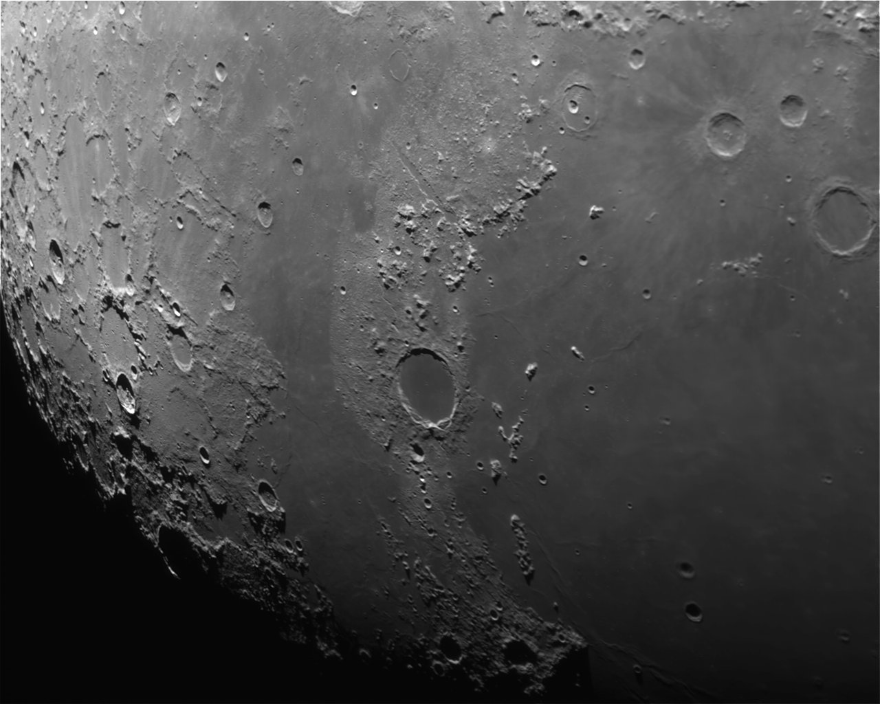

Hier la turbulence était relativement correcte et donc une occasion de faire un peu de lunaire.510 mm f/d 3,92+paracorr + Barlow 2X ( au délà trop de turbu) + PL1M.Filtre rouge.

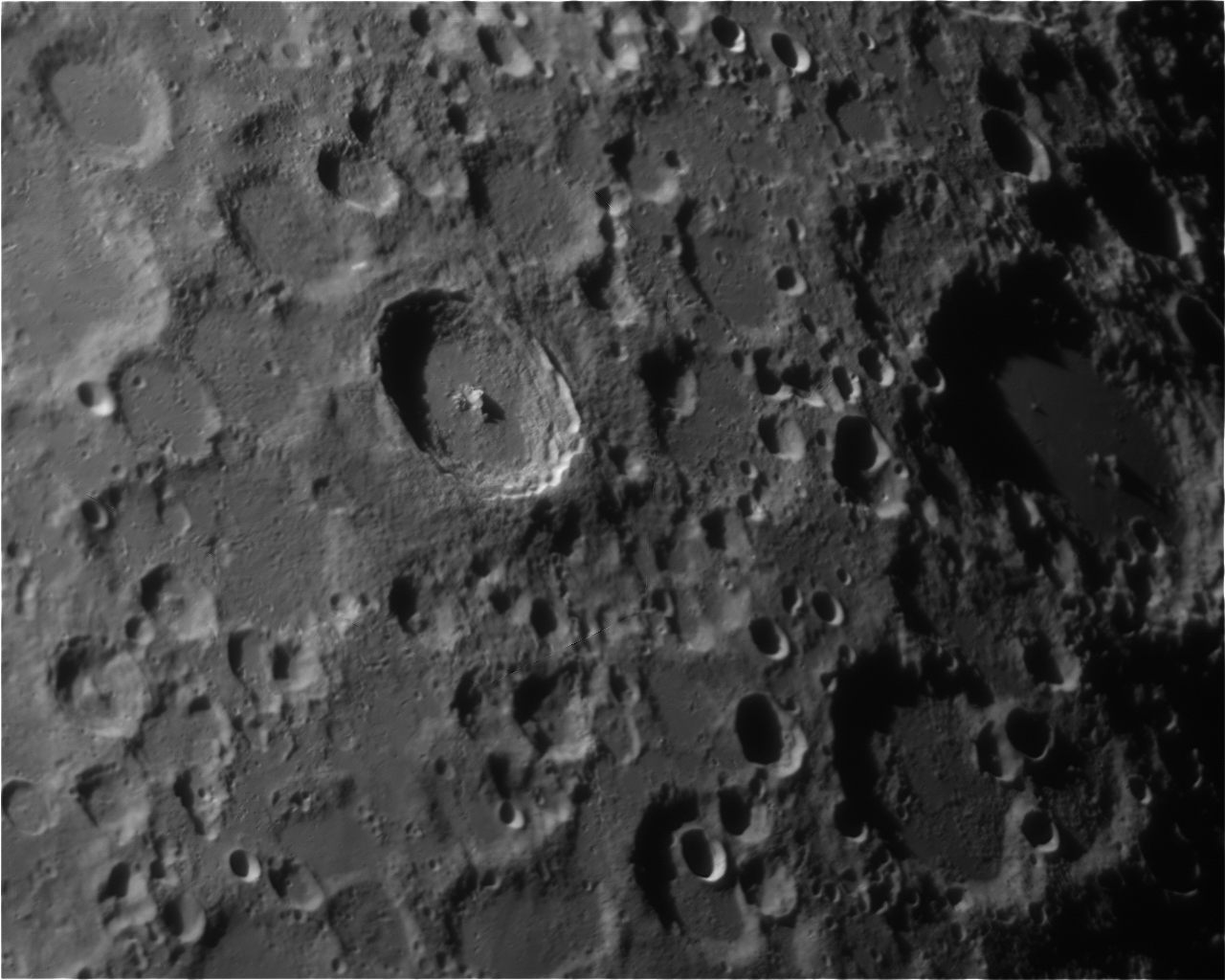

TYCHO PL1M 3000 images
Même sujet mais cette fois en utilisant la PL1M en résolution 640X480.Celà permet d'augmenter le taux de transfert d'image et l'impact est visible sur la qualité finale.

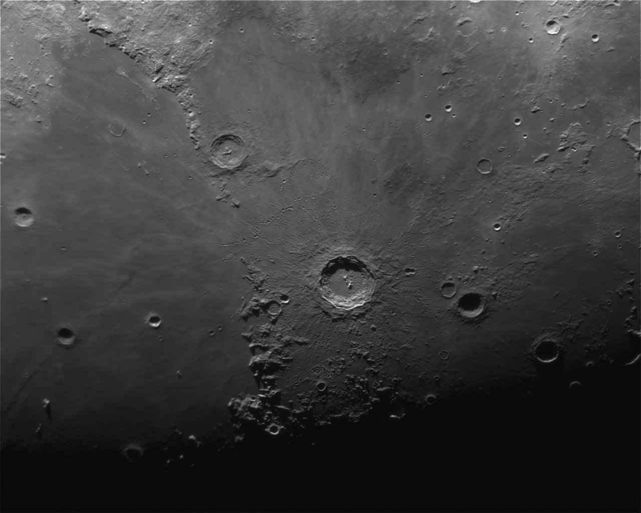

même configuration, copernic et ses voisins

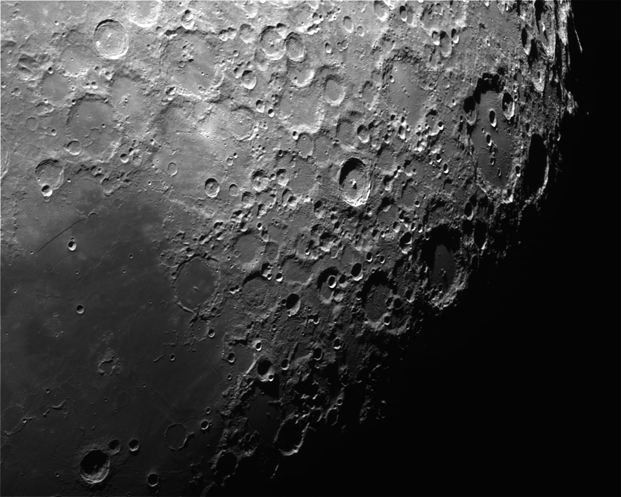

Et la vallée des alpes pour terminer
Salut Tutu,
Même si la résolution est encore loin du potentiel du 500, le second Tycho est vraiment nickel. Le traitement est aux petits oignons. :)

au vu de tes images je me doute bien qu'on peut faire bien mieux avec un 500.Néanmoins c'est la première fois que j'ai des résultats aussi encourageant en planétaire.Donc content!
Entre les deux tycho une seule chose ne change : la résolution de l'image.
L'exposition est la même , les deux images ont été réalisée l'une après l'autre.
En fait le débit de capture est lent en pleine résolution et si la turbulence est trop importante, on perd en qualité.
Je serais curieux de voir les performances des APN réflex en matière d'acquisition.Je pense que le taux de transfert sur la carte mémoire doit être plus élevé.A voir.

Superbes survols lunaires que tu nous proposes là !!!! Comme les copains, j'ai une nette préférence pour la deuxième image (Tycho).
Continue ainsi !!!!!

Les images sont sympa et le second Tycho vraiment impressionnant.
Aurais tu une idée du gain de fps apporté par le ROI?
Par contre comment ensuite convertir les images pour qu'elle soit utilisables par avistack???
Avistack est capable de lire les .ser : que du bonheur. ;)
Je sais pas trop mais çà me semble bien deux à trois fois plus rapide.
Mais surtout çà permet de charger plus rapidement une image.En effet pour permettre un tel débit la lecture se fait en continu.Du coup si çà bouge un peu les images ondulent.
Par conséquent elle ondule avec la turbulence.Le fait de réduire la taille d'acquisition permet également de limiter ce phénomène.
