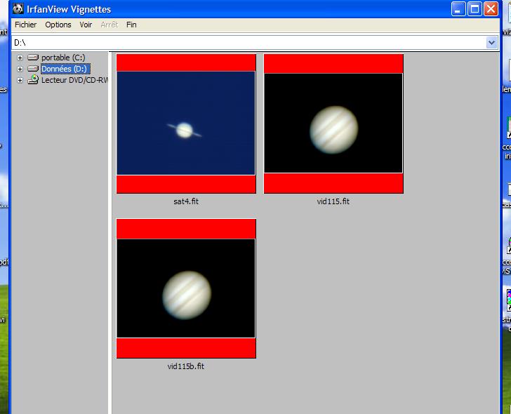

irfanview( avec son plugin pour le format fits ) peut afficher les vignettes ...il a son propre explorateur et tu peux choisir la taille des vignettes ...
ça marche chez moi avec Xp...

oui c'est pas d'une évidence même ...je me rappelle avoir eu un peu de mal pour paramétrer tout cela ..mais enfin ça marche
je redémarre windows et je te dis ( je suis sous linux )
Gg
=>option =>propriétés=>extensions
j'ai coché "autres " et j'ai ajouté FTS|FIT| séparés par de barres verticales [alt GR ] + [6] ...

c'est pas un Pb de profondeur d'image ?
avec ma DSI j'enregistre en 15 bits( au lieu de 16 pour me simplifier le traitement avec iris ) => c'est donc très foncé ....en réglant la luminosité ça revient !!

J'ai essayé aussi dans le menu "Fichiers", Vignettes, puisque il semble que ce soit ce que tu me montre dans ta copie d'écran, et là je n'ai aucune image FIT qui s'affiche...
J'ai essayé pendant ce temps XnView, dont me parlais Snowdave65, et j'ai l'impression que c'est plus proche de ce que je cherche: Je peux afficher mes imagettes en les dimensionnant comme je souhaite.
