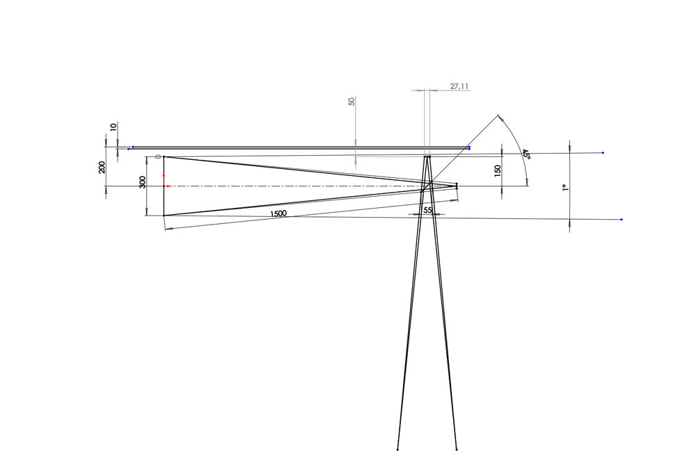

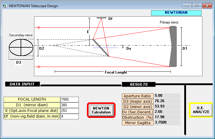

OK donc si je reprend mon calcul en prenant un PO feather touch (dont je connais les cotes):
distance secondaire / foyer = (300+42)/2 + 10 + 6 + 40.64 + 25.4 = 253 mm
Donc en prenant un secondaire de 54mm comme suggéré par olivdeso on aurait un CPL de 4mm et une baisse de magnitude toujours dans les tolérances en bord de champ (celles de Mel Bartels), si on prend plus petit on serai en dessous mais c'est vrai que c'est risqué car les bord du secondaire serait beaucoup plus mis à contribution et c'est parfois la source de pbs.
La simu ATMOS pour illustration:
