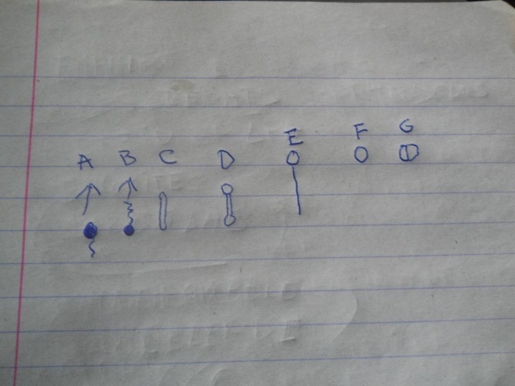

Deux pistes ont été trouvée pour la f du dessin EUDORINA et la G COSMARIUM  toutes deux vertes sans être 100%  certain .....
Les A B C voir D du dessin pourraient être un organisme qui pourrait prendre plusieurs formes .
Le A avance en direction de la tête le B dans l'autre sens C et D sont blanches
A et B deviennent blanches en se retournant et prennent la configuration C ou D
E présentent une flagelle rigide dont la longueur peut être différente d'une bestiole à l'autre
J'ai encore une piste je vais la dessiné .......

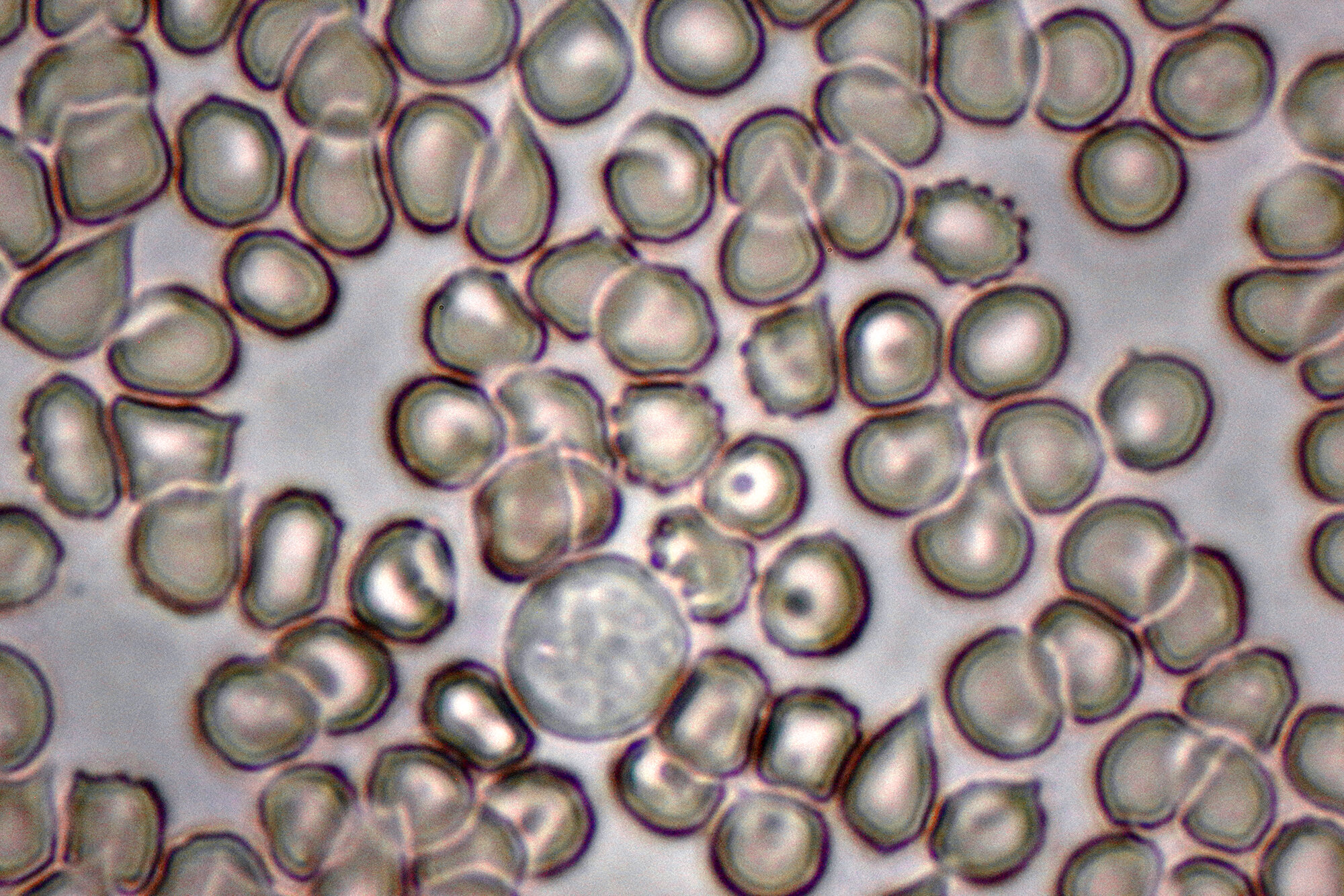

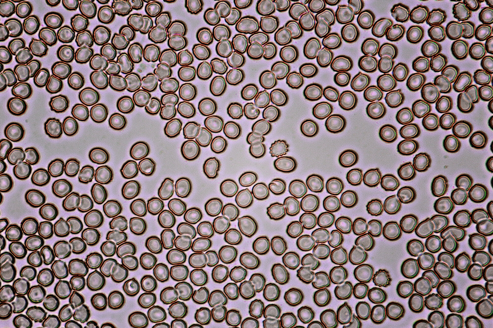

En passant, aujourd'hui, j'ai fait un frottis de mon sang dont voici le résultat :
objectif 40x :
full
Objectif 100x :
full
Le gros globule au centre vers le bas de la photo avec l'objectif 100x, je pense que c'est un globule blanc mais pour les globules avec les points autour, je ne sais pas encore ce que c'est.

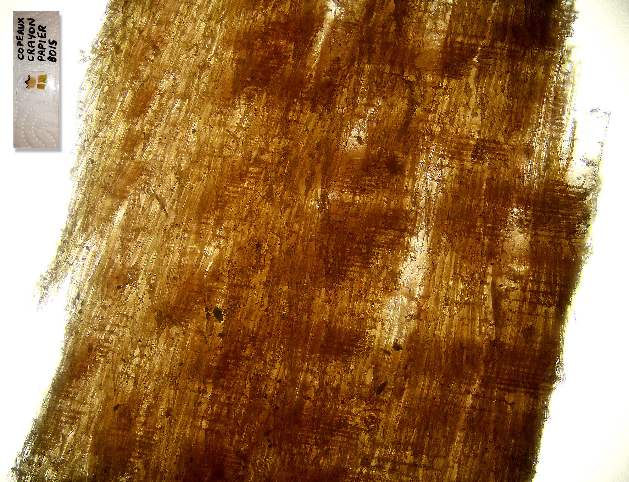

C'est encore moi les amis. Oh la vache, je suis comme Colmic à ses débuts, dès que je vois un truc, hop, sous le microscope. C'est grave Docteur ?
Voici un bout de copeau de bois d'un crayon à papier issu d'un taille-crayon à l'objectif 10x :
full
Amicalement,
FRanck
Modifié par fdudu
  • J'aime 4
C'est normal Fdudu tu découvre pleins de nouvelles choses   , c'est une belle photo du copeau on voit bien les détails et la qualité du microscope .

il y a 59 minutes, fdudu a dit :
Pour le grossissement réel de la vidéo, je vais en faire une avec la lame de calibration demain comme ça, on aura le grossissement exact d'une vidéo faite en full HD avec les objectifs de 10x et 40x. Si ça se trouve, il existe une méthode de calcule mais je ne la connais pas.
C'est facile à vérifier : un globule rouge fait très exactement 7µ en moyenne.
Tu prends ta lame graduée et tu copies-colles l'image des graduations sur tes autres images à 10x, 40x et 100x.
Sinon pas de méthode de calcul comme en astro (échantillonnage), d'ailleurs je n'ai jamais réussi à trouver une formule équivalente à l'échantillonnage astro qu'on pourrait reporter à la microscopie.
On voit effectivement un globule blanc sur ton image, les globules rouges un peu fanés j'ai eu ça aussi sur les miens, ça pourrait être un début de coagulation ou bien tout simplement un globule qui meurt ?

Il y a 17 heures, Colmic a dit :
En effet, ça doit être à cause du médicament pour le cœur que je prends tous les jours depuis de nombreuses années Kardegic) qui a pour rôle de fluidifier le sang mais qui n'altère pas la coagulation et je pense même que ça doit l'accélérer.

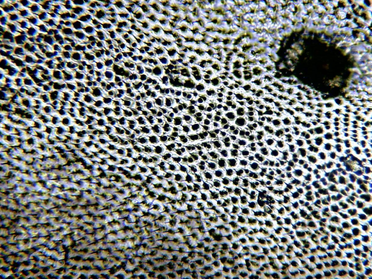

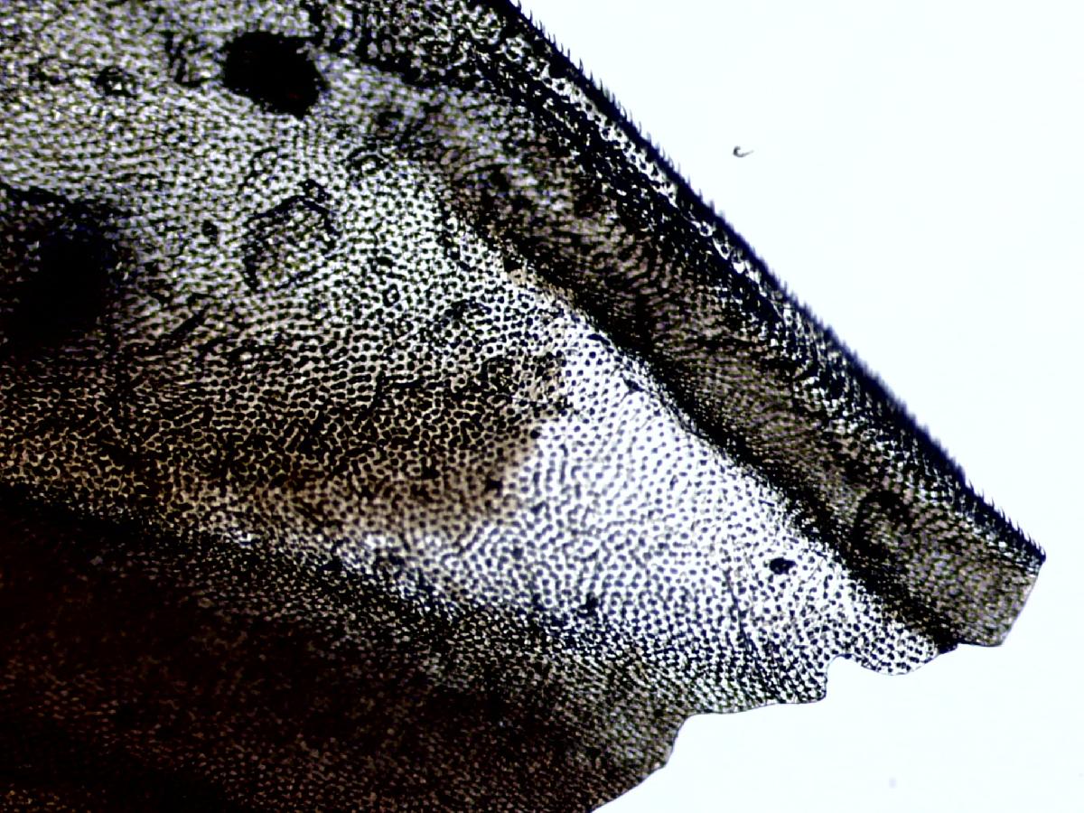

J'ai trouvé 3 coccinelles mortes sur ma terrasse , j'ai pris une photo d'une des ailes avec l'objectif 4X donc le grossissement  est de environ 40X .
L'objectif 40X a été utilisé pour la deuxième photo qui s'est imprimée trois fois le grossissement est à 100X

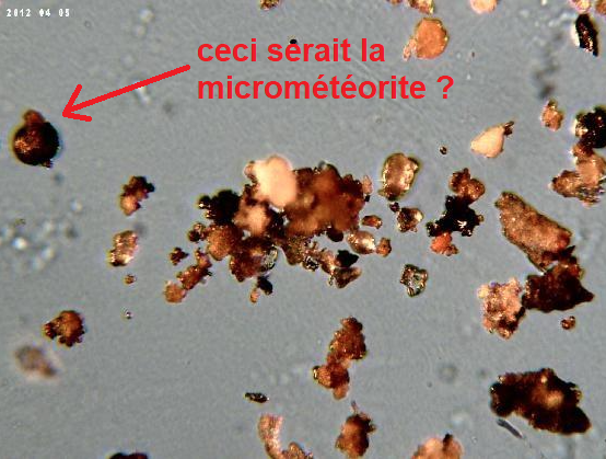

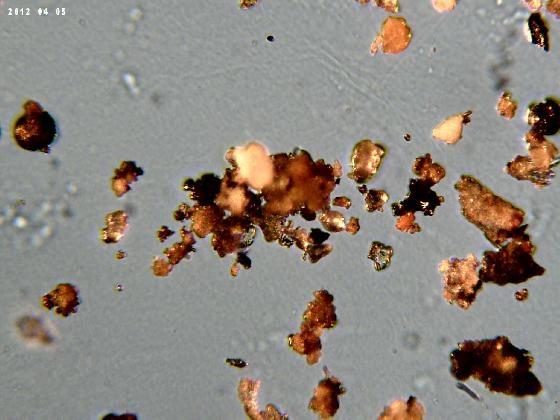

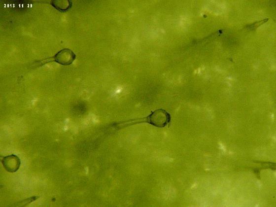

Voici une image de microparticules extraites d'une bande adhésive ou de l'eau de pluie a circulé avec un aimant en dessous
Un papier collant a tété utilisé pour extraire les particules et les éclairer dans les deux sens , sur l'image en haut à gauche on voit une petite sphère
qui pourrait être une micrométéorite (IMAGE DE 2012 )
Modifié par charles43

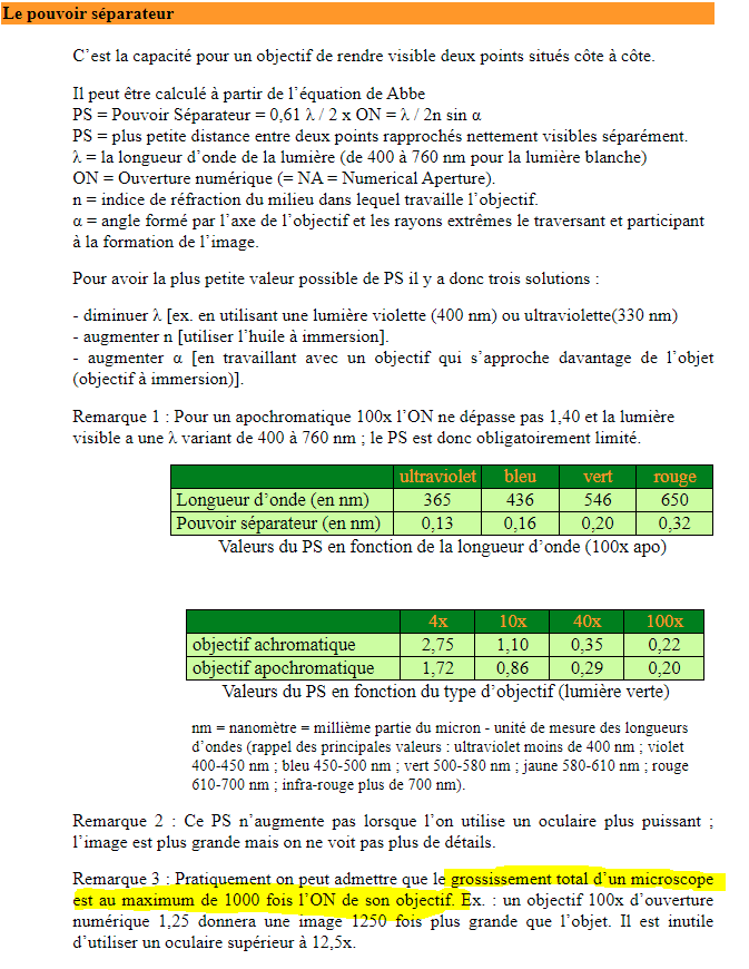

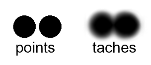

j'ai pu lire sur internet que sur un microscope optique, l'agrandissement max théorique ne pouvais dépasser 1600/1800x

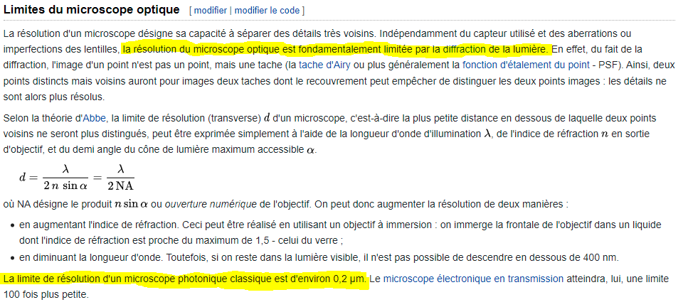

Concernant cette histoire de pouvoir séparateur d'un microscope optique, voici un extrait, entre autres, de ce que j'ai pu trouver sur internet :
source : http://www.afl-lichenologie.fr/micro/descript05.htm
Ca supposerait (je ne dit pas que c'est faux mais juste que je suis étonné) qu'entre un objectif plan achro 40x qui vaut environ 200 euros et qui a un ON de 0.65, ON standard d'un objectif achro, on pourrais agrandir max à 650x et un objectif 40x plan apo à par exemple 1000 euros, voir beaucoup beaucoup plus, et qui à un ON de 0.80, ON standard d'un objectif apo, on pourrais agrandir à 800x ? Je trouve la différence d'agrandissement un peu faible par rapport à la différence de prix; bon d'accord, la qualité de l'image de l'apo sera certainement bien meilleure mais je suis vraiment étonné que l'objectif apo ne puisse avoir un pouvoir de résolution beaucoup plus important que l'objectif achro.
source : https://fr.wikipedia.org/wiki/Microscope_optique#Limites_du_microscope_optique
Ici, il est expliqué que la résolution du microscope optique est limitée par la diffraction de la lumière, ce qui est expliqué un peu partout sur internet et qui semble logique et donc,  la limite de résolution de n'importe quel microscope optique serait de 2 micromètres selon la théorie de M. Abbe, là, par contre, je ne dit pas que c'est faux bien sûr, Monsieur Ernst Karl Abbe savait certainement de quoi il parlait alors que votre serviteur sait qu'il ne sait rien mais je suis tout de même étonné que la limite de résolution d'un microscope ne soit pas moins de 2 micromètres. Je vais réfléchir comment faire des essais.
Colmic, si tu a une idée de test et surtout si tu as des explications sur le pouvoir séparateur d'un objectif apo par rapport a un achro car je me connais, je vais pas être long a en acheter un :) du genre un 60x apo.
Bon, j'arrête de vous embêter et je continu mon "enquête" sur ces détails techniques de grossissements max d'un microscope optique en rapport avec une qualité d'image convenable car ça me "turlupine" . . .

Bonsoir ,
Oui fdudu mais il faut rester au conditionnel car seul une analyse dans un laboratoire peut confirmer ou non qu'il s'agit d'une micrométéorite
ce type d'analyse ce n'est pas bon marché d'autres en ont fait l'expérience ,microscope électronique  et tous les instruments de labo +découpe en tranches et il faut au moins 5 particules une journée entière avec  une équipe  spécialisée .......et on arrive pas en  un jour à toutes les découper
Les scientifiques s'intéressent  uniquement à celles collectées en haute atmosphère par l'avion de la NASA et celles qui viennent

J'ai sur l'ensemble de mes relevés des centaines de sphérules ,mais même si certaines sont des micrométéorites elles sont probablement
trop polluées pour être valable pour une recherche .
C'était juste pour montrer .
Je viens de lire ton post qui a croisé le miens ,
Je suis dubitatif mais , tu as obtenu avec ton système un grossissement supérieur à 1000X qui te permet de voir les bactéries c'est  indéniable
tu n'est certainement pas à moins de 1250 X mais le grossissement avec la barlow et l'agrandissement électronique peut te permettre
d'arriver à avoir une image plus grande .
Je pense que Colmic pourra nous aider à comprendre .
je suis à bien au-dessus en effet. L'agrandissement serait de 2060x si on visualise la vidéo sur un écran de 24 pouces avec une résolution de 1920x1080 en pleine écran .
Après une nuit de repos, je pense qu'en effet la théorie de M. Abbe est juste si on considère que nous ne parlons pas de séparer des points distincts, avec un bord net et précis, mais des taches (tache d'airy) avec des bords flous dus à la diffraction de la lumière et là, en effet, sauf erreur de ma part, je pense que dans le cas de 2 taches séparées par 2 micromètres, elles doivent être impossible à résoudre distinctement quel que soit le microscope optique utilisé :
Qu'en pensez vous ?
Amicalement,
FRanck
Modifié par fdudu
Je pense fdudu  que tu as raison tu es bien à 2060 X et ce n'est pas flou .
Il peut y avoir une raison à cela c'est que tes bactéries sont plus grosses que 2u et que l'écran de ton ordinateur agrandi électroniquement
l'image , chaque ordinateur donnera un grossissement différent en fonction de son écran et sa visualisation en plein écran , c'est une piste à creuser .
C'est à partir de 2u que cela se complique en visuel et même sur l'écran ou les deux points seront flous quelque soit le grossissement de l'image.
Fdudu à dit micrométéorites intéressant comme sujet je trouve, j'ai encore des images en réserves....

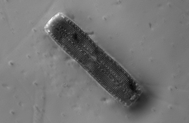

en faites vous raisonnez grossissement alors qu'en imagerie on raisonne pouvoir séparateur.
C'est pareil en astro.
Certains amateurs n'hésitent pas à grossir 1000x en planétaire sur un gros Dobson.
Mais ça ne veut rien dire en imagerie.
En imagerie astro le pouvoir séparateur est en secondes d'arc.
En imagerie micro, le pouvoir séparateur est en nanomètres.
Mais dans les deux cas, il dépend de la qualité de l'optique et de la longueur d'onde utilisée.
Déjà en 2000 j'avais compris que j'avais de bien meilleurs résultats avec une led ultraviolette qu'avec une led blanche.
C'est un premier axe d'amélioration, il faut voir s'il est aisé de changer la led sur vos microscopes.
Moi j'ai changé la lampe halogène par une Led interchangeable, donc je peux monter ce que je veux comme Led dessus.
Ensuite comme je le disais bien plus haut, c'est l'ON de l'objectif qui conditionne le tout, un peu comme le diamètre de l'objectif en astro.
Avec mon 40x Plan APO qui a un ON de 0.95 j'approche les résultats d'un 100x sans les emmerdements de l'immersion. Dernier prix vu sur ebay : 600 euros ! (pour rappel j'ai payé le 40x et le 25x pour 250 euros les 2 !).
Le Nikon 60x Plan APO a un ON de 1.4 mais il est également à immersion et surtout le prix... 2500 euros en occase sur ebay pour les moins chers !!
Il existe un Nikon Plan APO de 100x à 1.45 toujours à immersion, mais nettement moins cher que le 60x au-dessus (inférieur à 1000 euros).
Les objectifs infinis sont également plus chers car plus récents que les 160mm.
Pour en revenir à la résolution limite, voici un extrait d'un topic microscopie sur lequel j'avais participé :
Citation
En theorie le pouvoir resolvant d' un objectif parfait est de Lambda/2x(O.N),soit pour un objectif de 1,32 en lumiere blanche (550nm) donne un pouvoir séparateur de 0,21 µm, mais à moins d'être en UV, le pouvoir séparateur ne pourra pas être inferieur à 0,15 µm en lumiere violette (405 nm, raie violette du mercure,extreme limite du visible), donc je pense que la derniere photo est parfaite (R=0,21-0,24 µm), et qu' il ne pourra pas augmenter la résolution de plus de 50% et non d' un facteur 2,ceci evidemment si mes calculs et ma theorie sont bon !
Ca c'est une diatomée qui sert justement à faire les tests de résolution des microscopes, c'est fait avec le Nikon 40x/0.95 Plan APO et une caméra PGR avec des pixels de 4.56µ :
Si je reprends le calcul ci-dessus, à 550nm (lumière blanche), ça me donne un pouvoir séparateur de 0.3µ mais après ça dépend aussi de la taille des pixels de la caméra qui vont conditionner la résolution globale de l'image, comme en astro en fait.
Cette diatomée possède généralement 16 stries pour 10 microns, soit 0.62µ entre 2 stries.
En revanche la notion de contraste est importante pour faire ressortir les détails, donc fond noir obligatoire ou a minima lumière oblique.
Par contre, vos comparatifs en prenant la taille de l'écran et de l'image comme repère, ça veut rien dire du tout ça :)
Il faut raisonner au niveau du pixel, comme en astro, à la différence près qu'on ne mesure pas un angle en secondes d'arc mais une distance en microns ou en nanomètres.
En conclusion, le grossissement en imagerie ça veut rien dire du tout (comme en astro), ya qu'en visuel que ça a une notion.
Je préfère qu'on parle de résolution en microns car vous pouvez zoomer autant que vous voulez sur l'écran, ça augmentera artificiellement le grossissement mais en aucun cas la résolution.

il y a 45 minutes, Colmic a dit :
Compris 👍 Merci beaucoup Colmic :)

Je reposte une ancienne image d'une feuille de Pélargonium ,avec ses sphères qui se détachent sur fond vert(pas de focus stacking )cela ce voit .
