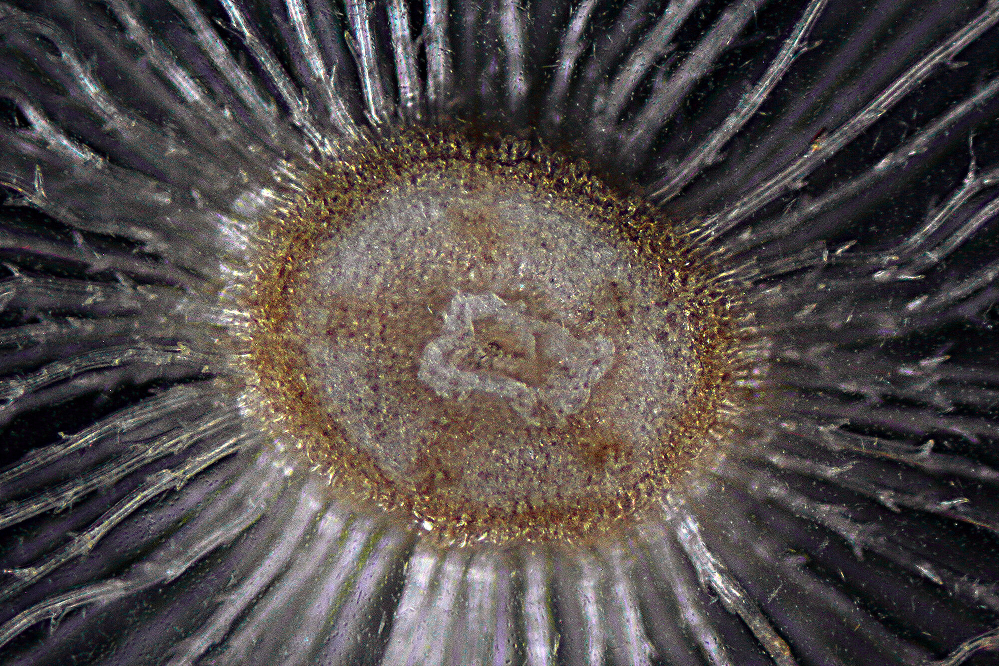

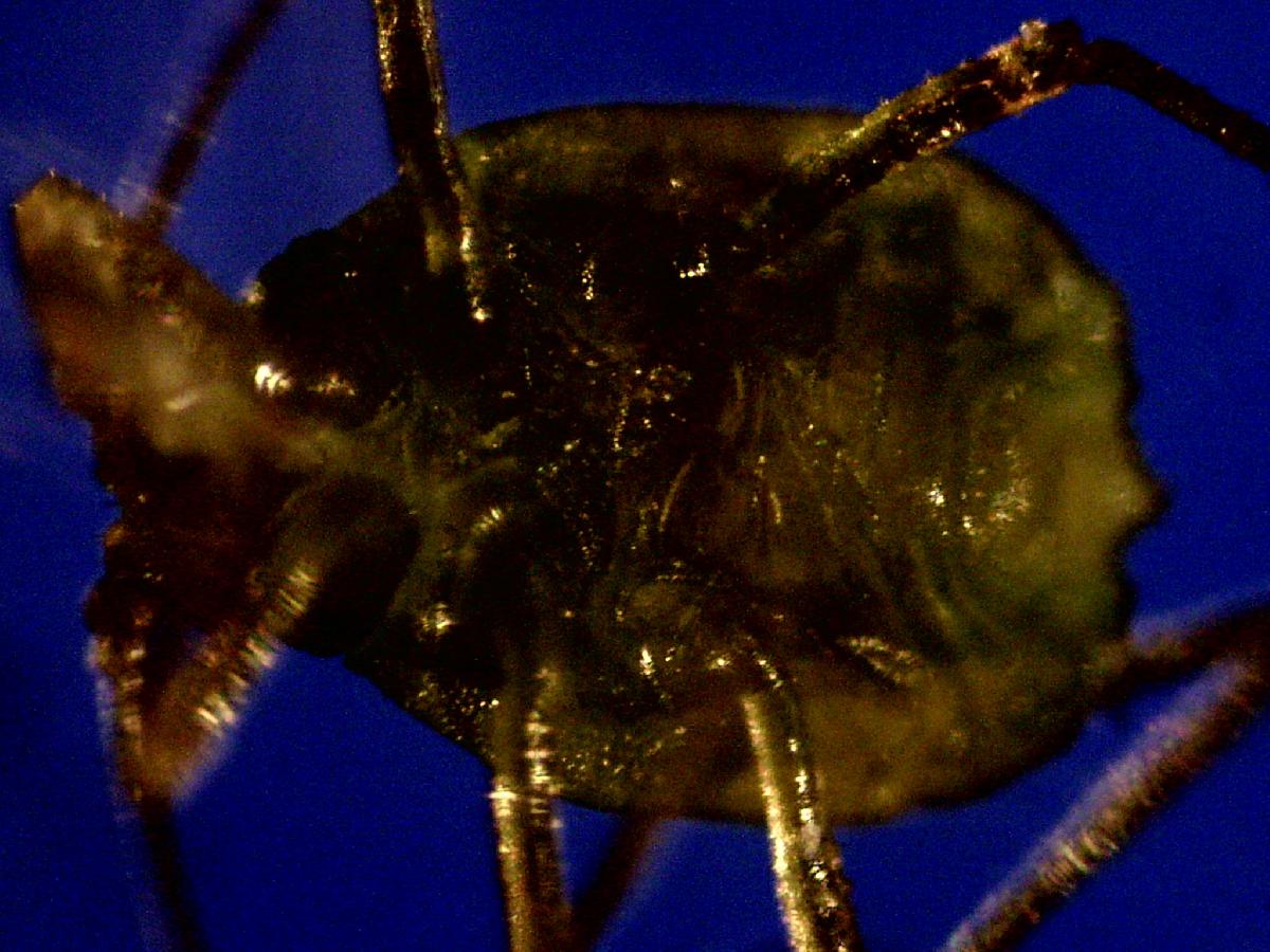

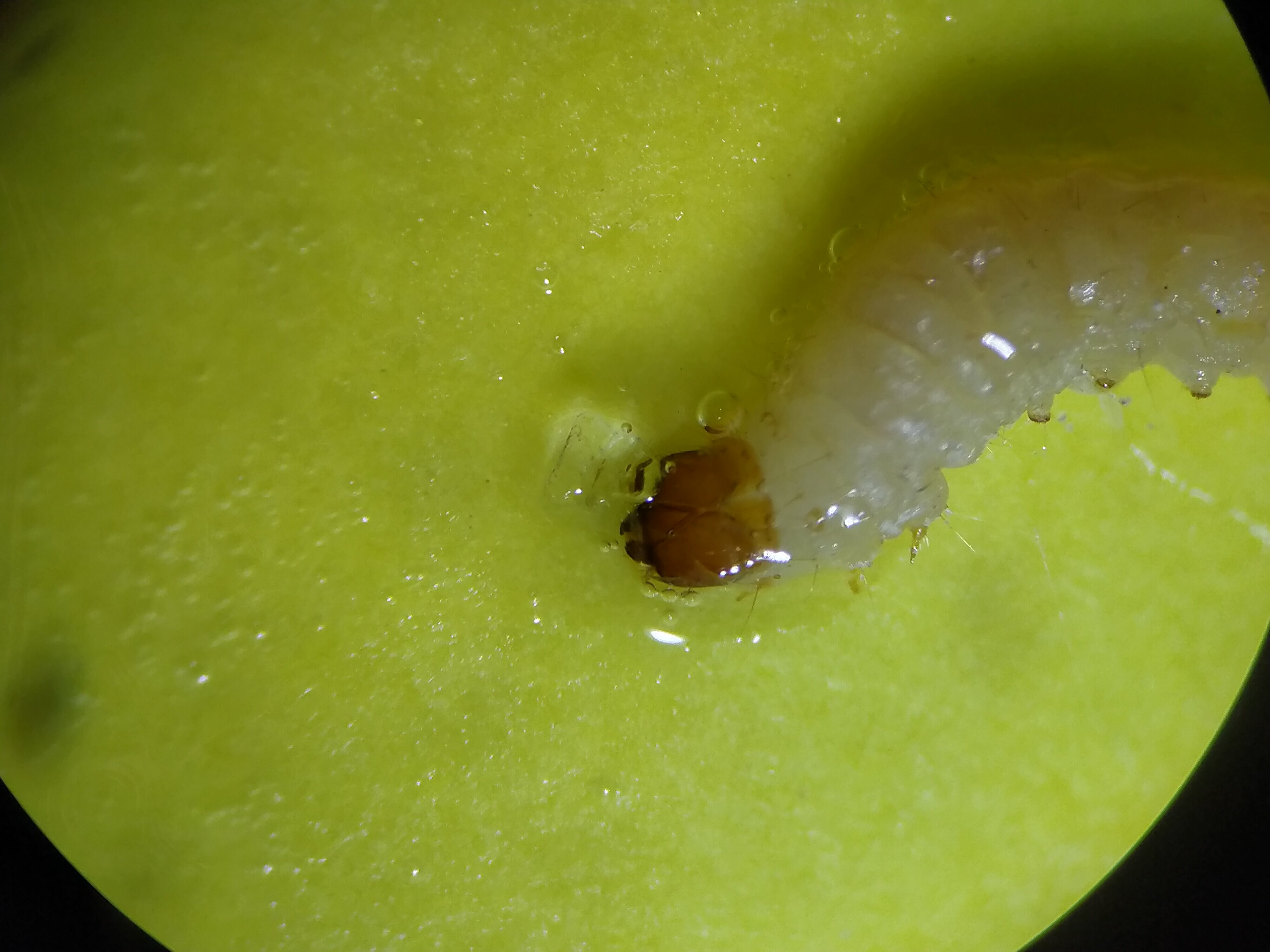

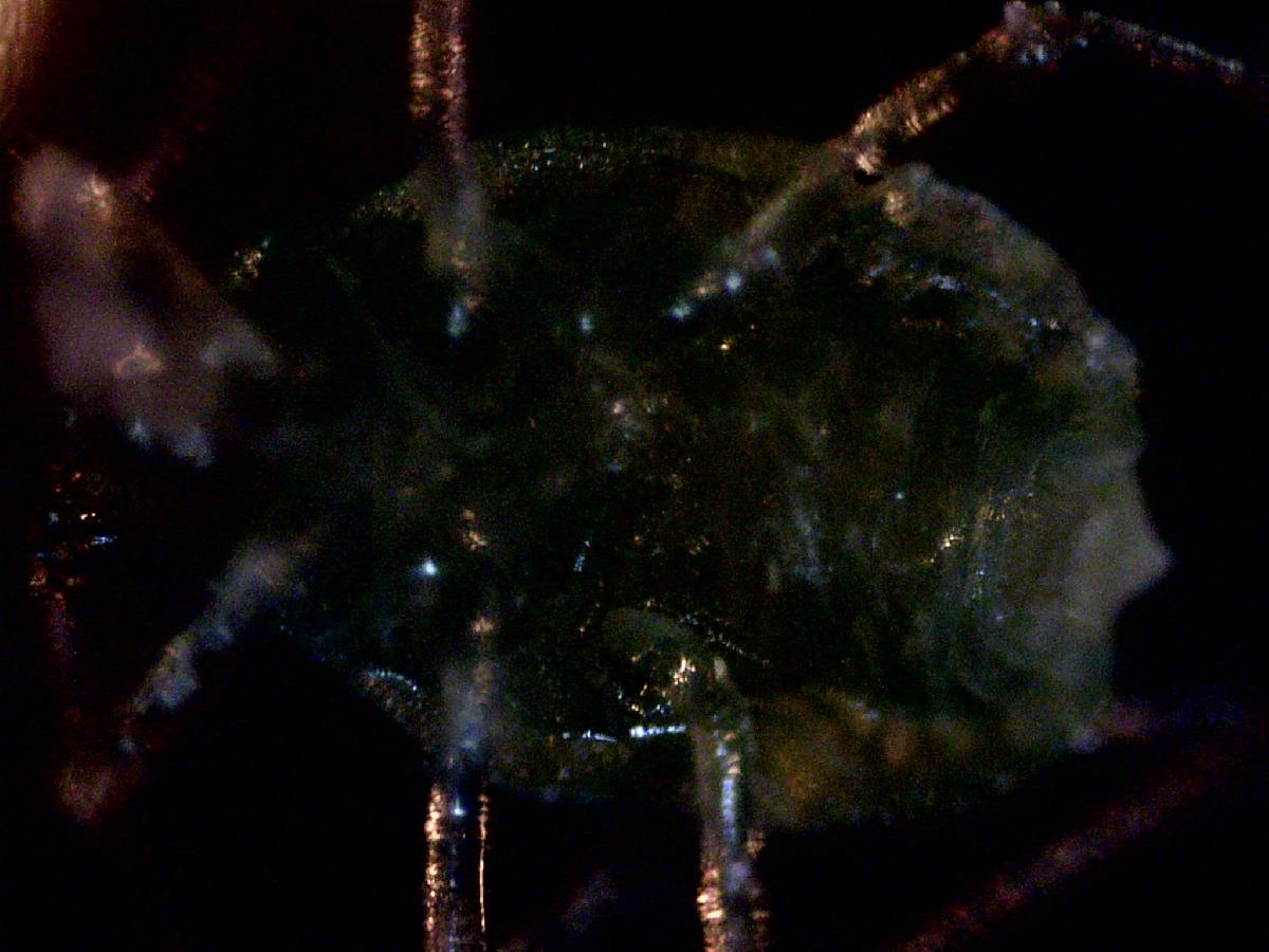

J'ai trouvé sur une feuille de colza un puceron en partie détruit , j'ai fait une photo avec un fond de lumière polarisée partiel
l'image n'est pas stackée , le puceron n'est pas biréfringent  j'ai utilisé la lumière verticale et latérale  les filtres sont sur la LED inférieur

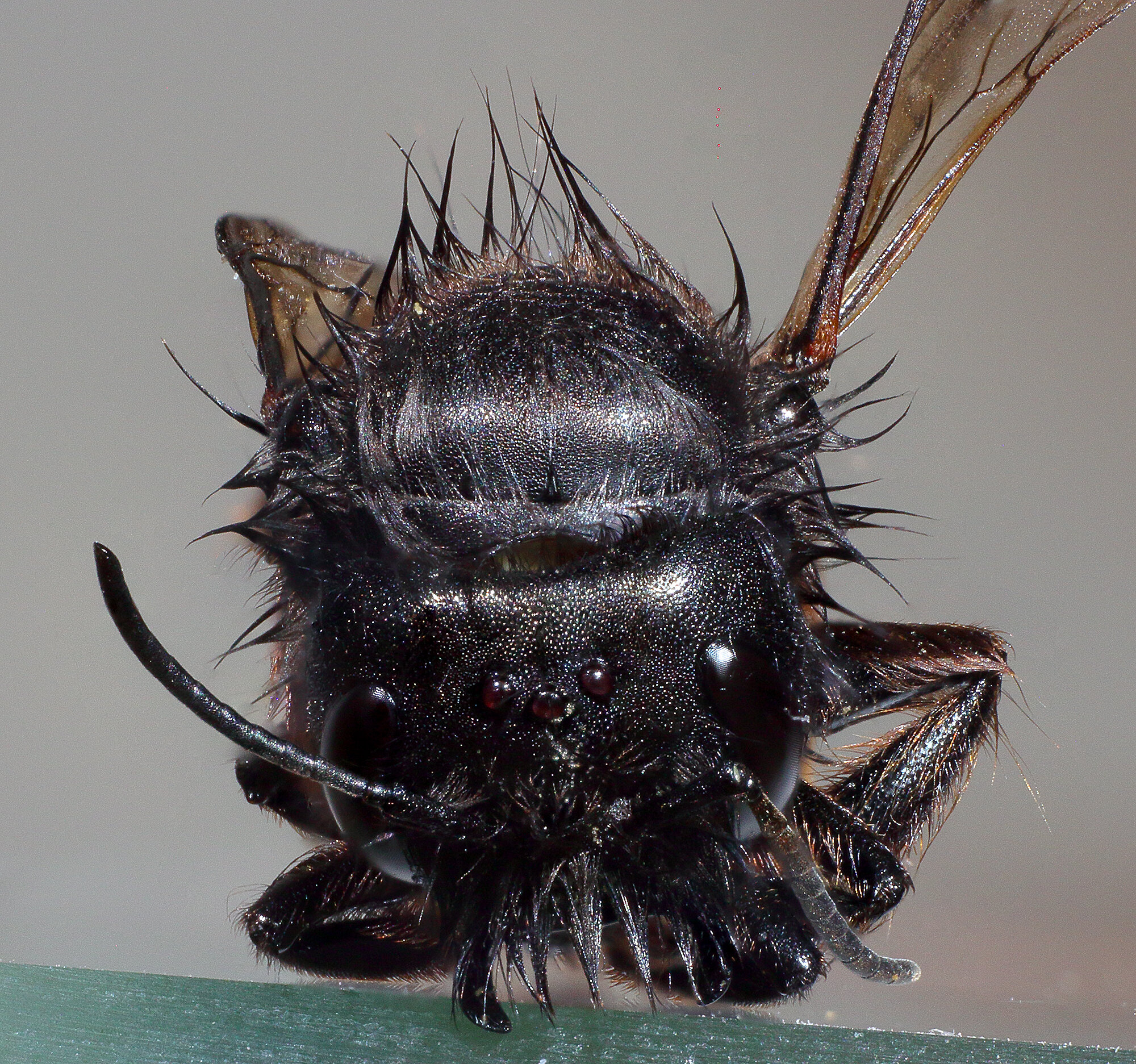

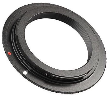

Suite à la guêpe que je n'ai pas pu photographier en entier avec le microscope et la loupe bino, je me suis intéresse par des agrandissements moins importants et donc j'ai fouillé le web pour voir des solutions pour la macro photographie et j'ai donc trouvé quelques solutions pas trop cher pour commencer comme la bague d'inversion ou les tubes allonge/soufflet. Pour l'objectif macro, là, c'est plus cher  :
1 - la bague d'inversion (10 euros . . . mais il faut déjà avoir un objectif bien sûr)
2 - les tubes allonge ou le soufflet avec un objectif d'occase (100 euros =  c'est commandé et je vous ferais un retour bien sûr)
3 - l'objectif macro (à partir de 200 euros d'occasion ou à partir de 400 euros en neuf)

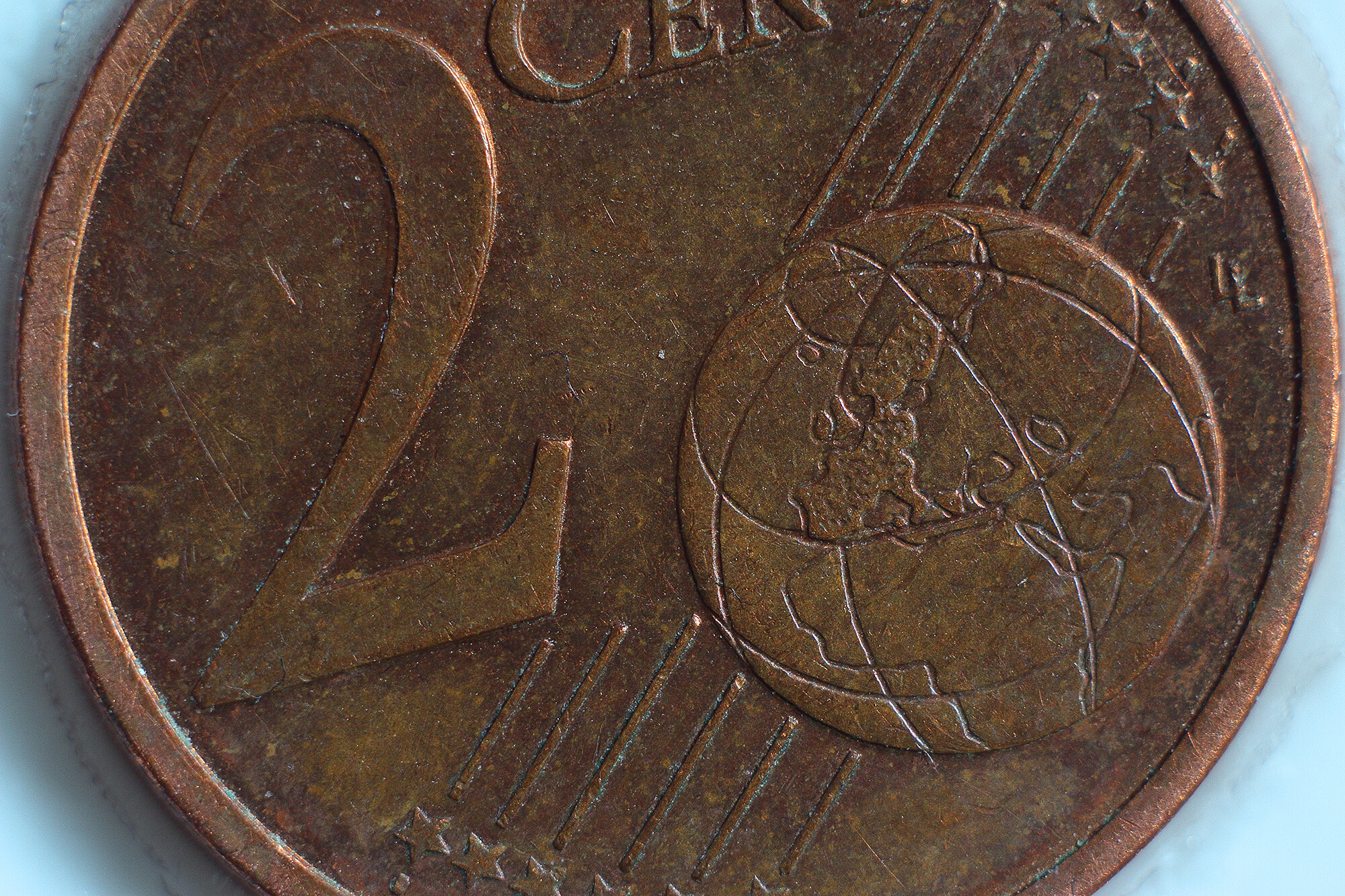

Voici quelques essais fait avec la première solution : la bague d'inversion et un objectif Canon 18-55 mm f3.5/5.6 qui est souvent vendu en kit avec l'APN :
Le matériel (cliquez sur les images pour les agrandir) :
position_avec_2cents.jpg.9e33da6e094c0ef95c7e2176905b3307.jpg  objectif_sur_1200D.thumb.jpg.2339e77805d8d27484365831eaf32bc8.jpg  objectif_cote_bague.thumb.jpg.58d46b8a261684ae34ccd5f0e52dbc9f.jpg  bague_inversion.jpg.f53a590b4ef8ea46feca10ff752149e9.jpg
Les essais sur une pièce 2 centimes d'euros avec les focales 55 mm / 35 mm / 24 mm / 18 mm :
55 mm :
35 mm :
24 mm :
18 mm :
Bon, voila voila . . . pour l'instant c'est tout de même du bricolage (je doute que la pièce était bien plan par rapport à l'objectif au vu de mon superbe montage ;) ) mais bon, pour un première essai "à la va comme je te pousse" je trouve que c'est pas trop mal, par contre le point focal est très très très compliqué à trouver, ça ce fait au poil de derrière près, aucune profondeur de champ ! mais c'est certainement parce je suis resté en pleine ouverture. Je n'ai pas pu fermer le dia avec l'objectif 18-55 mm f3.5/5.6 car avec la bague d'inversion, c'est du tout manuel.
Suite au prochain test avec un objectif argentique Helios 44-2, une bague de conversion M42 vers monture canon et des tubes alonge.

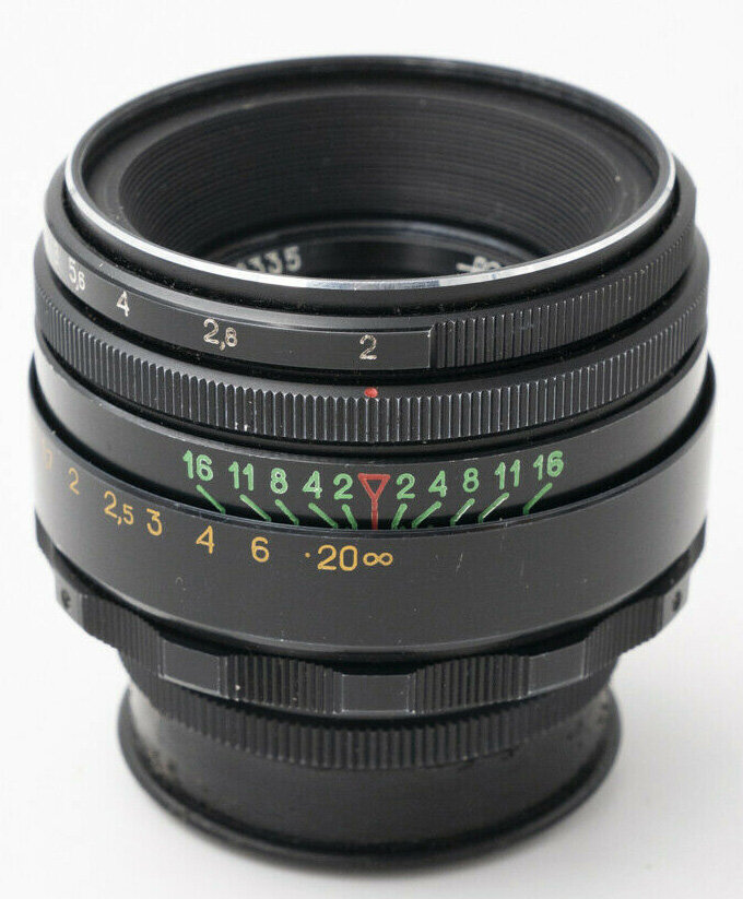

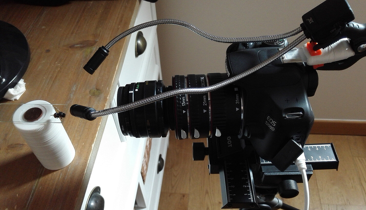

Bonjour les amis,
Le 03/04/2022 à 21:46, fdudu a dit :

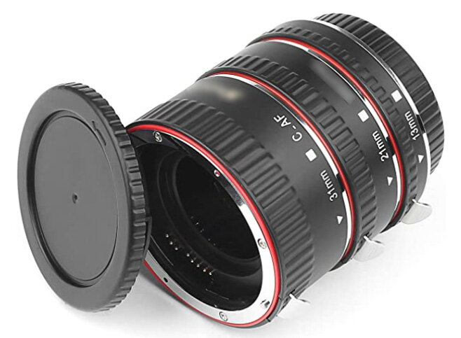

Voici donc quelques essais fait avec la 2ème solution : les tubes allonge avec un objectif d'occase (l'Helios 44-2 acheté d'occase sur ebay à 65 euros fdpc) :
position_avec_marguerite.jpg.9a16adfd19c828d4acb331551784f1ac.jpg  objectif_helios44-2.jpg.194638c77f0ff407221bd9e414d5709a.jpg  bagueM42_ef.jpg.48cba7be5c4c429ea25dd44511e5cd85.jpg  bagues_allonge.jpg.bacbce328136fdac622bc84f9fbdf228.jpg
Pièce de 2 centimes d'euro avec les 3 bagues allonges :

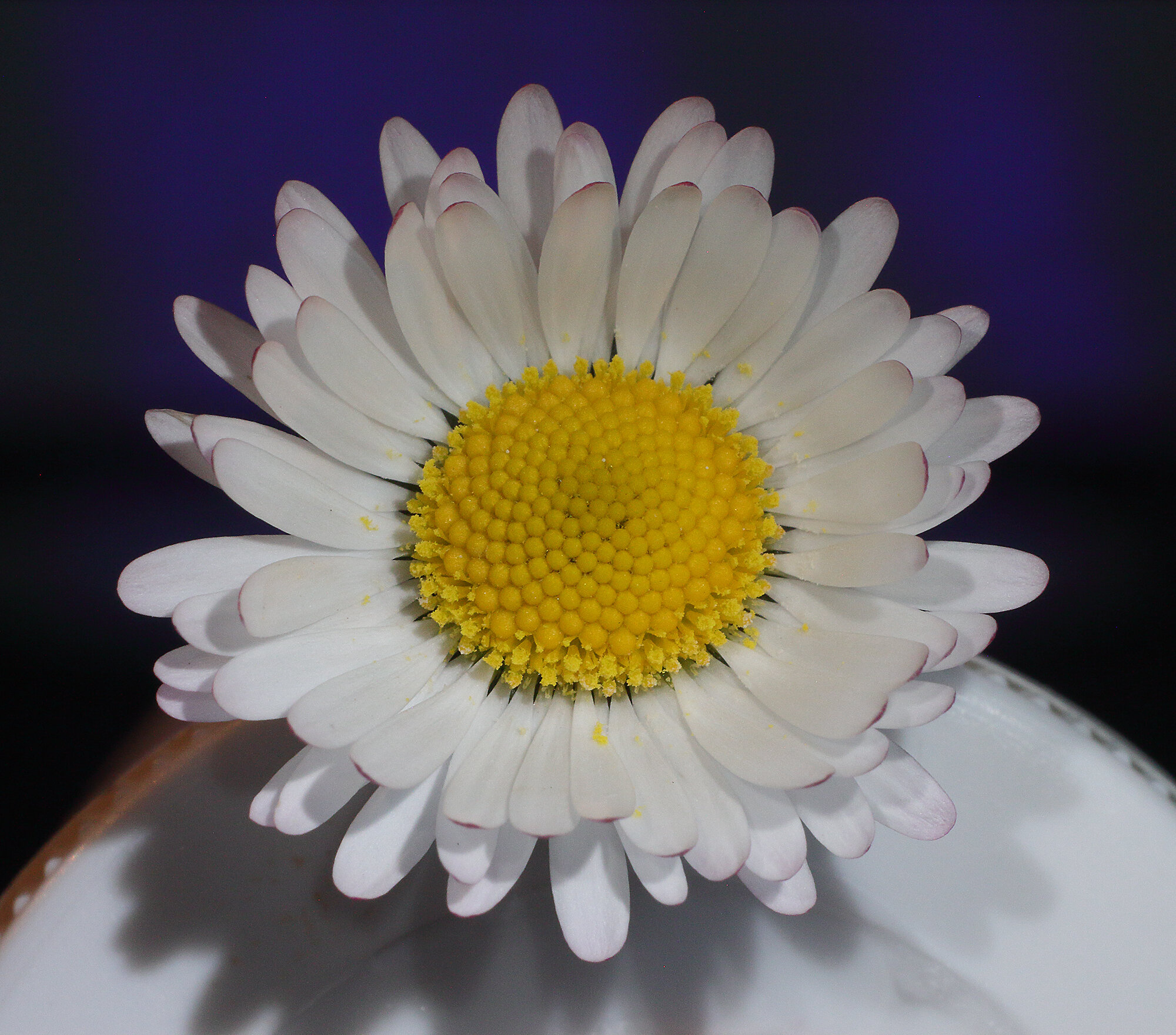

Une marguerite avec seulement la bague allonge de 31 mm et en ayant fermé le dia au max pour la profondeur de champ. L'image est pas stackée :
Pour 100 euros pile poil (pas fait exprès :) ) avec l'objectif à 65 euros, les tubes allonge à 28 euros et la bague d'adaptation m42 vers ef à 7 euros , je ne suis pas mécontent.
et je me suis acheté ça aussi : https://www.amazon.fr/dp/B01NADH7AQ  bien pratique et pas trop cher. Ca fait bien le job comme on dit dans les avis.
Amicalement,
FRanck
Modifié par fdudu

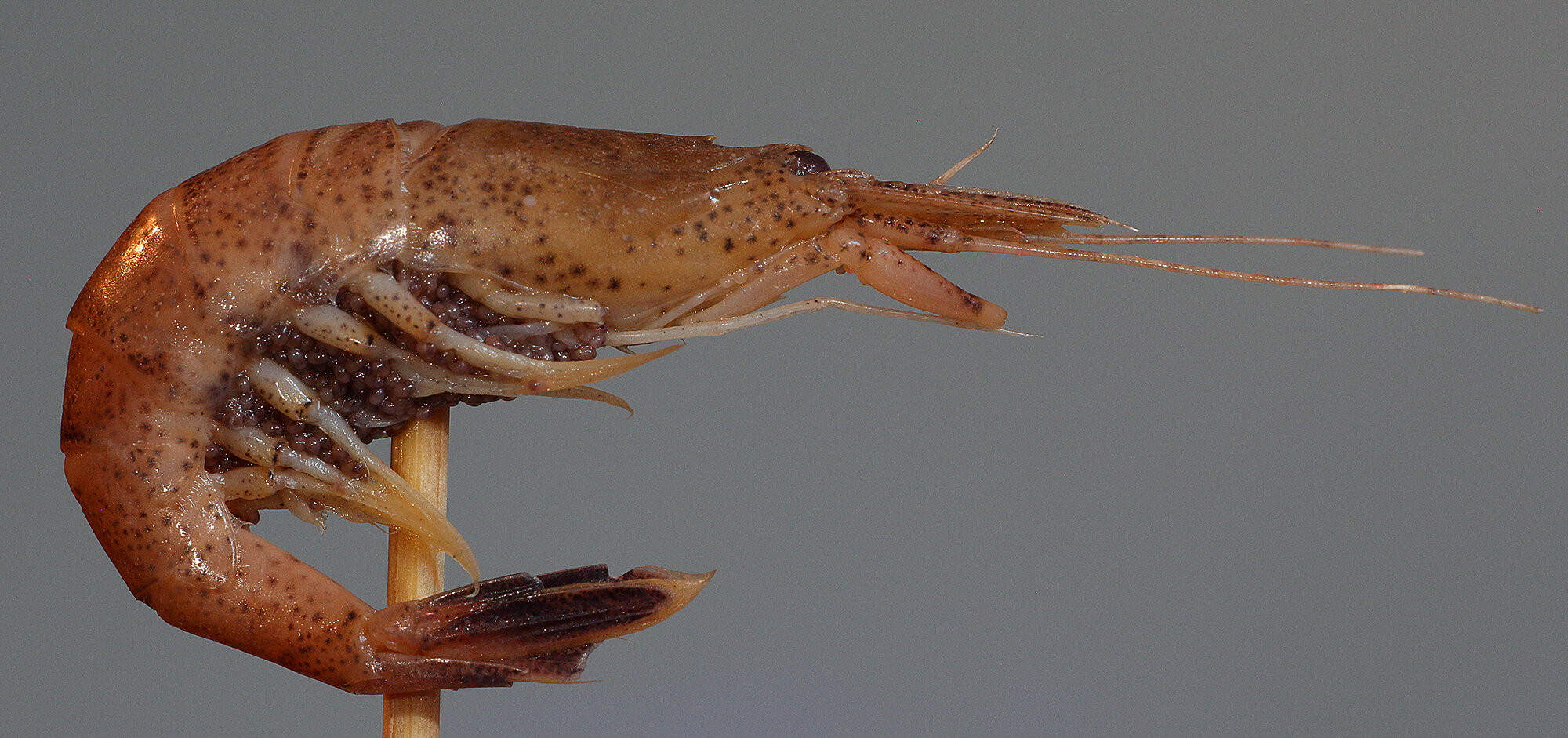

Bonsoir les amis,
Belles photos bien nettes Vakoran 👍

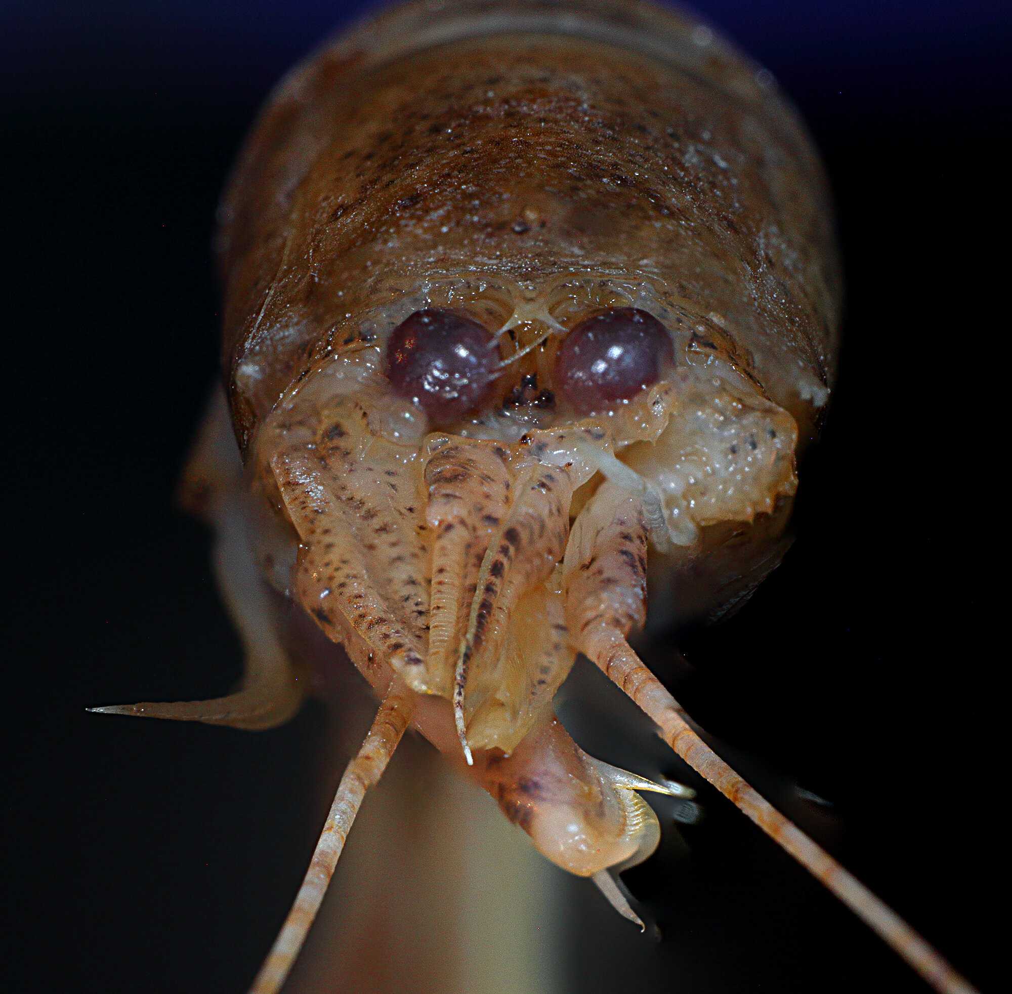

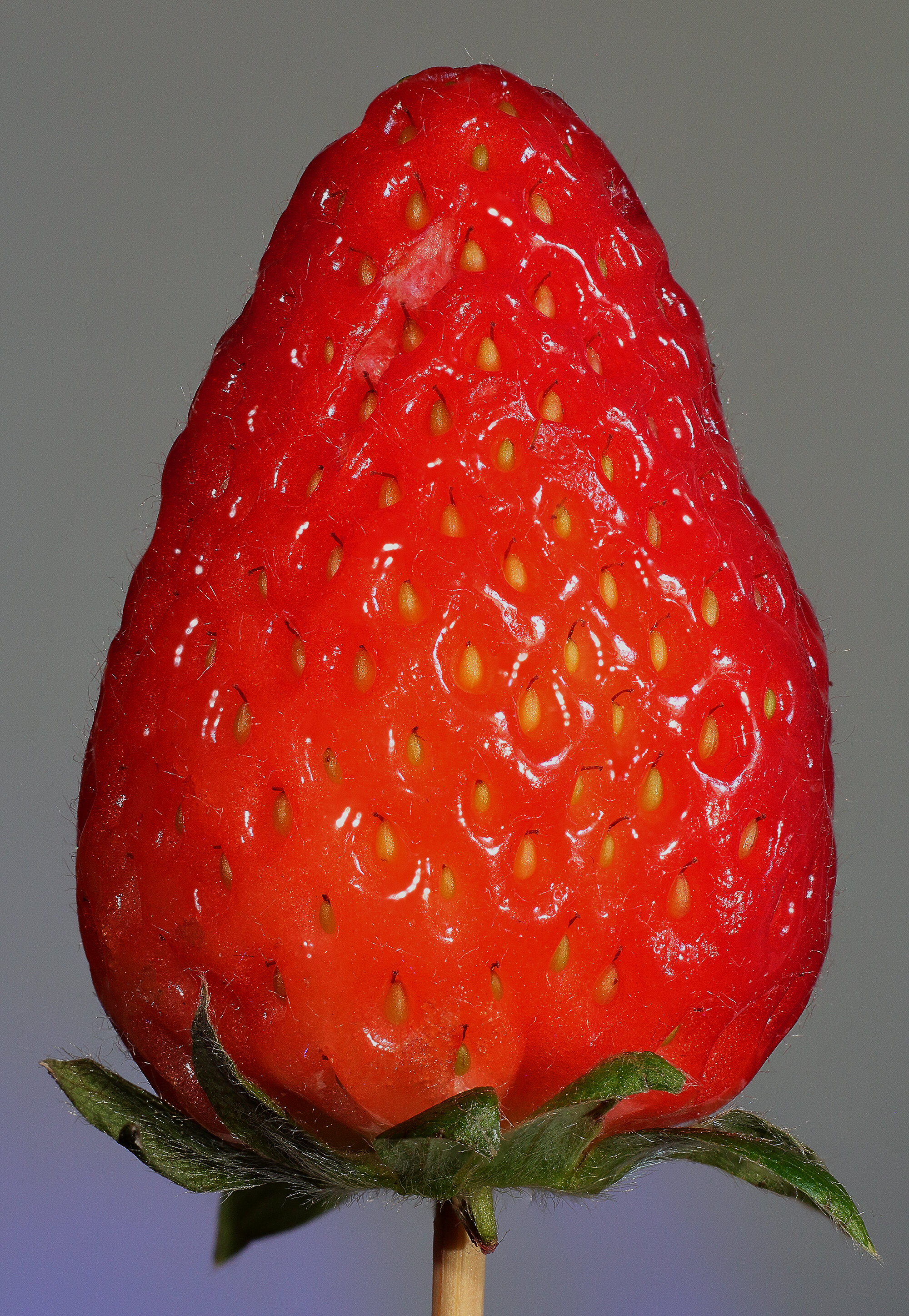

Toujours avec les tubes allonge et l'objectif d'occase, voici une fraise et une crevette grise :
Avec le tube allonge de 21 mm seulement :
Avec tous les tubes allonges (13, 21 et 31 mm et l'image est stakée avec hélas quelques artéfacts - je vais tester d'autre logiciels pour voir . . . ) :
Amitiés,
FRanck
Modifié par fdudu

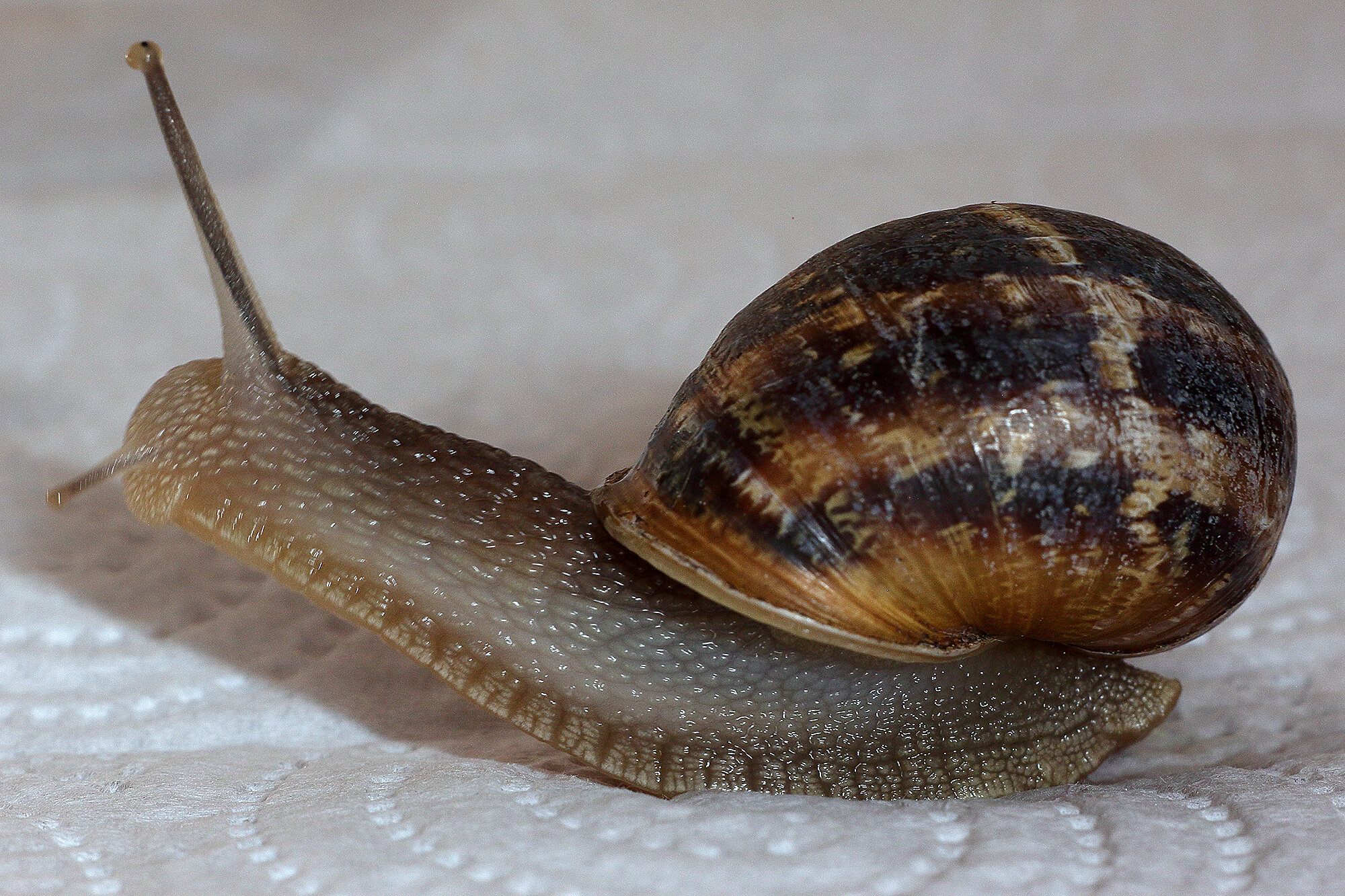

J'espère que vous aller tous bien. Je vous présente Coco l'escargot :
Fait avec une bague allonge de 13 mm et l'objectif Helios 44-2.
Pas de staking puisque évidement l'escargot bouge raison pour laquelle le premier plan de la coquille est moins net et c'est tout de même moins facile à prendre en photo quand ça bouge même si l'escargot bouge il est vrai doucement. A peine je faisais un réglage qu'il avait bougé ou rentré un œil et avait avancé de quelques millimètres.

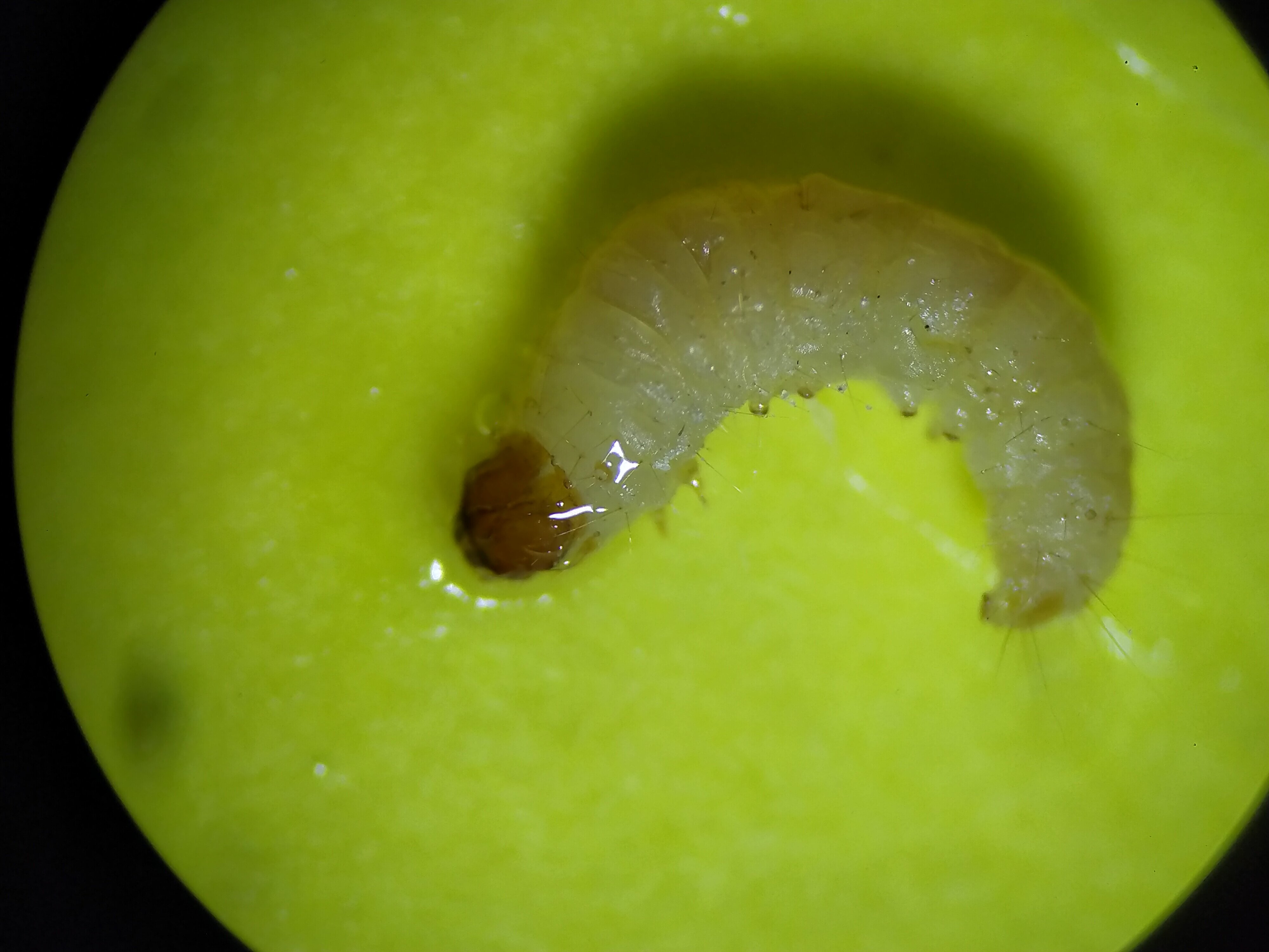

Très belles images Vakoren de ce petit ver dans le fruit .
Belles photos avec ton appareil Fdudu j'adore surtout la fraise et la face de la crevette en image stackée avec pleins de détails , l'escargot aussi, car il est   un sujet difficile à prendre en photo surtout quand il bouge .
Bonjour les amis,
Il y a 15 heures, charles43 a dit :
Merci Charles :)
Il y a 5 heures, Vakoran a dit :
Ce regard de crevette de face, c'est quelque chose ! 😅
Oui, elle disait : non! non! me mangez pas!

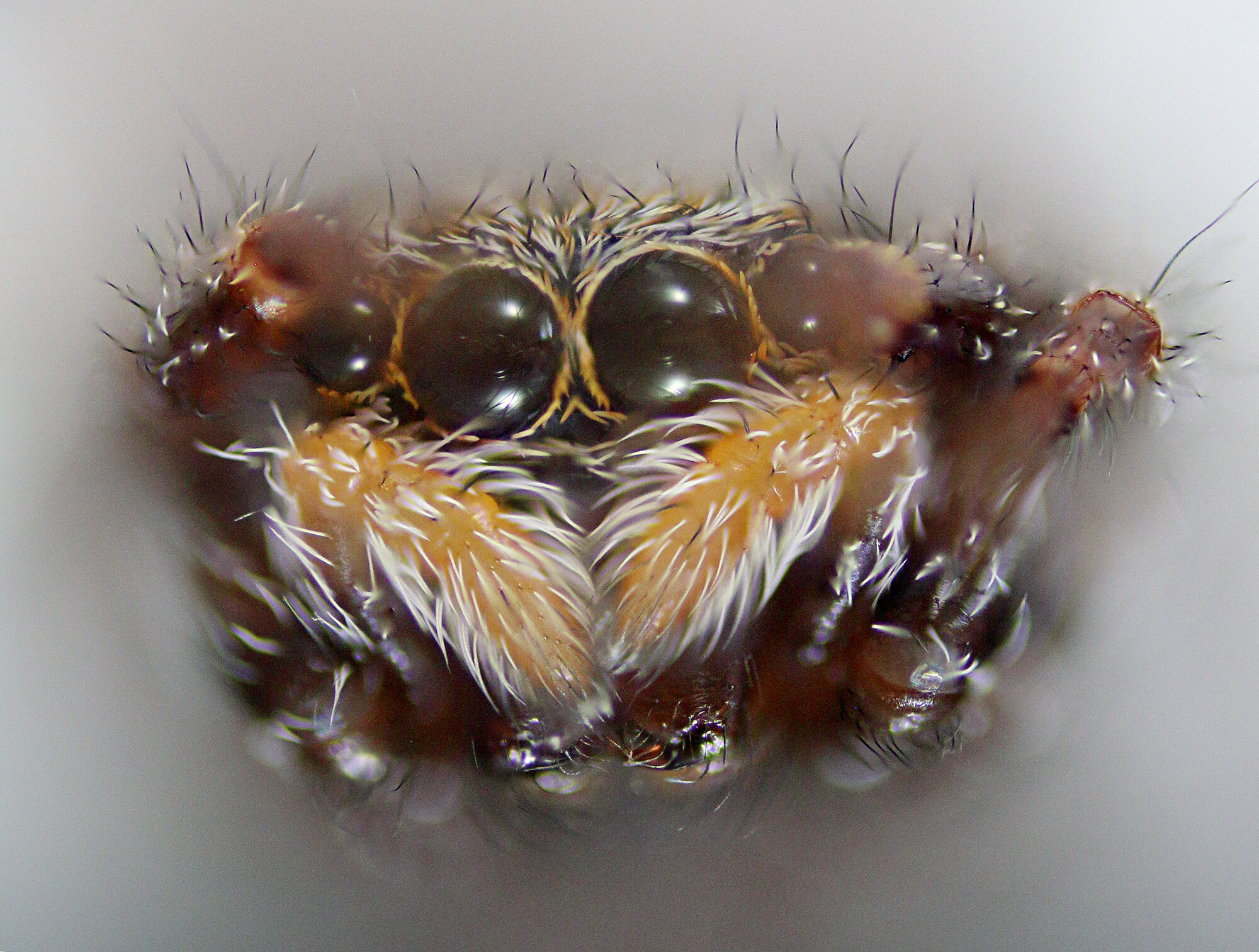

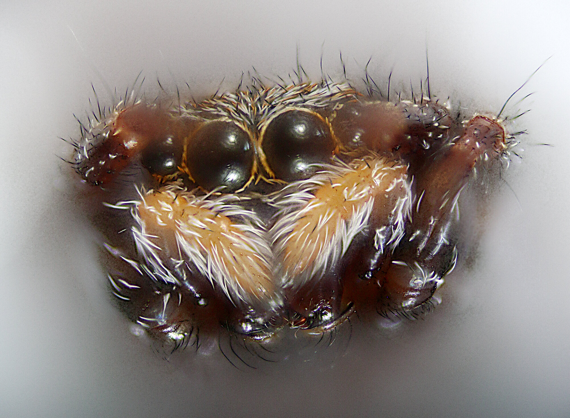

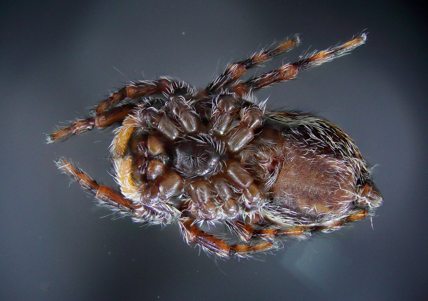

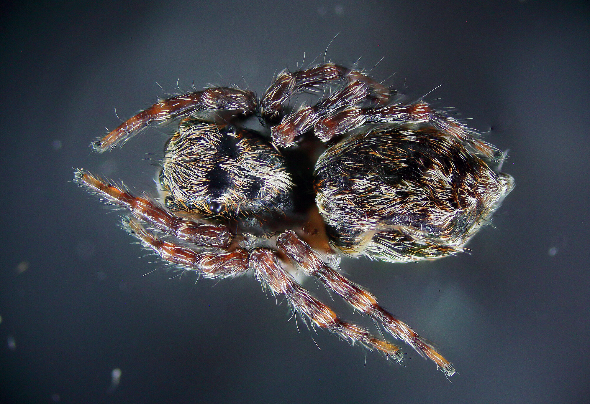

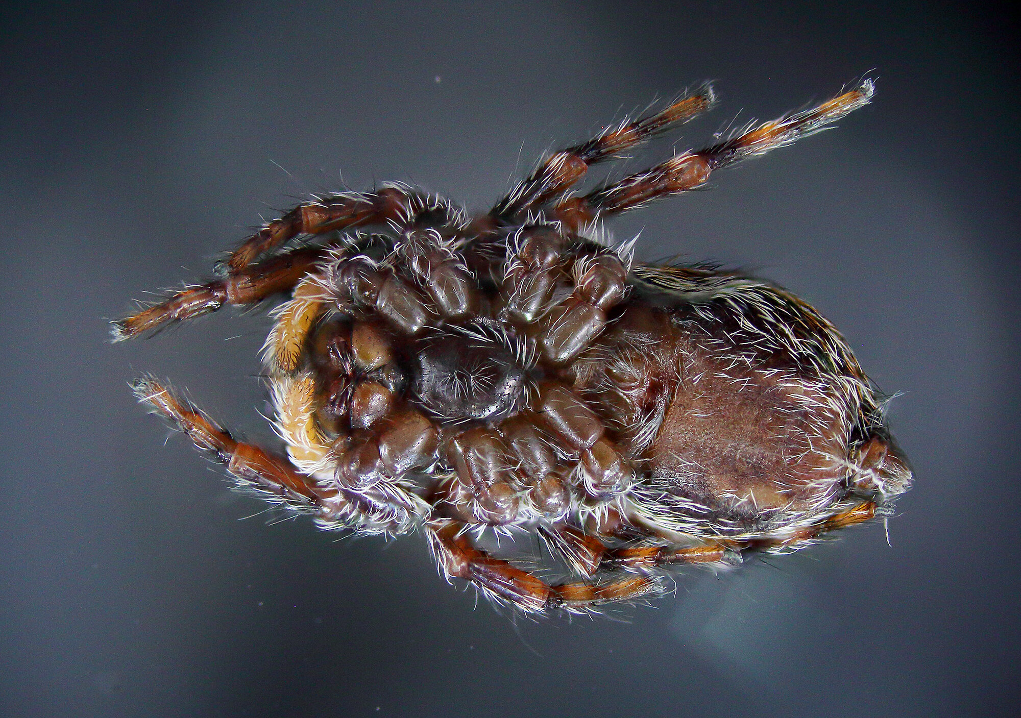

Je vous présente René l'araignée :
Vu de dessus prise au microscope avec l'objectif 4x :
Vu de dessous prise au microscope avec l'objectif 4x :
De face prise au microscope avec l'objectif 10x :
Il y a quelques artéfacts sur celle-ci :(
Amitiés,
FRanck
Modifié par fdudu
  • Merci / Quelle qualité! 4
Bonjour les amis ,
Superbe ton araignée Fdudu à l'objectif 4 X ,spacer.png même s'il y a quelques artefacts le résultat avec l'objectif 10 X est remarquable et impressionnant .

Je suis en train de tester le logiciel Picolay : http://www.picolay.de/ et je trouve que ce n'est pas mal du tout. Beaucoup d'outils que je n'ai pas encore bien compris, des fonctions pour voir si les prises à différents point focales sont cohérentes et plein d'autres trucs . . . et le logiciel est codé sur 64 bits, avec une version toute récente et de plus complètement gratuit👍.
Voici un premier essai avec la tête d'araignée de mon post précédent. Le résultat avec Picolay n'est pas extraordinaire mais le logiciel Picolay m'a permis de voir que mes prises de vues n'étaient pas tout à fait cohérentes et puis j'avoue que je ne maitrise pas encore le logiciel Picolay :
Version stackée avec Photoshop CS6 :
Version stackée avec Picolay v2022-03-20 :
araignee_10x_stack_2000pixels_picolayWA.thumb.jpg.a502428298412156582cabd00e3d58aa.jpg
J'ai laissé les 2 photos en version HD (2000x1500 pixels) pour bien montrer les artéfacts du certainement aux prises non cohérentes je pense, que ça soit dans Photoshop ou dans Picolay.

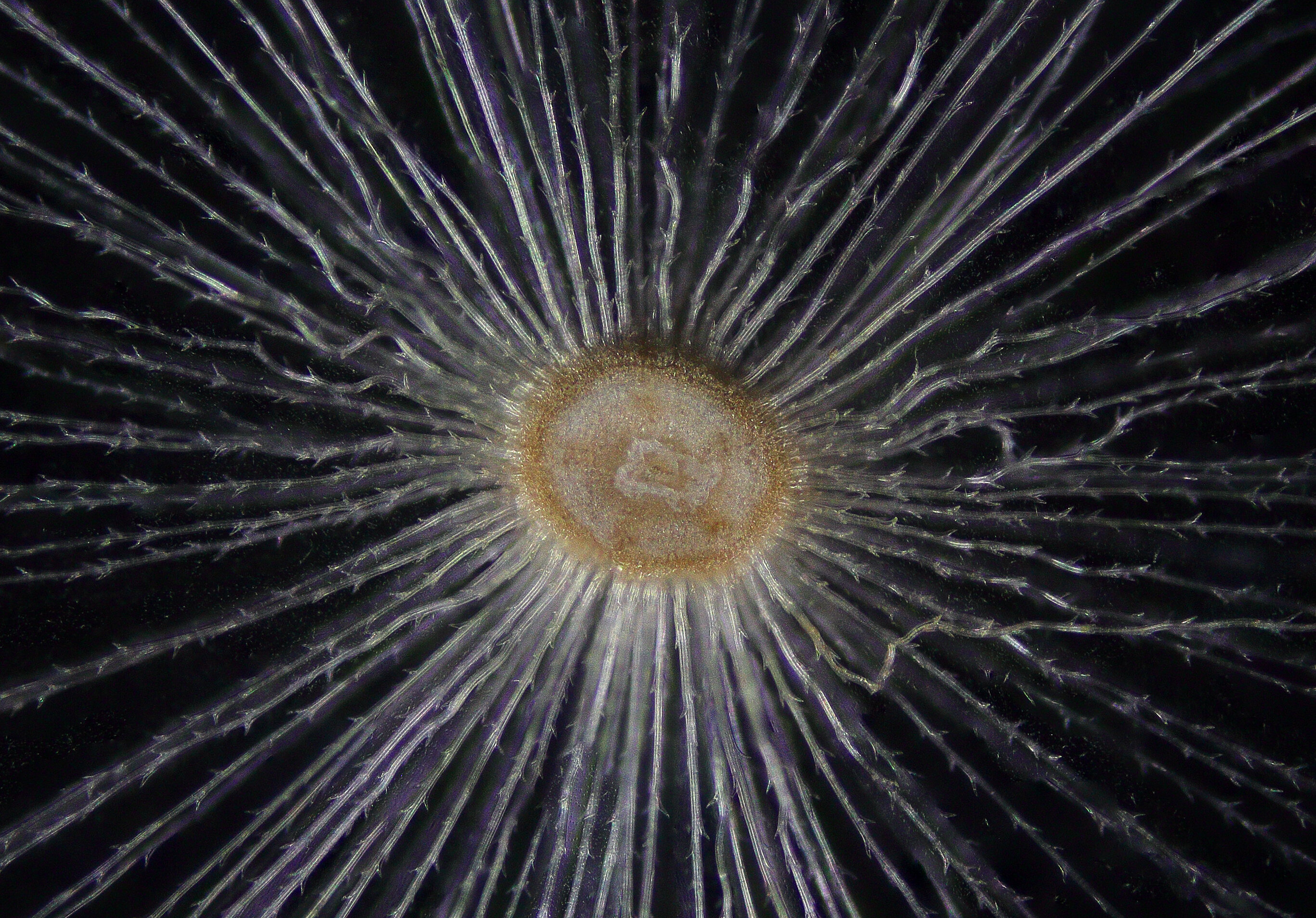

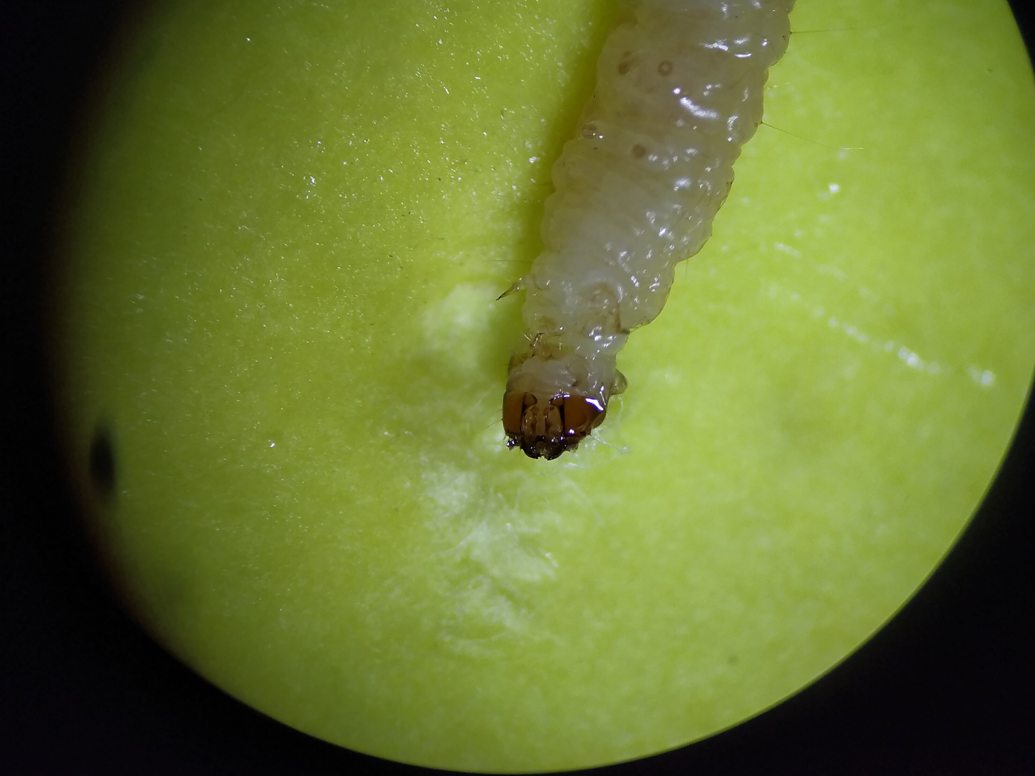

Voici la version 2 du puceron abîmé ,le fond noir est du à l'extinction avec deux filtres polarisants sur la LED inférieur avec une lumière verticale au dessus et latérale .
Avec mon microscope il est impossible d'utilisé un filtre au dessus de l' échantillon si on veut l'éclairer avec la LED d'en haut  je n'ai pas de place dans la tourelle  comme dans le tiens Fdudu .
Le puceron n'est pas biréfringent  le système employé le rend lumineux,spacer.png l'objectif est de 4 X

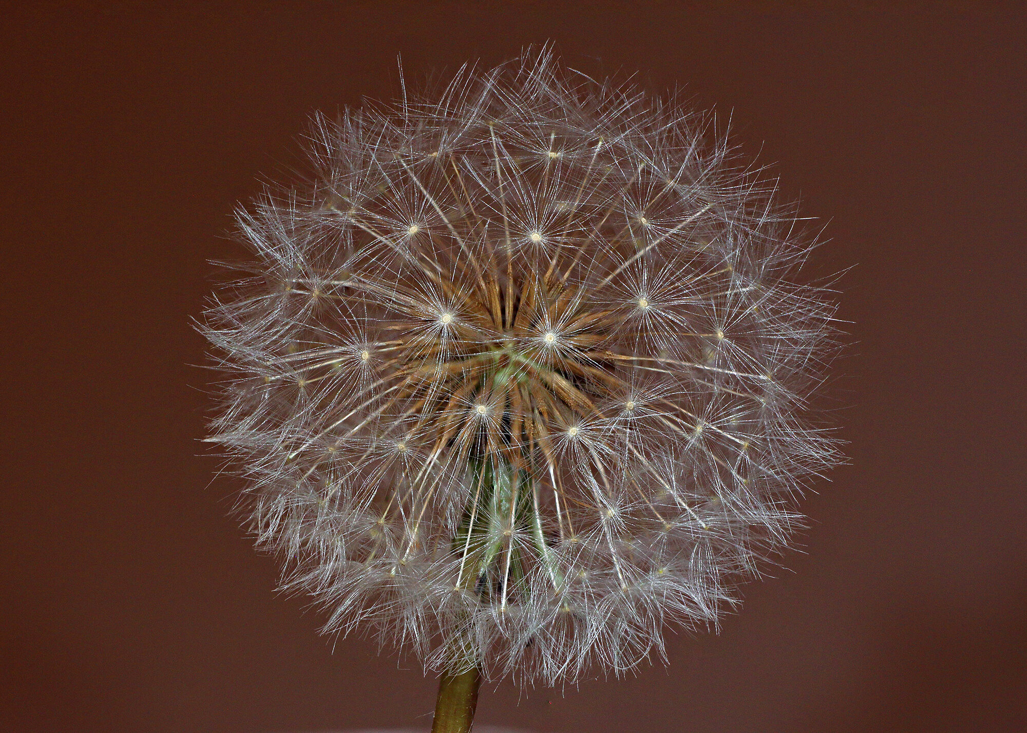

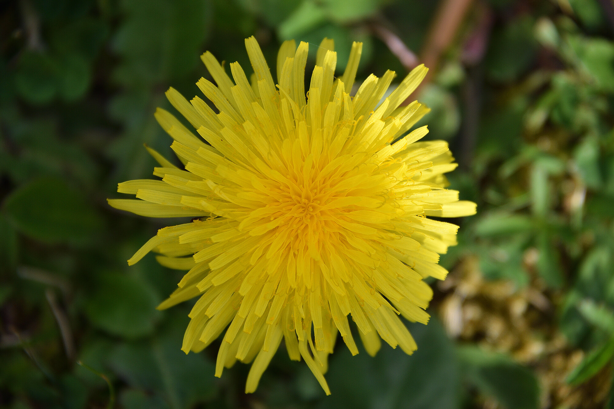

Voici une fleur de pissenlit (y en a plein le jardin). Fait en macro avec une bague allonge de 13 mm et l'objectif Helios 44-2 :
Stacké à partir de 16 images dans Photoshop CS6 - Je n'ai pas réussi avec le logiciel de focus stacking Picolay mais je n'ai pas dit mon dernier mot :)

Bonjour les amis ,
Très belle photo Fdudu , les  programmes de stacking semblent avoir leurs spécificités .

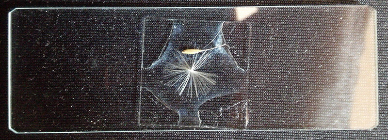

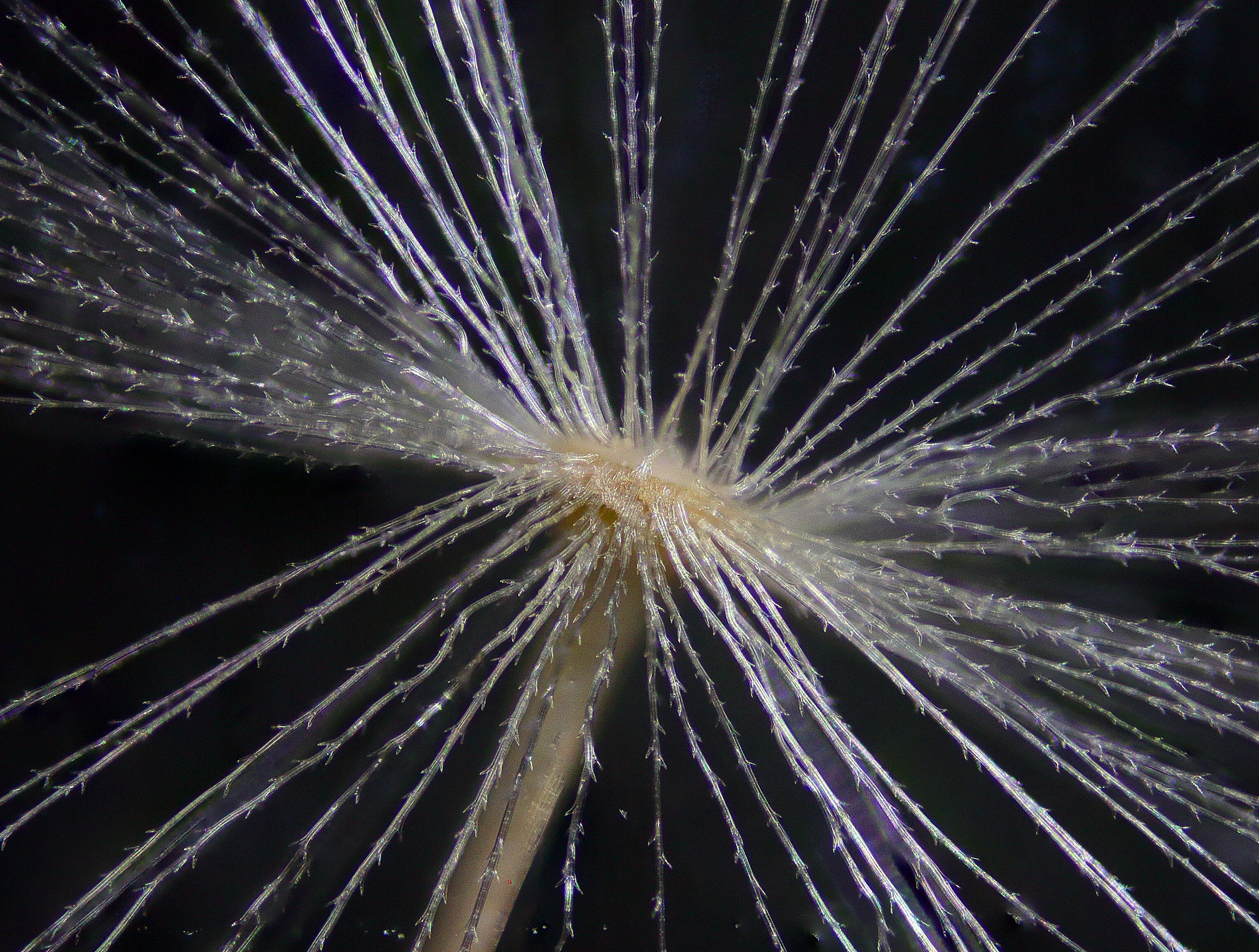

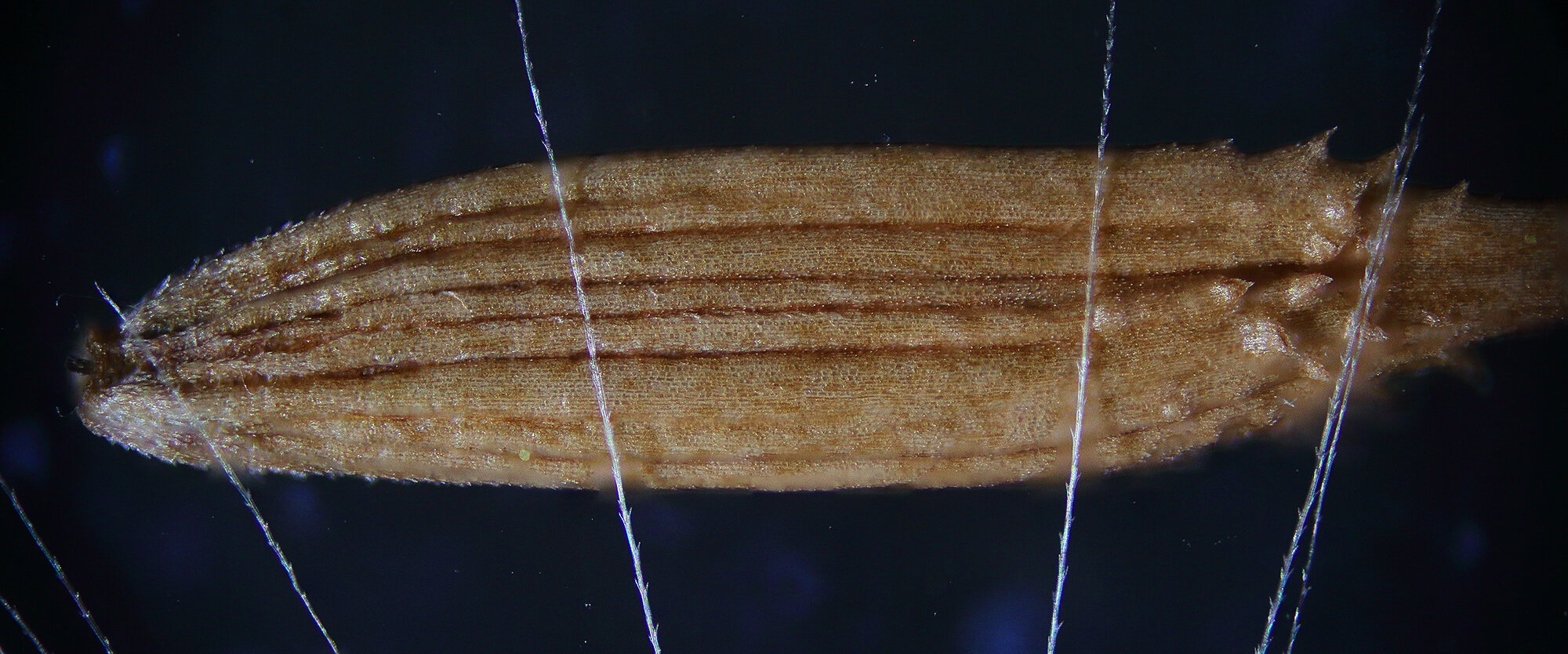

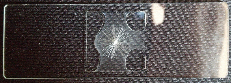

Puisque je suis dans le pissenlit, voici une graine non plus en macro mais au microscope :
Les lames :
LAME_01.jpg.4d3423b8ef86a07da544f92205c2e7b4.jpg   LAME_02.jpg.8f38bdc94ec8620dbe488739c39bfc12.jpg
Je me suis bien embêter avec l'aigrette . Elle s'envolait au moindre filet d'air et en posant le couvre lame, elle si collait (certainement à cause du statisme).
La graine au 10x :
L'aigrette vue de coté au 10x :
_haut_fleur_pissenlit_stacke_10x_WA_cote.thumb.jpg.1ce3e1c27e8b9f076cf90e235b515836.jpg
L'aigrette vue de face au 10x :
_haut_fleur_pissenlit_stacke_10x_WA_face.thumb.jpg.b064d5ff605d9dfb985c5b4b3bdb3aaa.jpg
L'aigrette vue de face au 10x avec montage avec Barlow x3 (c'est le grand grand max au niveau finesse de l'image je trouve) :
_haut_fleur_pissenlit_nostacke_10x_WA_face_barlow.thumb.jpg.d0bdb232b8d4e86a0c94f312555c9a57.jpg

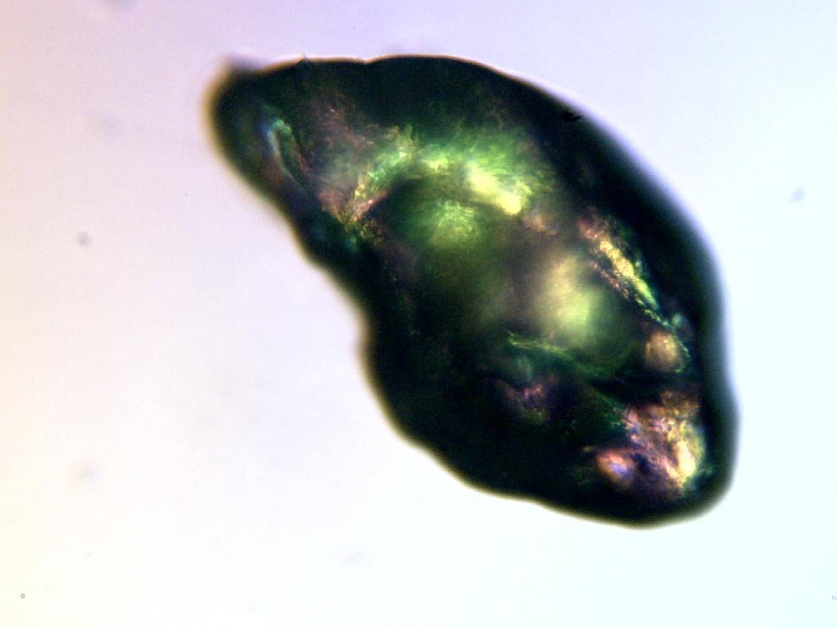

Bonsoir les amis
Chouette la graine et le parachute (aigrette ) Fdudu 🙂

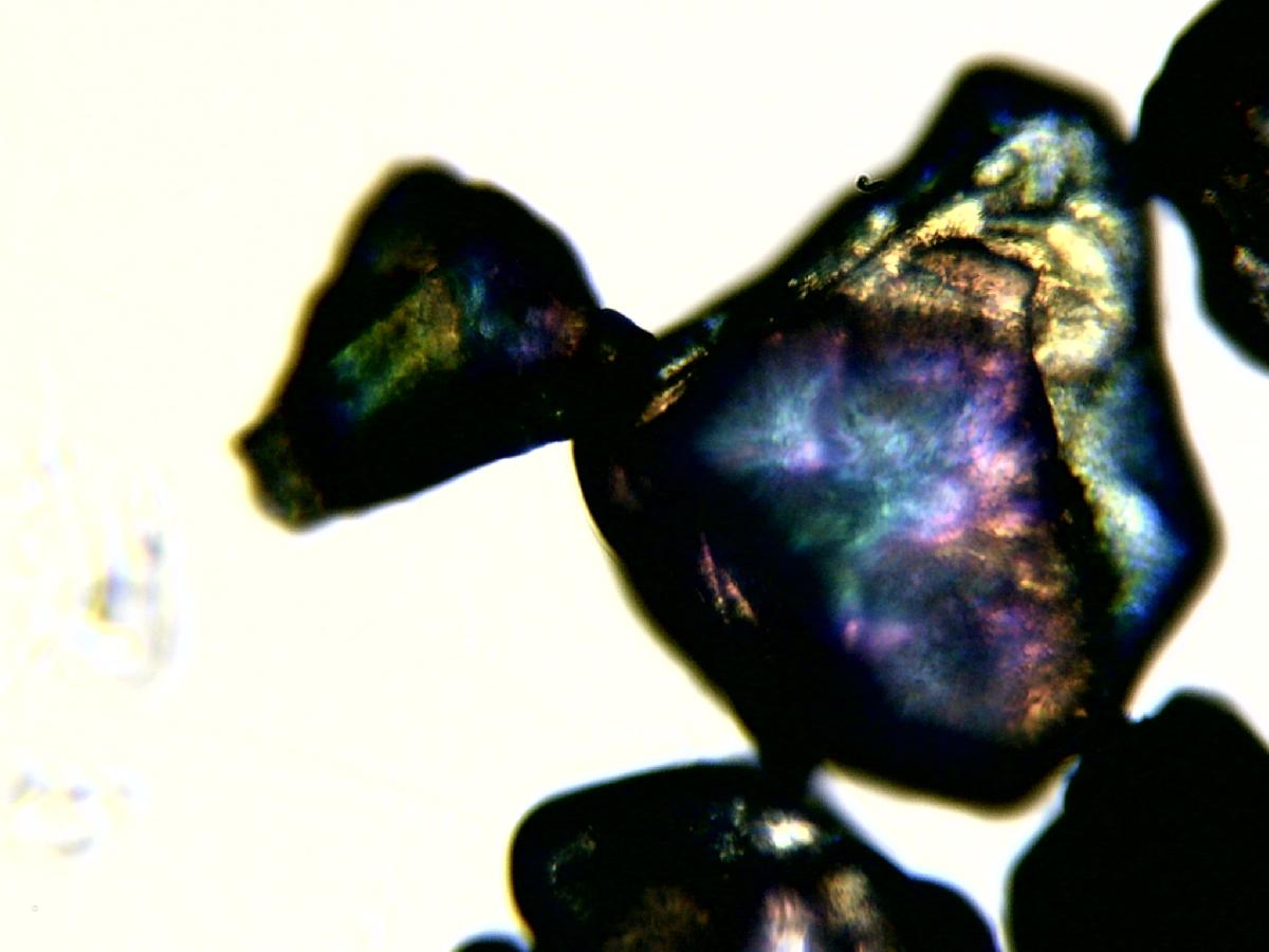

J'ai fais quelques essais sur de grains de sables sans stacking c'est pas évident j'en ai retenu deux , celui que je poste c'est uniquement pour la couleur
que donne la lumière légèrement polarisée qui est jolie et la forme du grain   , pour la netteté c'est autre chose  j'ai essayé de trouver un compromis .
Modifié par charles43

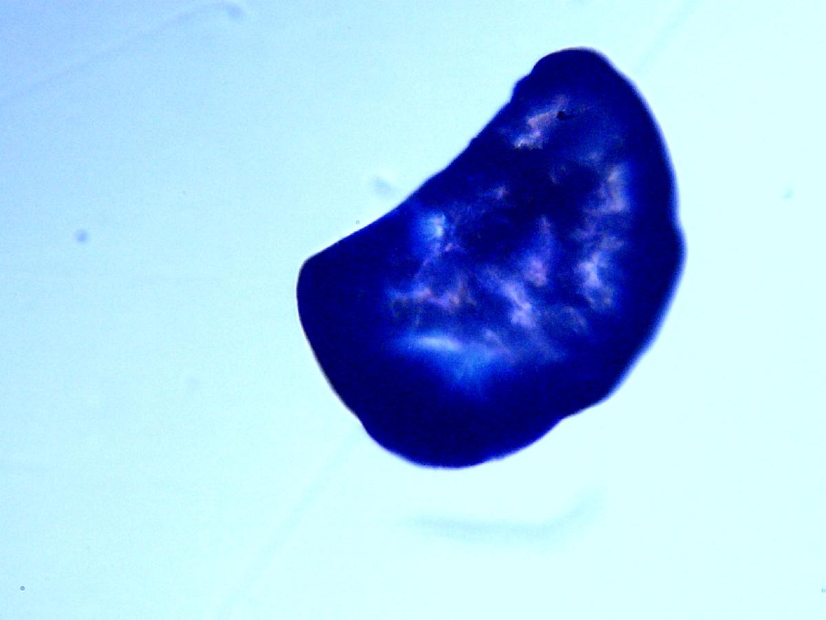

J'espère que vous allez bien ,  le sable le long de la mer montre quelque fois de jolies couleurs en lumière polarisée .
Pour obtenir ces couleurs l'extinction partiel donne de bons résultats et des teintes étonnantes .
L'échantillon  que je présente donne une couleur bleutée il n'y a pas de stacking .
L'objectif est de 10 X

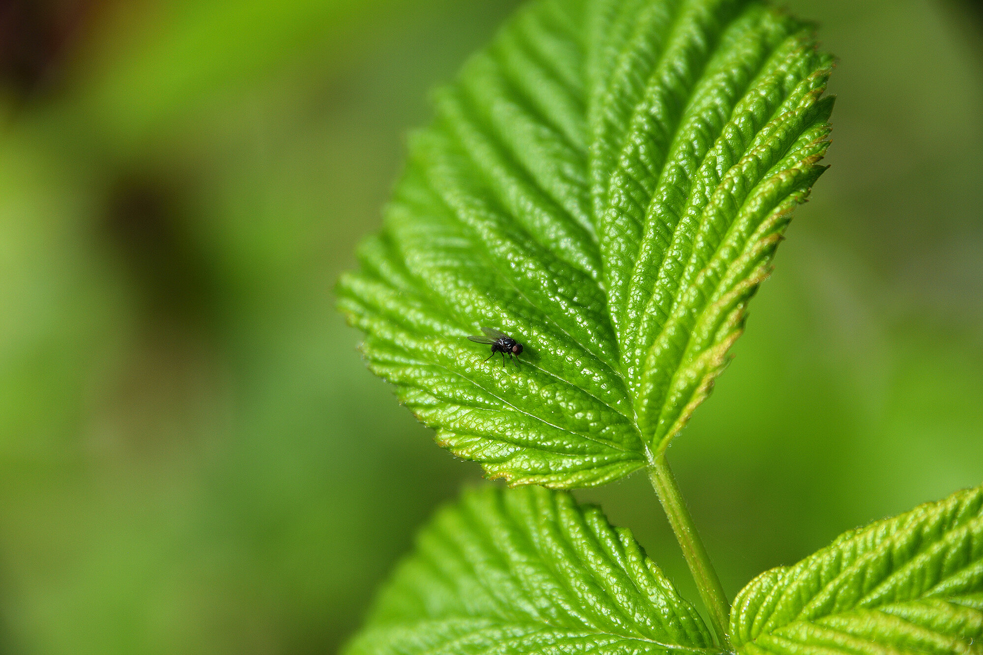

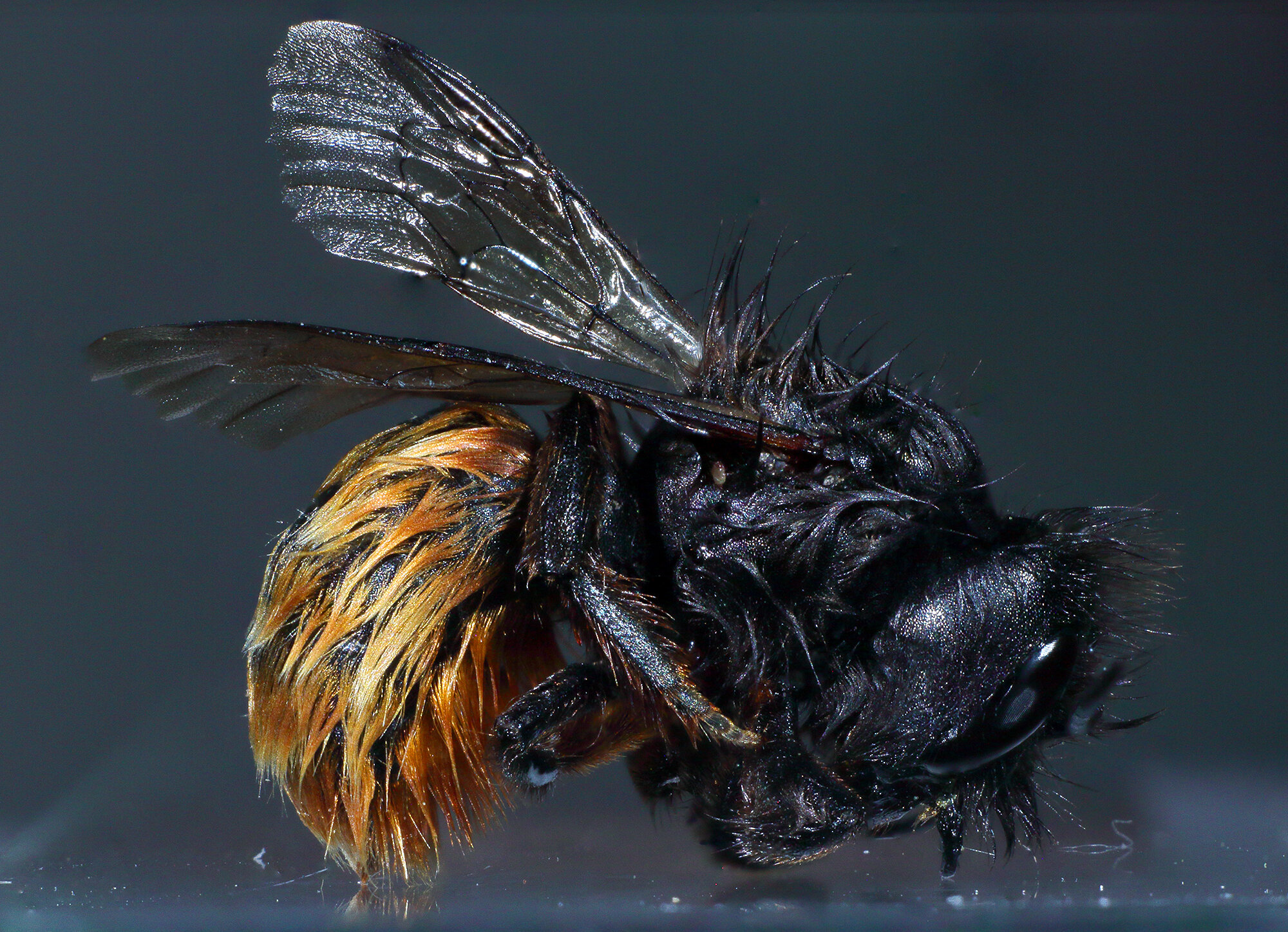

Voici ce qui d'après moi serait un bourdon vu le bruit qu'il a fait en rentrant dans le bureau mais je ne suis absolument pas sûr. J'ai cherché sur internet, ça y ressemble sauf le dos du spécimen que j'ai macro photographié qui est tout doré :
Condition de prise de vue (cliquer sur l'image pour l'agrandir) :
Par contre, je pense que je vais voir pour acquérir un objectif macro, un vrai. J'en ai assez de photographier des insectes morts. Je préférerais les photographier vivants et dans leur milieu naturel. Même pour les autres types de sujet, je trouve que cela fera plus "artistique" :)
Le système d'objectif Helios 44-2 avec les bagues allonges est bien mais c'est tout en manuel et ça va pas être facile en situation  je pense.

Bonjour les amis ,
J'espère que vous allez bien , belle photo Fdudu de cet insecte que je ne connaît pas, ton appareil photo donne bien pour le macro, je pense que ce serai bien de tenter les ailes en lumière polarisée si tu as conservé la bestiole
avec ton microscope cela devrai être top .

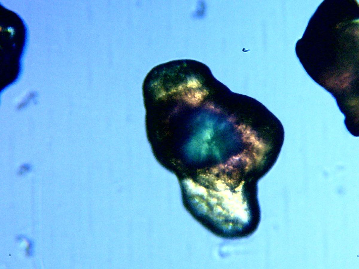

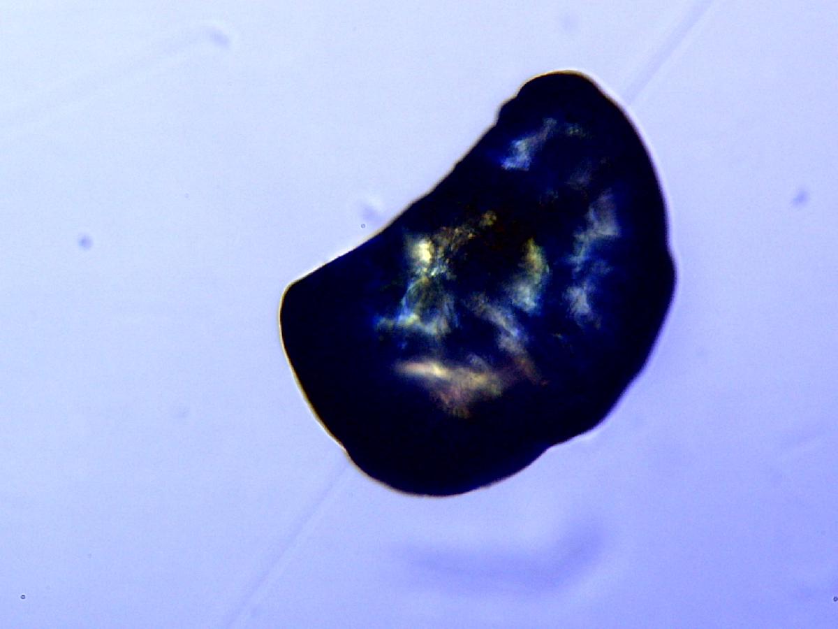

Je reposte un grain de sable qui aurait mérité un stacking si je le poste c'est pour son intérêt géologique .
Ce grain semble être un assemblage de trois éléments la partie bleu à l'avant semble l'attester
Je n'oublie pas Pyrene  pour ses conseils concernant les micros minéraux j'ai fait quelque essais infructueux mais je tenterai encore ,cet échantillon pourrai l'intéresser je pense qu'il  connaît assez bien la géologie et pourrait donner des renseignements sur ces grains composites
Objectif 10X lumière polarisée (sable du littoral)

@fdudu : extraordinaire, ce bourdon ! Quel niveau de détail !
Merci :) Vakoran

Je n'ai pas eu le temps de prendre les images du bourdon mort sur ma terrasse , comme j'avais de l'avance avec la visualisation des grains de sables
du littoral ,en voici un qui a les mêmes caractéristiques que celui de mon post précédent .
Néanmoins si l'on fait attention, dans la partie central de couleur bleutée apparaît ce qui ressemble à un renard et le visage et le bras d'un enfant
c'est un peu comme des visions que l'on a dans les nuages, l'ensemble a la forme d'un canard un peu kitch ......

Je les ais prises à 300 de focale, tout auto et en mode rafale car à main levée, il y avait du déchet. On va dire que sur 10 photos, 2 étaient acceptablement nettes :fleur_pissenlit.thumb.jpg.3540f3946de4743b1dd59061f8242ff8.jpg
(f6.3 - 1/640 secondes - 200 iso)
(f6.3 - 1/500 secondes - 200 iso)
Amicalement,
FRanck
