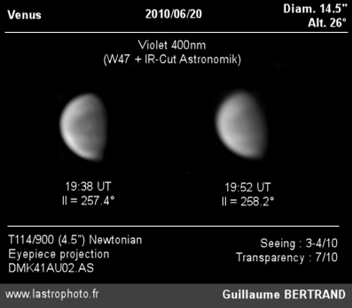

Salut à tous,
Enfin un petit moment pour me remettre à l'astro ! Hier soir j'ai donc ressorti le 114/900 qui n'avait pas vu les étoiles depuis un an et demi. Ce fut l'occasion d'effectuer un bon nettoyage puis de procéder à la vérification et ajustement de la collimation. J'ai pointé Vénus et tenté d'imager dans l'IR puis le Violet avec la DMK41AU02.AS. La turbulence était bien présente avec tout de même quelques passages moins agités par moment. Je n'ai pas réussi à tirer quoique ce soit d'intéressant de mes images dans l'IR à cause d'un artefact de bord envahissant dès le moindre traitement par ondelettes. Les images dans le violet s'en sortent un peu mieux. Quelques détails de la haute atmosphère de Vénus sont visibles.

génial, excellent résultat, pas mieux pour ma part au 200, je me casse le nez a chaque fois dessus.
bien joué Guillaume !!!
Oui, beau résultat, moi aussi je me suis cassé le nez dessus :)

Salut:)
Toujours au top avec ton 114, avec en plus 1 an 1/2 sans pratique.... la classe quoi;)
Bravo pour cette Vénus qui présente de jolies formations!
Superbe résultat avec un 114!
Très encourageant pour les possesseurs de petits diamètres:).

Siegfried : Pour le w47 (filtre violet) en visuel c'est beaucoup moins flagrant qu'en photo ou on cumule plus de 4000 images mais ça marche quand même. Certain astram amateur font des dessins de Vénus avec des détails de l'atmosphère à l'aide de ce filtre (les détails sont corroborés par des images uv). Personnellement j'ai eu l'impression de voir des détails une seul fois c'était en 2008 avec mon Dobson 200.

Ha oui, celle de 19H38 est tip top, si j'avais su j'aurai gardé mon 114 qui a fini à la casse il y a 10 ans déjà ! fou.gif Mais lui était déjà très patiné par le temps...
Encore chapeau !
