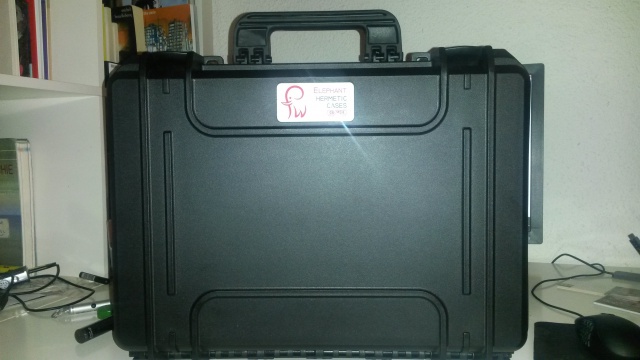

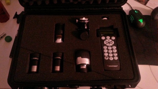

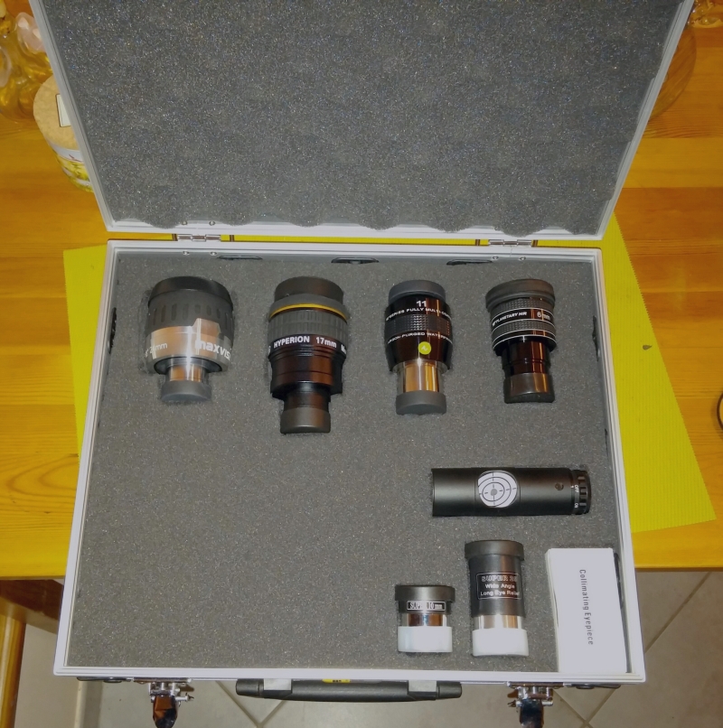

Voici ma mallette fini, il reste de la place pour 2 oculaires supplémentaire ^^
L'ES 11mm 82° est retourné dans sa boite et ne reviendra dans la mallette que le 14 mars, jour de mon annif :) , heureusement qu'il y a la pleine lune !

Jolie mallette qui ne demande qu'à être remplie ! ;)
Mais déjà tu disposes d'un bon étagement de focales variées en marque. :)
@Seal550 : sobre et efficace.
Je remarque la fréquente présence du Meade/Maxvision 24mm 68° dans les mallettes ! ;)

Je vais l'essayer ce soir même si la lune est la.

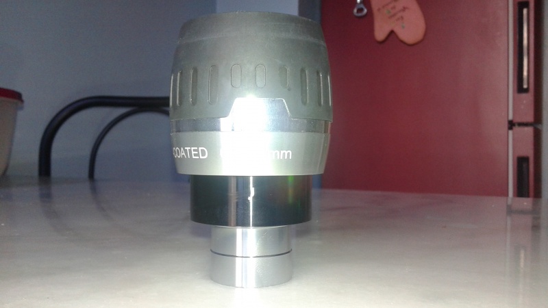

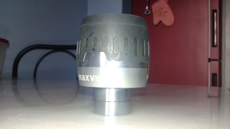

D'ailleurs la bonette rotative réglable, ça marche comment car moi le caoutchouc ne tourne pas...
Modifié par Turbo-poulet09
Sur ton retour ; )
Ce n'est pas le caoutchouc qui tourne, il faut tenir l'oculaire par le coulant d'une main et par le corps de l'autre, puis tourner le coulant dans le sens inverse des aiguilles d'une montre.
Mais attention de ne pas dévisser l'oculaire ! Quand c'est bien le corps qui se dévisse, la partie noire intérieure du corps apparaît :
EDIT : attention aussi à la graisse qui est sur cette partie noire, avec les doigts on peut en mettre sur les lentilles, certains à cause de cela enlèvent carrément cette graisse.
À noter que par grand froid ça se fige à cause de la graisse, il vaut donc mieux le laisser réglé dans ta position favorite une fois pour toutes, à mon avis...

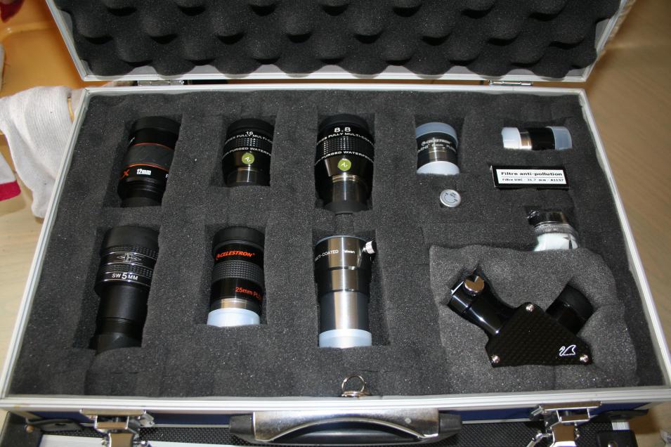

J'ai vu pas mal de photos sur ce post et je voudrais savoir ou vous trouvez les différentes mousses pour mettre dans la mallette?
La mousse a découper pour mettre les oculaires et divers accessoires et la mousse avec une forme "alvéolaire" pour la partie supérieure de la mallette.

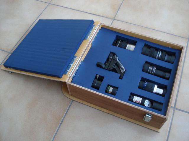

bonjour a tous ; voici ma modeste contribution qui ne demande qu'a s’étoffer (quand les finances seront la :p )5aa5837f5c5a7_malette011.jpg.d395dd84e9ecd1668a54c53dcd6d39a8.jpg
Modifié par siléo
Moi j'ai tout trouvé en mousse traditionnelle dans un magasin de literie qui dispose d'une usine à découpe attenante, à partir d'une chute ils découpent l'épaisseur et la taille à la demande.
Attention, surtout pour l'épaisseur supérieure destinée à être découpée au couteau électrique pour recevoir les oculaires, prendre de la mousse haute densité.
