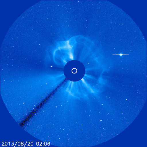

Les images de SOHO montrent une superbe CME "full halo" mais qui se dirige malheureusement vers l'arrière du soleil. Cette CME pourrait provenir de l'ancienne tache 1809, selon SolarHam
Dommage qu'elle ne soit pas pour nous, celle-là...
ouè elle était belle celle la... dommage. Mais bon y a encore moyen de se rattraper avec une nouvelle CME visible sur stereo et soho C2 , ca vient d'un long filament qui s'est détaché dans la partie sud , malheureusement le plus gros devrais passer au sud , on verra sur C3 si y a un halo ou pas.

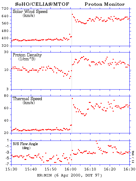

Si je me fie à cette liste http://umtof.umd.edu/pm/FIGS.HTML ça me montre quelques orages que j'ai vu avec des vents autour de 500-700km/sec. Ça prend une bonne densité et surtout un BZ négatif et là tout peut arriver ;)
Voici un graphique du 6 avril 2000 .... Cette aurore à été vue en France !
Il faut garder espoir ;)
