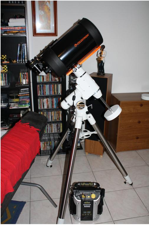

Ca y est :wub:
J'ai récupéré ma petite commande, à savoir :
- monture : Sky-Watcher HEQ5 GOTO
- tube : Schmidt Cassegrain Celestron C8-S XLT
- oculaire Baader Hyperion 13mm
- oculaire TMB planetary série II 9 mm
- Barlow x3 Televue
- un réducteur de focale Meade 6.3
- un adaptateur T Celestron
- une bague T2
Il ne reste plus qu'au ciel à se dégager la semaine prochaine pour en profiter. :cool:

La HEQ5 est tout de même plus transportable et avec un C8, ça reste confortable en charge.
Pour le nagler 13, il fait quand même plus du double de l'hyperion.
Le renvoi coudé sera surement la première amélioration de mon C8 mais je vais quand même utiliser un peu cette configuration avant de l'améliorer.
Il reste plus qu'à avoir un ciel clément pour le sortir. :(
