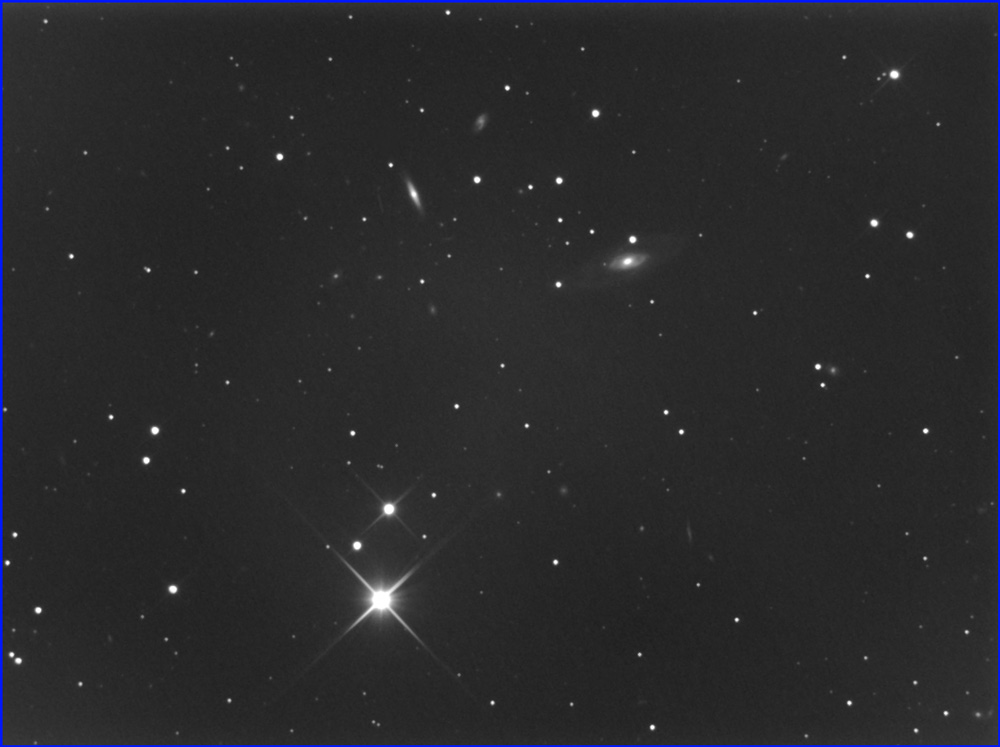

L'astro-photo en milieu pollué, non que je sois embêté par la moindre lueur (la seule lumière dans mon ciel c'est moi :D), mais la lune gibbeuse...:cry:
bon, on va pas se laisser arrêter pour si peu:D
40*2mn à l'Atik 16HR sur 200/1000
arp333_web.jpg?psid=1
beaucoup de trucs au fond
arp333_neg_web.jpg?psid=1
bon, je la referai sans lune, les zétoiles seront plus fines
c'était surtout pour essayer sans roue à filtres, pour savoir si cela m'étranglait le photon: la réponse est oui
si quelqu'un sait quelle est la meilleure distance capteur/filtre...:?:
Bonsoir Gérard çà parait plus fin mais j'aime bien la couleur de plus tu dois gagner en stabilité
Salut Gérard
Ici visage pâle du Grand Nord : mouai, faut refaire ça dans de bonnes conditions. Et puis t'as vu ce gradient ?
Mais bon, t'es en manque, ça se voit, ça ne te va pas de monter 2 jours sur Paris.
Bon, sinon on voit le principal et le principal c'est l'essentiel.
Salut Gerard,
Par les temps qui courent chaque parcelle de ciel clair est bonne a prendre
Et tu l'as prise !! Ah le micro climat du SW !! Bon je pense que l'image est a refaire dans de meilleures conditions
Car tu as du gradient mais tout y est et le fond de ciel est très riche
Bravo
Amicalement
Guillaume ;)
ah oui ....tu te seras quand même arrêté euh 5 jours .....
belle prise malgré la grosse qui redevient bien gênante ....
pour ta roue à filtre , j'aurais tendance à dire le plus proche possible du cpateur ....sur la DSI la tirette est presque collée au capteur , et si tu regardes le site de O&V sur les cameras QSI j'ai l'impression que là encore les filtres ne sont pas loin du capteur ....allez de l'ordre de 1/2 cm voir cm comme distance capteur <-> filtre ....
bon attends peut être d'autres avis avant de tout démonter ...

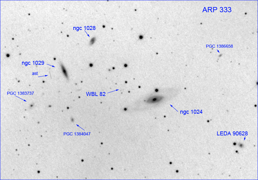

"ast" = astéroïde , mais n'ayant pu faire de mise à jour de la base de donnée, il y a pas pal d'incertitude pour l'identification
il se déplace comme point sur chaque brute, magnitude ~20
Un bon resultat malgre la lune mais pourquoi pas passer aux objets Ha quand elle est la?
Petit coup de Baader 7Nm...
Olly
élo
le but de la soirée était de voir la différence de luminosité sans roue à filtres
le résultat est que la roue placée à 2mm de l'Atik mange beaucoup de lumière en périphérie
je vais essayer d'abord de remettre le primaire à sa place pour voir

j'ai pas pu identifier ton astéroïde avec Guide 8 qui pourtant est assez performant pour ça! comme tu l'écris, sa magnitude doit être assez proche de 20!!
En tous cas tu n'as pas perdu de temps pour t'y coller! ici c'est pourri de pourri!!!
Alain.

Gérard,tu peux préciser la date et heure de cette prise,stp.
Jean-Pierre
Salut JP
c'était le 16/11
la première et la dernière

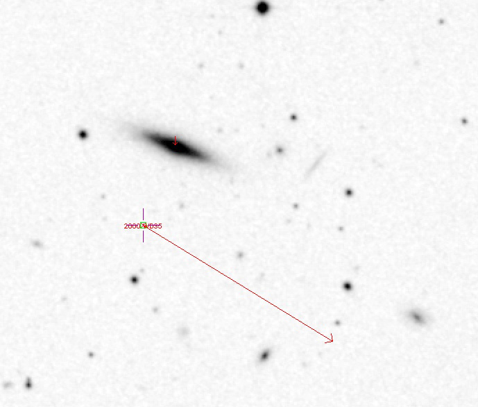

Re Gérard,
Dans cette zone,il y avait une vingtaine d'astéro jusqu'à la mag 21,mais j'ai rentré peut-être une position
erronée:RA:02h39m30.03s et dec:10°47'01.5".
Peux-tu confirmer ou infirmer cette position?
Jean-Pierre

et bien en cherchant les coordonnées avec Aladin pour te répondre, j'ai utilisé la base "skybot" et il me l'a affiché de suite
il s'agit de "2000 WD35" de mag 13.5

Ok,
Il était sur la liste aussi,mag 17,3 (v)
MPChecker/CMTChecker/NEOChecker/NEOCMTChecker
Here are the results of your search(es) in the requested field(s):
The following objects, brighter than V = 20.0, were found in the 30.0-arcminute region around R.A. = 02 39 30, Decl. = +10 47 01 (J2000.0) on 2010 11 16.88 UT:
Object designation R.A. Decl. V Offsets Motion/hr Orbit Further observations?
h m s ° ' " R.A. Decl. R.A. Decl. Comment (Elong/Decl/V at date 1)
(39118) 2000 WD35 02 39 40.7 +10 47 04 17.3 2.6E 0.0N 26- 16- 11o None needed at this time.
(27245) 1999 VJ149 02 40 10.0 +10 45 01 19.5 9.8E 2.0S 34- 8- 11o None needed at this time.
(29720) 1999 AC20 02 38 46.4 +10 41 32 18.7 10.7W 5.5S 30- 7- 11o None needed at this time.
(165619) 2001 FA107 02 38 59.7 +10 56 29 18.4 7.5W 9.5N 35- 5- 7o None needed at this time.
(148465) 2001 AG52 02 39 03.9 +10 34 53 19.0 6.4W 12.1S 34- 3+ 8o None needed at this time.
(89990) 2002 TP54 02 39 15.9 +10 27 15 19.3 3.5W 19.8S 31- 9- 10o None needed at this time.
(248099) 2004 RO87 02 40 07.3 +10 27 45 19.6 9.2E 19.3S 26- 14- 6o None needed at this time.
2010 PX34 02 38 00.5 +10 47 21 19.4 22.0W 0.3N 34- 24- 2d Leave for survey recovery.
(19192) 1992 DY5 02 40 29.8 +11 04 02 17.4 14.7E 17.0N 29- 6- 13o None needed at this time.
(181167) 2005 SF31 02 40 19.3 +11 06 54 19.3 12.1E 19.9N 28- 14- 6o None needed at this time.
(38094) 1999 JM9 02 37 51.7 +10 45 35 18.9 24.1W 1.4S 34- 16- 10o None needed at this time.
(60343) 2000 AY72 02 40 13.4 +10 25 10 19.6 10.7E 21.8S 34- 10- 9o None needed at this time.
2006 QZ3 02 41 10.9 +10 51 22 19.8 24.8E 4.4N 33- 8- 6o Very desirable between 2010 Dec. 11-2011 Jan. 10. (138.8,+10.2,20.6)
(251290) 2006 WF148 02 37 41.5 +10 47 11 17.9 26.7W 0.2N 22- 17- 5o None needed at this time.
(142430) 2002 SA44 02 37 34.3 +10 43 20 19.2 28.4W 3.7S 32- 8- 10o None needed at this time.
2005 GO203 02 37 34.1 +10 52 45 19.9 28.5W 5.7N 33- 9- 6o Very desirable between 2010 Dec. 11-2011 Jan. 10. (138.0,+10.2,20.6)
(149065) 2002 CV68 02 41 29.0 +10 49 56 19.9 29.2E 2.9N 29- 6- 10o None needed at this time.
