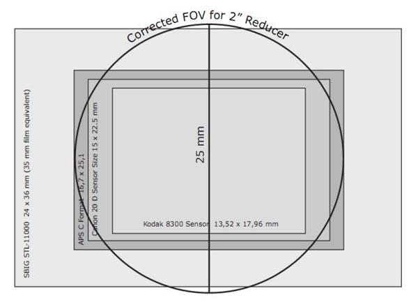

Cà parait intéressant comme çà.
Cependant il est adapté aux capteur en dessous du format APS-C c'est un peu dommage.
Si vous prenez un bon tube de C11 d'occase ( y en a plein en ce moment) avec un fastar on doit arrivé à un prix similaire pour un F/D encore plus bas, un champ comparable.
Je trouve que çà se démarque pas suffisamment de ce qui est proposé avec le fastar.
Le même instrument avec un champ corrigé de 50 mm aurait été autrement plus intéressant.

Oui mais dans ce cas là, le cerce image n'est plus de 88, mais de 44.
  IIIIIKK a dit :
Certes, mais le cercle image suffira pour un ccd de format genre 24x36 ;)

Wolfi Ransburg va tester avec DSLR et CCD KAF8300 pour verifier si sa marche.
Je vais publiciter les resultats ici.
Chris
Très bonne idée, le 8300 semble être le capteur idéal pour cette taille d'image.
En plus avec Wolfi comme testeur on est sur d'avoir une bonne analyse...
En tout cas c'est une solution innovante intéressante....à suivre
Intéréssant.Ce reducteur corecteur normallement prevue pour les ASA a F/D 3.8 fonctionne sur les F/D 5 .Sa c'est une bonne nouvelle ( bon ok le prix est pas assez haut ) .
