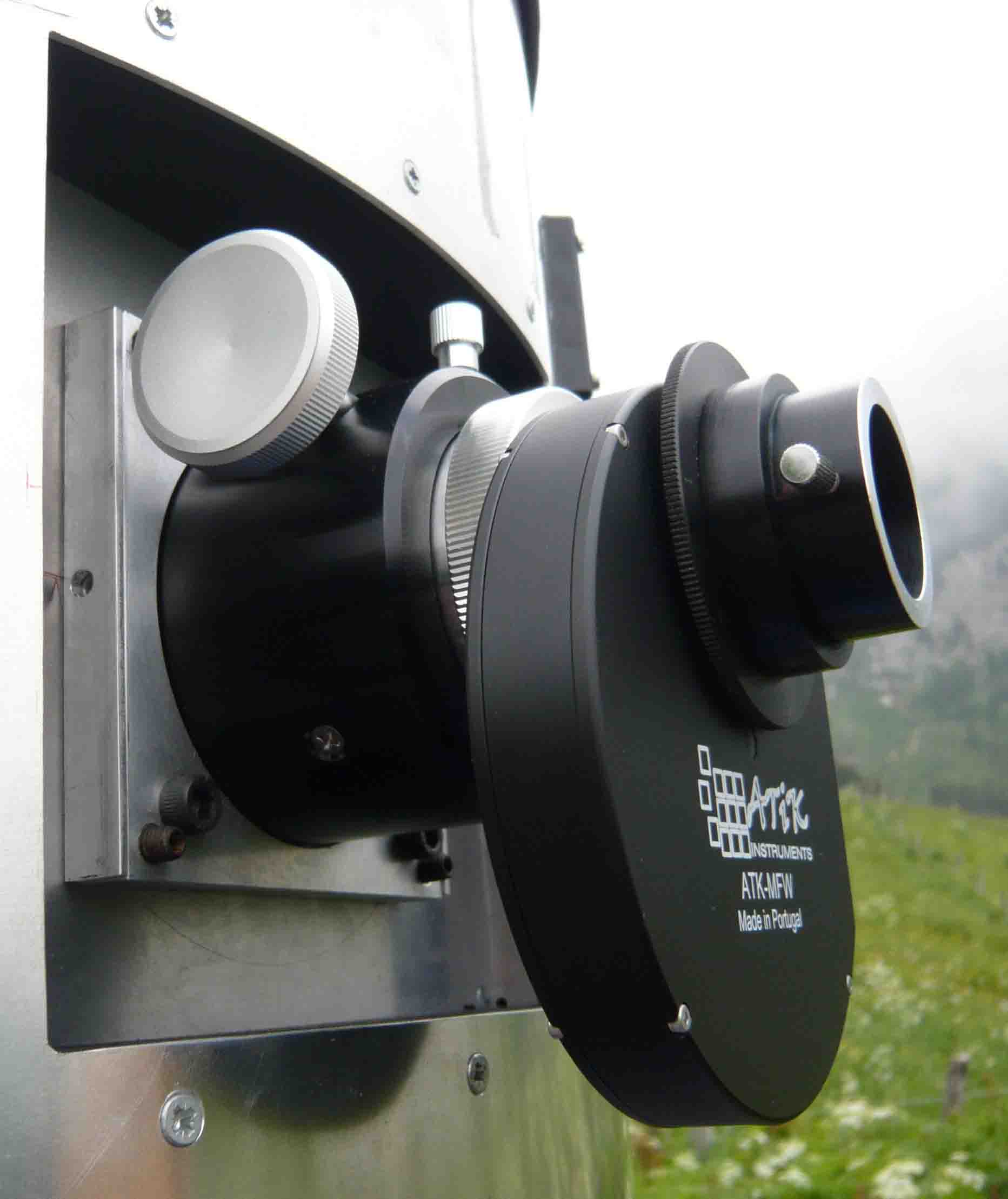

Les deux!:D sur un passe-filtre, le pb est réglé...
Bip²
L'option passe-filtre sur de nombreux newtons est très difficile à mettre en oeuvre. Il y a bien quelques "bricolages" (à commencer par les fixations de l'araignée du secondaire), et les solutions du commerce sont très chères.

Achète plutôt ça: (Ma roue à filtre est montée en permanence)
