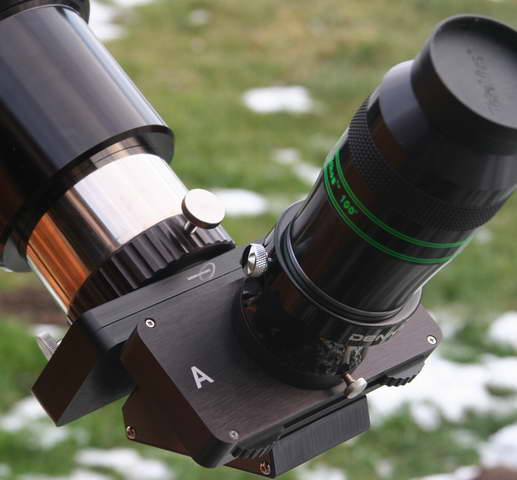

0,75 - 1x - 1,3x - 1,6x - 1,85x - 2,2x - 2,3x
tous est dans le titre... gain de poids... et plusieurs focals avec les barlow X2 et X1,6...:b:

Pour faire court, c'est un renvoi coudé qui dispose de tiroirs qui contiennent des verres que l'on pousse dans le trajet optique. Il suffit de faire glisser une (ou deux) languettes...
Par exemple avec un seul oculaire de 13mm, on a instantanément accès aux focales suivantes:
17,3mm - 13mm - 10mm - 8,1mm - 7mm - 5,9mm - 5,7mm.
Bien sur sans rien démonter ni s'encombrer les poches. :cool:
Voir ici:
Denkmeier 2" Power x Switch Diagonal #R2

Je confirme, le Power Switch c'est vraiment génial :p et quand on passe à deux yeux en bino, ça évite de doubler les paires d'oculaires (sinon le banquier va faire une syncope). Bon, je ne l'utilise pas avec des Ethos, mais avec des panos je me régale :wub:

Le modèle que j'ai mis en photo en #3 est effectivement adapté aux instruments qui utilisent un renvoi coudé (Lunettes, schmidt Cassegrain). Il est plébiscité en général par les utilisateurs de têtes binoculaires, mais s'utilise également en monoculaire. Le nombre de grossissements accessibles ou la possibilité de réduire la focale varient en fonction du type d'instrument et de l'utilisation (mono ou bino).. Il faut passer un peu de temps au début à lire la notice pour bien assimiler toutes les combinaisons..

RC denk ... oui, j'ai eu aussi le modèle S1 (que j'avais couplé en plus avec un OCS denk universel)
Pas d'éthos testé, je n'en ai pas mais avec les naglers, ça oui (N12, N17, N22 ... j'adore les type4 et même N31)
http://astrosurf.com/titixonline/matos-denkmeier.htm + pages µ210
Faisant désormais plus que de la bino avec une denk avec 2 OCS et 2 PXS spécifiques, j'avais déjà assez de tirette et j'ai le S1 complet.
C'est assez génial comme système. Sur un SC ou un µ qui proposent une latitude de mise au point importante, c'est énorme les possibilités offertes.
Avantage non négligeable : 2 vis de serrage sur le 2" là où on ne trouve que 1 seule vis généralement.
La qualité optique des "tirettes" est très bonne, mais l'oculaire ainsi obtenu perd un chouilla tout de même. C'est faible mais se décèle et étant pointilleux.

J'avais posté sur ce forum il y a maintenant presque un an, un petit compte rendu sur ce renvoi coudé astucieux.. Mais c'est vrai qu'il semble être passé presque complètement inaperçu... :p
Je me suis bien sur posé des questions sur la qualité optiques des verres Denkmeier (Qui sont en réalité des optiques William Optics..)
Il y a donc vers la fin du post une série de photo comparatives, prises en alternant une Powermate, avec les optiques du renvoi coudé Denkmeier.
La différence de piqué constatée sur les images donne un léger avantage aux Powermates..
Cela dit, et d'un point de vue pratique, j'ai deux Powermates qui dorment dans leur boîte depuis que j'ai découvert ce renvoi coudé.. Sur le ciel nocturne, je n'ai jamais trouvé de différences suffisamment flagrantes pour me motiver à revenir à l'époque ou il fallait en permanence visser, dévisser, monter, démonter, retirer sans faire tomber, et jongler avec des bouchons de protection...
Le gain au niveau du confort est tel que cette petite différence de qualité passe largement au second plan.
Le test: 1 Renvoi Coudé, 4 Languettes, 7 Possibilités..

Je l'ai fait !! :D Enfin.. presque, j'ai pas de 21mm.
Avant d'avoir le renvoi coudé Denkmeier, j'utilisais un réducteur de focale 0,7x Antares en 2".
Vissé sur l'Ethos 13mm (avec une bague d'adaptation), il y a effectivement plus de champ, ainsi qu'un grossissement moindre. L'image reste précise sur pratiquement tout le champ. C'est une combinaison que j'ai beaucoup utilisé, et qui m'a évité l'achat d'un Ethos de 18,6mm. :b:
J'ai aussi tenté, :be: toujours avec l'Ethos 13, un petit réducteur de focale 0,5x bon marché en 31,75mm. (Celui ci)
Là, c'est la cata totaale.. Des zones noires apparaissent en bordure de champ.. L'image est floue et pâteuse sur pratiquement toute la surface du champ de vision.. Franchement voilée.. Inutilisable..
Vignettage mis à part, rien à voir avec la qualité optique de l'Antarès ou celle du réducteur de focale du R#2 Denkmeier.
Tous les coups ne sont pas permis. :-))

Ceci dit, c'est bête, mais dans les deux cas, il n'y a pas de position neutre x1. Donc, pour utiliser l'oculaire et son grossissement de base, il faut tout enlever et remettre l'oculaire. C'est quand même dommage...
Lesquels "deux" ?
:?: Le renvoi coudé Denkmeier dispose d'une position neutre, et fonctionne alors comme un renvoi coudé ordinaire. :cool:
