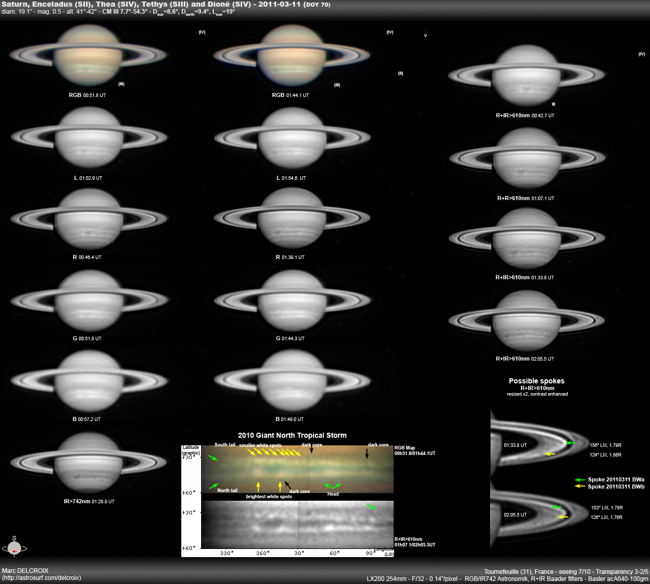

Après ma bonne session du 7 (cf. http://www.webastro.net/forum/showthread.php?t=75956 ), motivé par le mauvais temps qui arrivait les jours d'après, et les bonnes conditions de la nuit, j'ai malgré la fatigue ressorti tout le matériel entre 1h00 et 3h30 du matin. Dès la collimation, je savais qu'il se passait quelque chose, cela faisait bien longtemps que je n'avais pas vu une tâche d'Airy aussi stable ... le coup d'œil sur Saturne à l'oculaire confirme la tendance, malgré une forte humidité et un brouillard qui n'a cessé d'augmenter tout au long de la session ...
Bon du coup j'ai allongé la focale par rapport à la soirée du 7 (F/32 au lieu de F/28), les images sont donc plus grandes (gardez en mémoire que je ne travaille pas avec un 350mm, mais un 250 seulement) ...

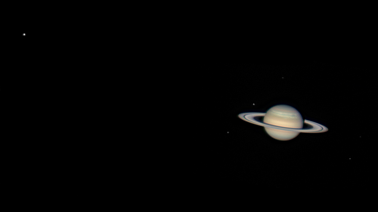

Donc voilà un plan large de la belle, escortée de gauche à droite par Titan, Dioné, Téthys, une étoile de mag. 12 (TYC 4960-449-1), Rhéa et Encelade - c'est un montage, une RGB pour Saturne, Titan en luminance, et les autres tirés d'un film en R+IR:

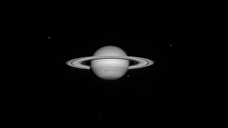

La même, mais avec Saturne en R+IR:

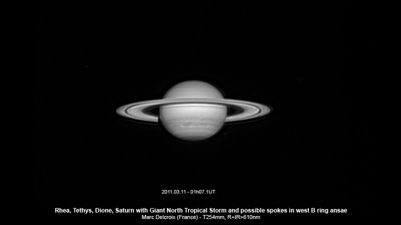

Une animation de 3 R+IR montre la tempête tourner avec Saturne, avec probablement un ou 2 spokes dans l'anse ouest (droite) sur l'anneau B de Saturne:
La même en remontant la luminosité des satellites pour voir leur ronde (de gauche à droite Encelade, Rhéa, Téthys, Dioné) :
La planche complète, avec la 1ère RGB plus fine encore, mais avec un bord rouge disgracieux, une IR, et les détails sur 2 possibles spokes et la tempête en projection cylindrique:

Sur mon écran, je vois un frange verte à gauche sur la première. Comme une frame mal alignée. :confused:
Trés bonne image, trés fine, trés nette, les détails et les satellites... . Seule remarque à signaler c'est qu'au bord supérieure du disque de la planète apparait un peu de bleu et de vert qui est plus remarquable en faisant grossir l'image.

OrionRider, souhail> tu as raison, cela vient du fait que la RVB a été assemblée sous WinJupos, qui a recalé les couches en compensant la rotation ... Et puis pas besoin de grossir l'image, elle est déjà à 1280x720 pixels, non ?

Marc, pour les temps d'exposition - attention, la transparence était variable, le brouillard était là::
R+IR: 15ms-30ms
IR: 24ms
L: 23-39ms
R: 53-50ms
V: 37-73ms
B: 100-140ms
UV: 1s en binningx2
