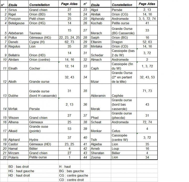

Me rendant compte que je connaisais assez bien les constellations mais trés peu le nom des étoiles, j'ai fait un tableau des 44 étoiles proposées par la raquette pour faire le pointage GOTO avec la correspondance des constellations et des numéros de carte du "Pocket Sky Atlas". Cette liste ne prétant pas être complète ni dépourvu d'erreurs mais rend bien service à l'usage :
Excellent!
Voilà qui va être bien pratique! Certaines étoiles étant bizarrement absentes du "catalogue des étoiles jalon" :mad:
