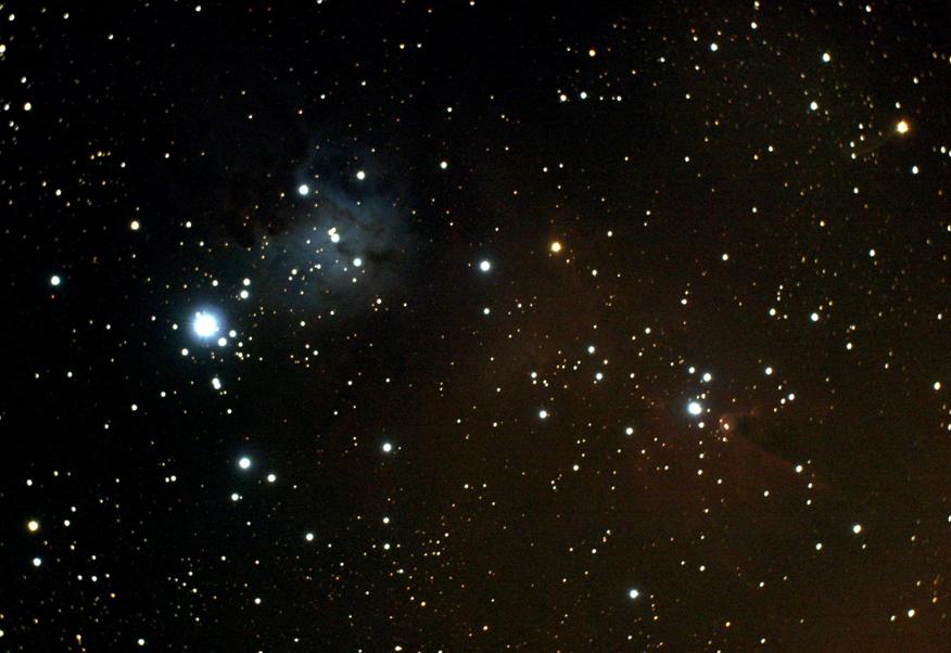

Un petit sapin de noël hors saison du 06 mars, fait en banlieue toulousaine, PL importante, vent nul, température un peu au dessus de zéro.
110 poses de 46s, soit 1h24mn, 15 darks, 17 offsets et 7 flats avec le C8 à F/D 6.3 et le canon 1000d Astrodon
La full :
http://img11.hostingpics.net/pics/847575ngc2264060311v5.jpg
Il est timide ce Cône, par contre la peau de renard commence à être bien visible.
Mais je ne suis pas trop mécontent, surtout quand je me rappelle ma première version avec le refiltrage Astrodon de mon apn :
http://img11.hostingpics.net/pics/630467ngc2264240111.jpg
Merci à toi. ;)
Je n'utilise pas de filtre pour le moment.
Cela viendra surement lorsque je me mettrai à l'autoguidage dans quelques mois.

Merci Gérard, Franck et Christian. ;)
J'ai quand même poussé les curseurs pour bien faire ressortir le cône.
J'aurais cru que la pollution lumineuse de Toulouse (site d'observation à 10km vol d'oiseau de la place du Capitole) m'aurait plus géné.
Le 1000d Astrodon n'a plus rien à voir avec le boitier d'origine. :)
jolie photo, c'est vrai que ce cone et ces environ sont toujours délicat au traitement j'en sais quelques chose, c'est pas toujours du premiers coup qu'on en sort quelque chose de bien, tu t'en sort bien, très jolie ce petit renard.

Sans guidage, avec de la pollution lumineuse et sur cette nébuleuse difficile, tu te poses de sacrés challenges !
Bravo Phil pour ce résultat :) !
Et merci à alchai pour son explication de l'origine du nom "peau de renard".
Merci alchai, Anne et Siegfried. ;)
mise à part le filé, tu n'as pas un peu de coma?
J'ai à améliorer ma MES pour limiter ce filé. :confused:
Mais depuis 15 jours, chômage technique (Lune et ciel capricieux). :cry:

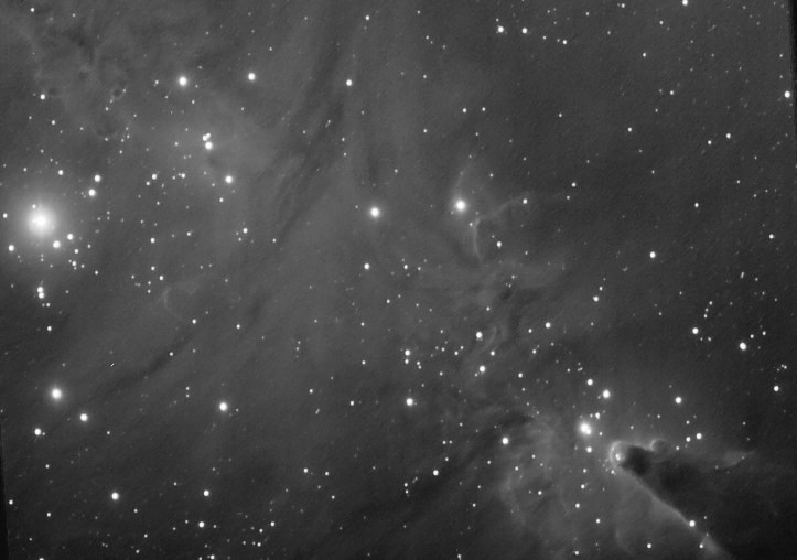

Bravo pour ton image du cône qui est très difficile à sortir même avec des poses de 10 mm!
Je pense maintenant (je viens de passer sur ton image de M101) que tu es bridé dans ta progression par ton matériel...
Les poses unitaire de 46 s c'est trop peu, surtout à l'APN avec ce type d'objets
Ca doit le faire sur M27, ou la trifide enfin des objets assez costauds...
Il est temps pour toi de passer à l'autoguidage qui ne sera qu'une formalité vu les belles images que tu nous sort sans...
Tiens la mienne avec 19X600 s
Tu vois que tu n'as pas à rougir
Cordialement
Pascal
Merci Pascal,
Je suis conscient que l'autoguidage m'ouvrira encore plus le ciel.
Je réfléchis à la solution la plus adapté à mon setup et mes finances pour me lancer dans l'autoguidage.
Je vais bientôt ouvrir une file dans la partie "matériels photographiques" pour recueillir le plus de conseil possible.
