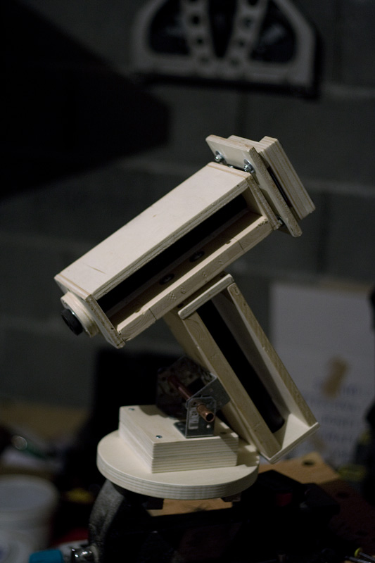

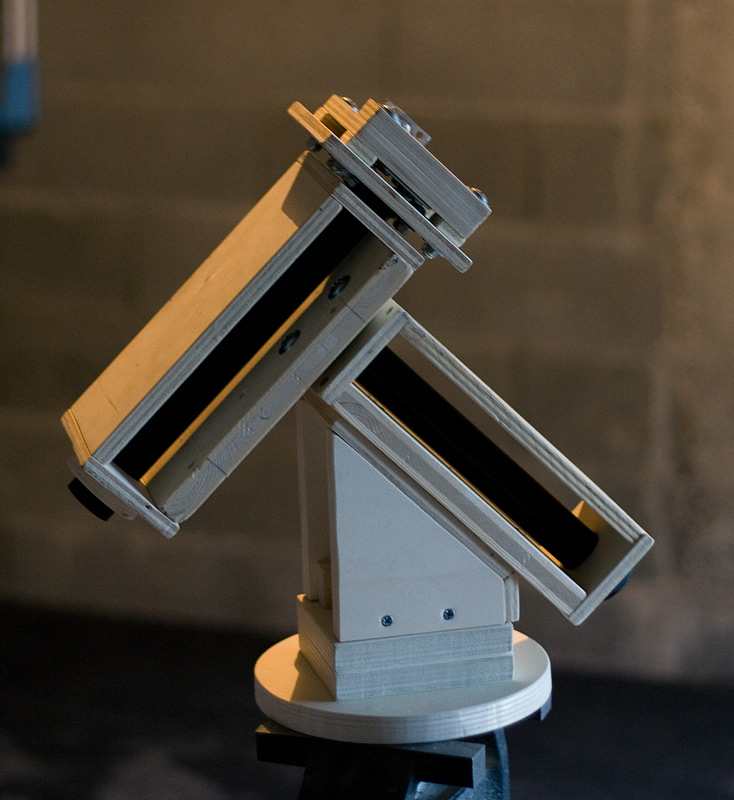

bon, je vous présente mon "oeuvre", pas de moqueries svp:be:
ayant une eq 3.2 pour le 150/750, le but était d'avoir une monture pour ma lulu les soirs d'observation "en couple", et il fallait que je puisse la faire avec le matos dispo dans le garage, donc pour un coût minimum (là, 10€ pour les 2 pieds de lit, le reste étant de la récup...)
le 2ème but était aussi de me tester avant d'attaquer quelque chose de plus "sérieux".
allons-y pour les photos :
vue d'ensemble

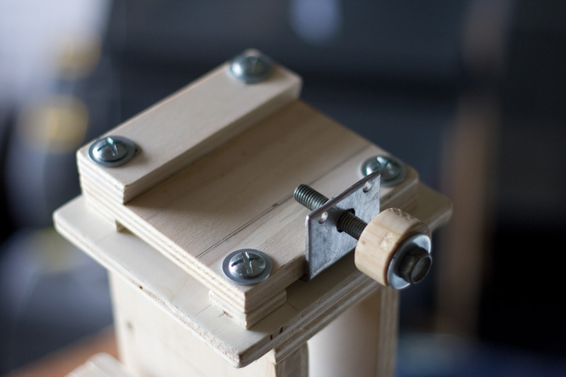

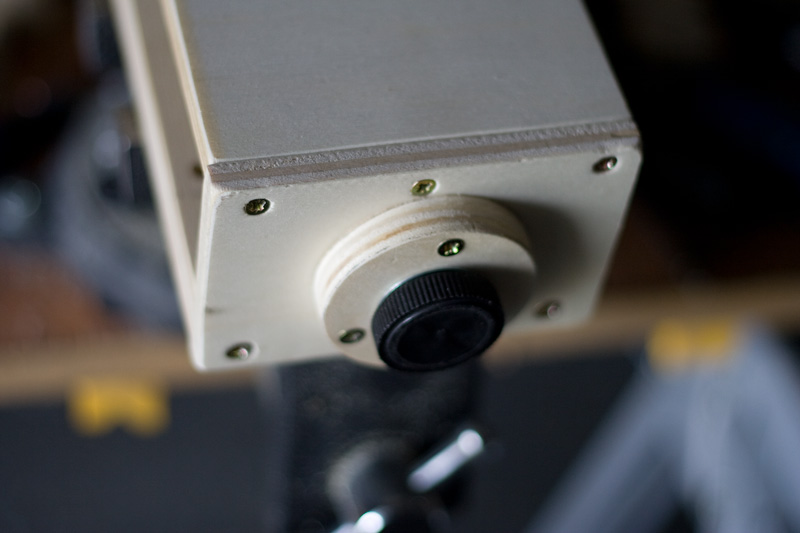

le système de freinage des axes (pas terrible, je vais revoir ça)
la platine

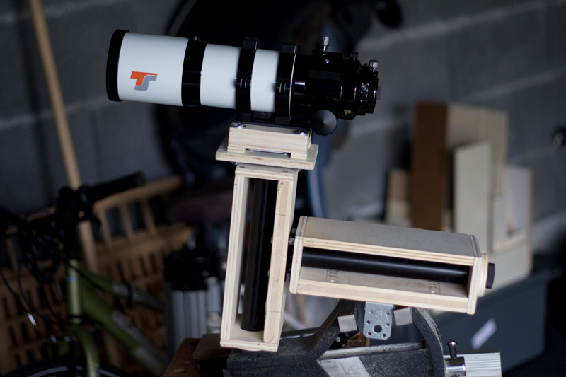

avec la lulu
bon c'est un peu simpliste comme système, mais ça fonctionne:)
les mouvements sont assez doux
me reste à faire le tripode, le support et le système de réglage de latitude, plus les finitions
ah oui, au fait, même si on s'en approche, c'est pas un poisson:be:

Je n'ai pas bien compris les freins comment ils fonctionnent.

Ca n'a peut-être pas le look d'une monture du commerce, mais je trouve que c'est une utilisation très ingénieuse de matériaux usuels.

Tu n'as pas l'air de vouloir la motoriser, alors je me demande si tu n'aurais pas intérêt à la mettre en azimutale, axe polaire vertical. Pas de souci d'équilibrage et pas de système de réglage de la latitude. C'est juste une idée...

coqmin : en vissant la molette noire, ça rapproche l'axe d'un point de friction, assez basique:rolleyes:

cpeg : je me suis posé la question de savoir si une azimutale n'était finalement pas plus simple, mais comme j'envisage un de ces quatre, de faire une équato digne de ce nom, c'était l'occasion de faire une ébauche;)

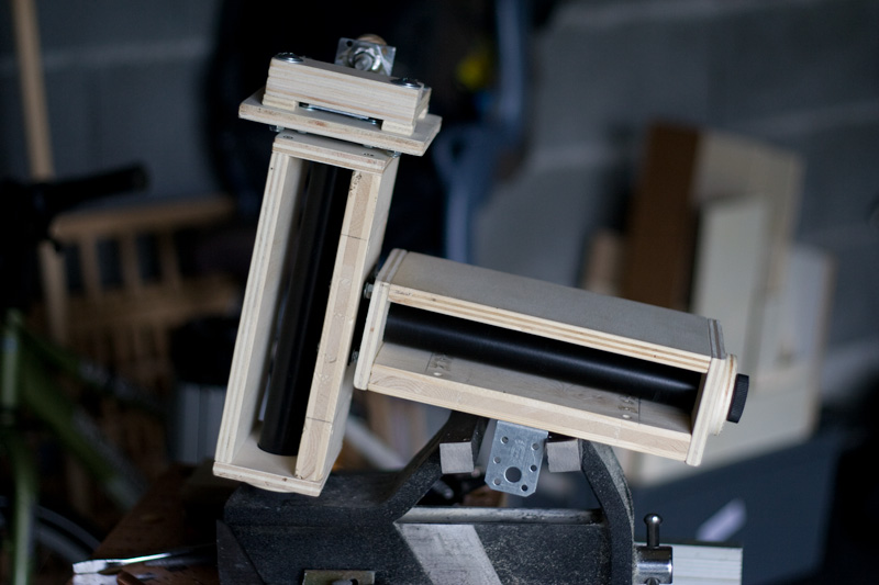

j'ai un peu bricolé ce soir, je vous met une autre photo de l'évolution :

Tes problèmes de freinage viennent sans doute de l'équilibrage.
Sur l'axe DEC, coupes voir le support au maxi pour avoir l'instrument qui passe au ras de l'axe AD.
Tu as encore de la marge sur le guidage en DEC, tu seras à 4x le diamètre de l'axe.
Là l'axe débordera en dessous et tu pourras mettre un système à ressorts, tendeurs ou un simple contre poids :)
Tu devrais aussi alourdir l'arrière de ta monture.
Je serais pas étonné que ça vibre et que l'axe de latitude ait tendance à piquer du nez.
L'axe de latitude devrait être plus costaud, au moins aussi gros que AD et DEC.
Comme c'est ta monture rien qu'à toi, pourquoi un pivot.
Rien ne t'empêche de mettre du fixe en planchettes bien solides plutôt qu'un axe de latitude réglable.
Excuses moi pour ces remarques, ta monture est très très intéressante !
Franchement mieux qu'une EQ1 ou EQ2 et vraiment pas chère :)
C'est bien de te lancer!
Bien d'accord avec Leimury: Comme c'est du bois, remets toutes les articulations au ras des axes, ce sera plus stable, et remplace l'équerre de latitude par un coin en bois coupé à 45°, c'est largement suffisant comme approximation.
Tu pourrais même réaliser des commandes fines en utilisant une rondelle de bois en guise de roue (on voit qu etu sais bien les découper), et une tige filetée de 10 ou 12mm qui appuie sur la tranche très fort pour faire VSF...

j'ai eu un peu de temps aujourd'hui, pour essayer de mettre en applications les conseils de leimury et fiontus:)
j'ai placé l'axe DEC plus bas sur sa connexion avec l'axe AD, effectivement l'équilibrage est bien meilleur;)
oublié le réglage de lattitude, position définitive à 43° (ben oui c'est le sud ici:be:) ça sera toujours ça de gagné en stabilité;)
bon j'y retourne, j'ai un tripode faire moi:be:
après je m'attaque à la réalisation des commandes fines, ton idée fiontus, commence à me titiller;)

Pour quelques degrés, tu peux jouer sur la longueur des pieds de la monture. ;)

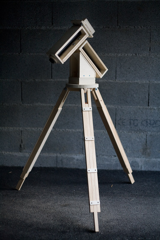

bon j'ai un peu avancé sur le trepied :
Bravo, la version avec trépied est excellente, une seule chose qui me gène en peu;
Les joints des parpaings ne sont pas faits

rafher : arghhhhh, les joints... tu as raison, pas bien:be:

orionrider : pour les freins, je pense mettre une molette qui passera a travers la partie supérieure du "coffrage" et qui viendra serrer les axes, à voir... pour les mouvements fins, une roue dentée fixée sur les axes, entrainée par une VSF, à voir aussi... je vois à peu près comment faire, reste plus qu'à mettre en pratique;)
