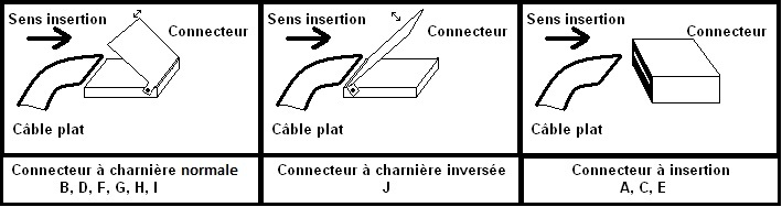

Enfin, une petite explication sur l'ouverture des connecteurs:
JL
