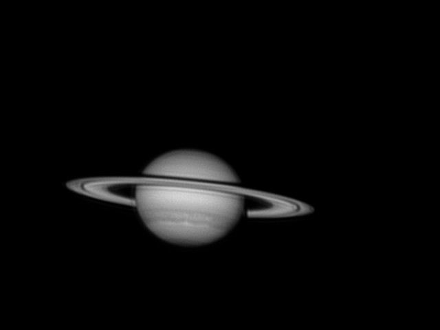

21h22TU
C11 + barlow + tirage + filtre 23A + PLA-Mx

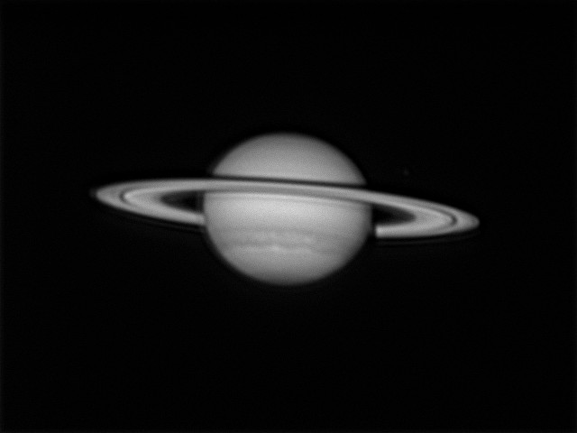

21h33TU
Focale résultante ~10400mm

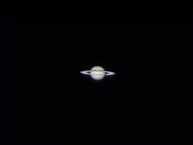

Et comme d'habitude, une petite couleur en IR+RGB cette fois et au foyer (pour vous donner la taille à 2800 de focale).
Bon c'est probablement ma meilleure saturne de la saison et depuis que j'ai le C11. Il faut que je refasse quelques traitements, Registax 6 (pour l'occasion) m'a puzzelisé pas mal d'images (le flou gaussien permet de mettre des trucs sous le tapis mais c'est pas la panacée). Ensuite bien sur les ondelettes font ce qu'elles peuvent mais c'est trop tard !
Je referais certains trucs avec R5 ou avec Avistack de chez moi (j'ai pas la machine "pour" au bureau).
Par contre j'ai un rebond avec le filtre 23A qui m'inquiète un peu ... comme s'il était pas perpendiculaire à l'axe optique ! Ou alors c'est un poil de collimation (c'est très possible vu que j'ai une lame toute propre, il y a peut être un truc de ce coté là de mal fait suite au démontage).

La première est superbe, un grand bravo :wub:
Ça donne quoi ses satellites avec ce diamètre et 10400mm de focal?
Sur ta dernière on en voit 2.
Et bien pour le coup t'a pas sorti le monstre pour rien!! Cassini sur tout l'anneau, c'est bô, a cela une petite tempète et c'est carton plein!
Bravo Marc:)

10 m, ça c'est une focale d'homme !!! Dommage pour les dédoublements sur les images car l'anneau est vraiment beau, Cassini peut être suivi sur (pratiquement) toute sa longueur.
Personnellement, je me suis remis à Registax 5 pour certains traitements, la v6 me donnant des "trucs" parfois bizarres (ou alors c'est moi qui n'ai pas compris certaines subtilités, ce qui est possible ...)

Par contre je suspecte le filtre (23A) d'être source de rebond et je vais ce soir faire un test en tournant le filtre (enfin la roue à filtre) afin d'en avoir le coeur net !

Perso, même si ça grouille de détails, les artéfacts attirent trop mon attention pour pleinement apprécier l'image.
Du côté de l'ombre du globe sur les anneaux, il y a aussi un truc un peu bizarre non?

hormis quelques artéfacts par çi par là ( Registax 6 ? ), ces saturnes sont superbes. Tu as quasimment Cassini sur tout l'anneau et c'est pas courant. Belle perf, bravo !

En effet, les lignes (+/- discrètes) sont toutes liées à Registax 6 (c'est le squelette des points de registration). Seul le rebond (à gauche de la planète) est lié à la chaîne optique. Bon j'ai l'impression, avec les captures d'hier, que c'était vraiment lié à l'acquisition (collimation+filtre) car cela "semble" avoir disparu. Wait and see.

Oui et non, là je pense que c'était un tilt du filtre couplé avec une décollimation (que j'ai pu contrôler hier soir et corriger un peu). Ce sont les images d'hier soir qui trancheront. Si cela reste, c'est que le filtre induit quelque chose, mais j'ai des doutes sur des problèmes de transmission car j'ai pas le problème avec Ir pro 742 (qui est semblable au 23A au visible près).
Peut être que le filtre joue le rôle de prisme ou bien qu'il est placé de biais sur l'axe optique. Mais à part cela je vois pas ce qui provoque un rebond "orienté" !
