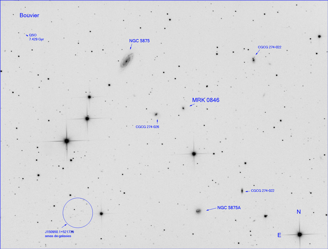

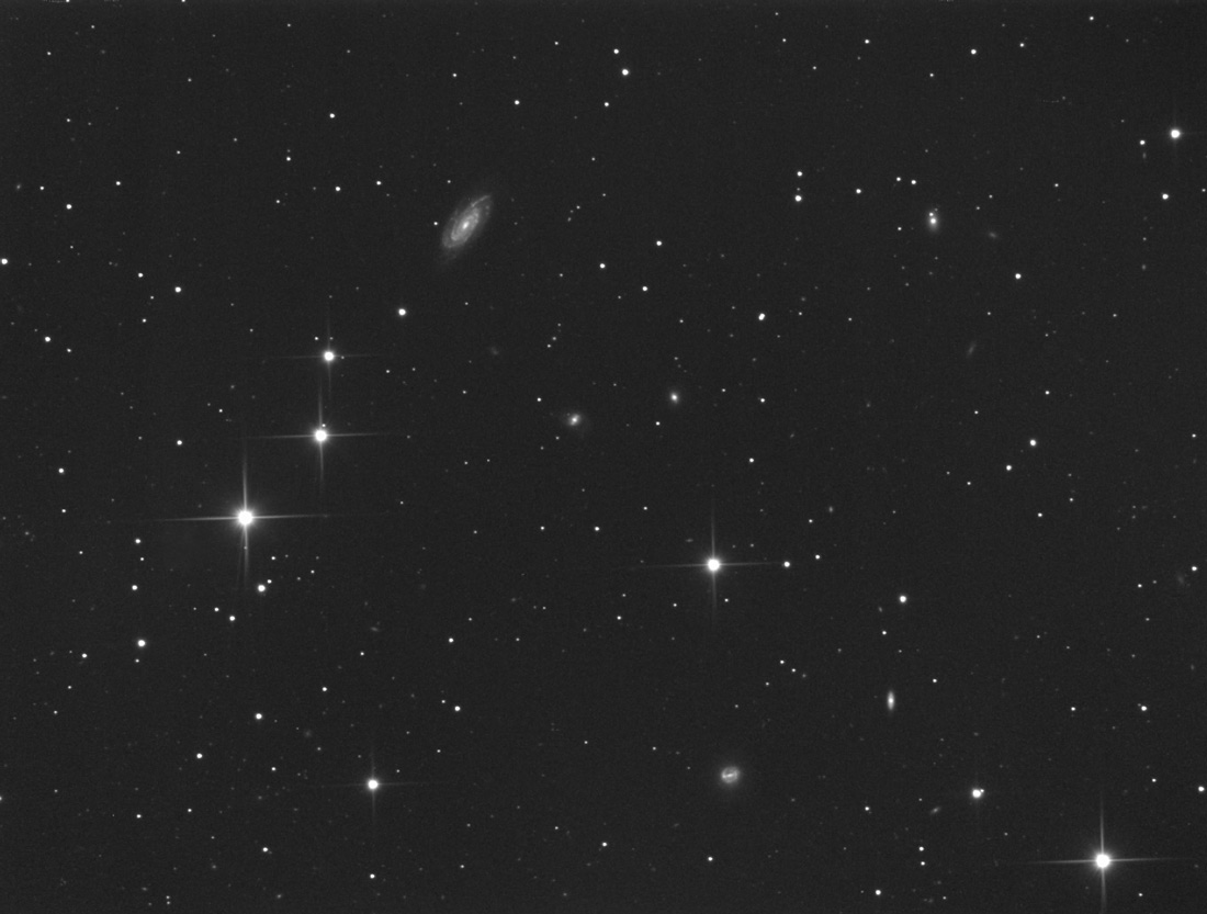

j'ai pris beaucoup de plaisir à faire cette image, non pas qu'elle soit un chef d'œuvre, mais je riais tout seul en voyant les brutes arriver avec l'image bien nette de la petite 5875A:)
15*4mn; sigma unitaire +-90; sigma final +-15
ngc5875.jpg?psid=1
bien que petite (vue de mon jardin) 2.45' * 1.30' , cette spirale est bien dessinée et surtout bien entourée:

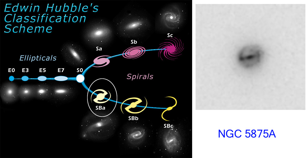

5875A (0.65') ne semble pas être classée avec certitude pourtant "SBa" lui va comme un gant non?
5875A.jpg?psid=1

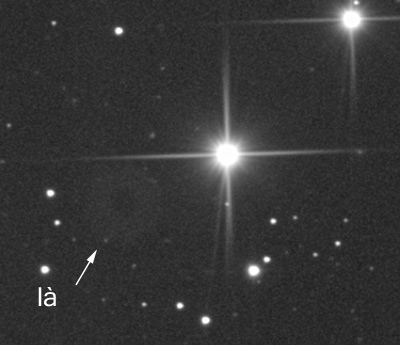

question subsidiaire: sur les étoiles brillantes mag <10 j'ai leur ombre à côté
ombre_etoile.jpg?psid=1
je pense avoir supprimé tout effet de reflets dans le tube, le correcteur est à 55mm (lentille arrière) du capteur
une piste?
Magnifiques ces petites !
Pour la question subsidiaire : je vois un dédoublement pas symétrique du tout des aigrettes. De là à penser qu'il y a comme un défaut (de centrage, de collim, ...) qui provoque un dédoublement de l'étoile ?????
Tu as un filtre intermédiaire ?
J'ai moi même constaté un reflet (peut être du au filtre)
salut Dauphin
ce sont les lames de l'araignée qui se tordent régulièrement: elles ne valent rien :(
peut-être...
je vais faire une révision et j'essayerai ce soir sur une étoile brillante

non, il y a juste un verre neutre sur le capteur (comme sur les autres Atik)

Bel objet tres mignon et qui me parrait assez fin (rapport a sa taille). Pour les ghosts, il me semble que c'est normal, un traitement anti-reflet qui n'est pas optimal. Je crois pas qu'on puisse y faire grand chose. Peut etre que je me trompe. C'est la premiere fois que tu les remarques?

Le reflet aurait se virer avec les flats... bizarres.
T'es à combien en % de saturation par rapport au max quand tu fais tes flats ?
Thierry Legault conseille entre 50 et 66% de saturation.
bah non, je ne fais pas les flats avec les zétoiles :D
non, hier soir, j'ai essayé de mettre 58mm au lieu de 55 entre le MPCC et le capteur mais c'était moins bien
ce soir je ferai des essais en sens inverse
l'ombre de l'étoile ne me gène pas, un petit coup de tampon
ce qui gène c'est la trame
trame que je n'ai que depuis que j'ai modifié la distance capteur/MPCC
il faut trouver le bon compromis :)
pour ton reflet j'ai le mm depuis que j'ai le MPCC, donc c'est bien le correcteur qui est a incriminer.
Merci de l'info
j'ai cherché un moment :D
j'ai l'impression que la bague qui serre les lentilles n'est pas serrée mais impossible de la faire bouger
par contre les lentilles elles bougent :(
Beau champ, un peu de bruit mais avec seulement 15 poses c'est tout bon! :)
Elle mériterait que tu y retournes pour la couleur. ;)
Pour le reflet, les flats ne peuvent pas aider puisque ça vient des étoiles.
Cela dit, c'est pas vraiment critique. Sur les instruments pro c'est bien pire et ça ne semble pas les gêner beaucoup! Exemple (image ESO WFI): http://www.eso.org/public/archives/images/screen/eso1104a.jpg
